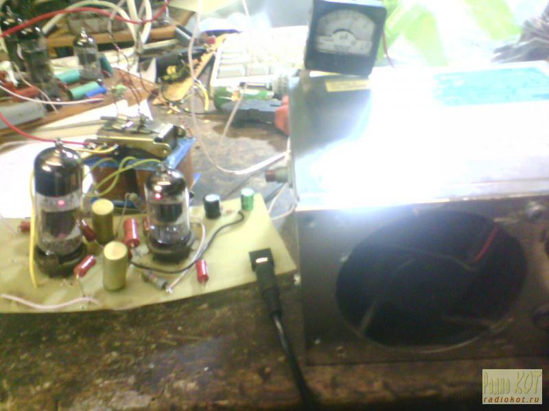

Хочу поделиться своим опытом в создании лампового усилителя для домашнего использования. Этот усилитель - попытка миниатюризации конструкции и максимального упрощения схемы усилителя. Выбор двойных ламповых триодов в качестве усилительных сделан для уменьшения габаритов всей конструкции. В итоге вся конструкция размещена в корпусе старого привода CD-Rom. Схема предварительного усилителя и фазоинвертора, выполнена на лампе 6н1п. Выбор данной схемы фазоинвертора, обусловлен её простотой. При этом схема очень хорошо звучит. Фазоинвертор не требует балансировки. Выходной каскад схемы позволяет значительно регулировать мощность усилителя, заменив оконечные лампы на 6Н23П ( вполне достаточно для прокачки низкоомных наушников), а для ещё большей мощности включаем их в параллель (ток анода выходного каскада каждого триода составит 24 мА для 6н6п и 7 мА для 6н23п). С этой целью в корпусе было установлено 6 панелек для обоих каналов. Позволю себе описать порядок настройки выходного каскада. Согласно графику Из дата шита выбираем режим работы, зная ток катода и напряжение питания, находим значение отрицательного запирающего напряжения. Дисбаланс схемы выявляем измерением напряжения на анодах, (напряжение должно быть равно 0), что исключит подмагничивание сердечника трансформатора. Настройка усилителя производится построечными резисторами R2, R6, R20, R21. Для контроля катодного тока нет необходимости в катодном резисторе, измерив напряжение питания и напряжение падения на трансформаторе не трудно вычислить ток, проявляя уважение к закону Ома. Монтаж усилителя выполнен навесным способом. Земляная шина выполнена медным одножильным проводом диаметром 2 мм и имеет контакт с шасси в одной точке, рядом с входом.

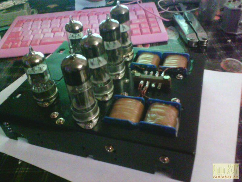

Провода, идущие к накальным выводам всех ламп, должны быть перевиты между собой. Это нужно для уменьшения фона переменного тока. Выходной трансформатор выполнен на ленточном сердечнике. Имеет две одинаковые катушки. Обе катушки намотаны идентично. Первичная обмотка содержит 1500 витков провода ПЭЛ 0,155, вторичные по 72 витка провода ПЭЛ 0,64 для нагрузки с сопротивлением 4 Ом. Сначала наматывается одна секция вторичной обмотки, затем одна секция первичной, затем опять вторичная. Секции первичной обмотки соединены последовательно, каждая половина на своей катушке, а вторичной - параллельно.
После намотки, фазировки, трансформатор желательно пропитать в расплавленном парафине.
Железо трансформатора собрано встык с зазором в 0,1 мм. маленький зазор нужен для повышения линейности транса и нечувствительность к перекосу анодных токов. Снижение индуктивности при этом небольшое, и влияет на самых низких частотах, что не страшно.

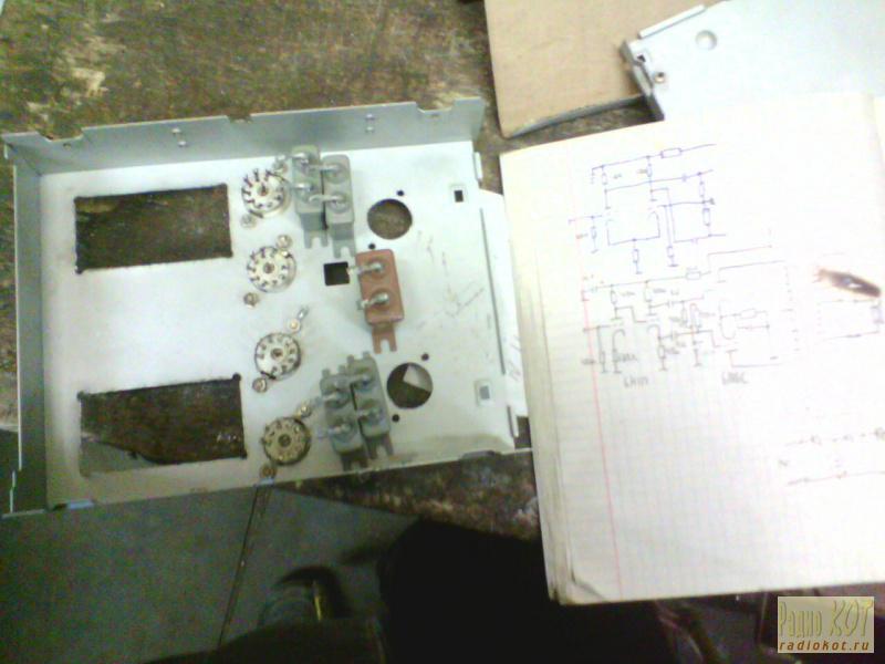

В качестве корпуса усилителя я использовал старый привод CD-Rom. Внутри уместились выходные трансформаторы, ёмкости, а сверху лампы. Передняя панель – заглушка 3.5” от корпуса компьютера. Гармоники, чувствительность, АЧХ и т.п. я не мерил. Выходная мощность на слух 10-15 Вт.
Звучание очень нравится.
