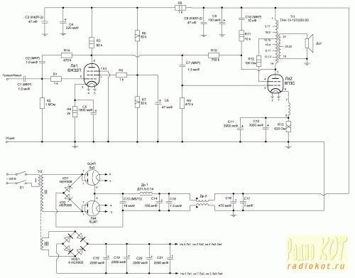

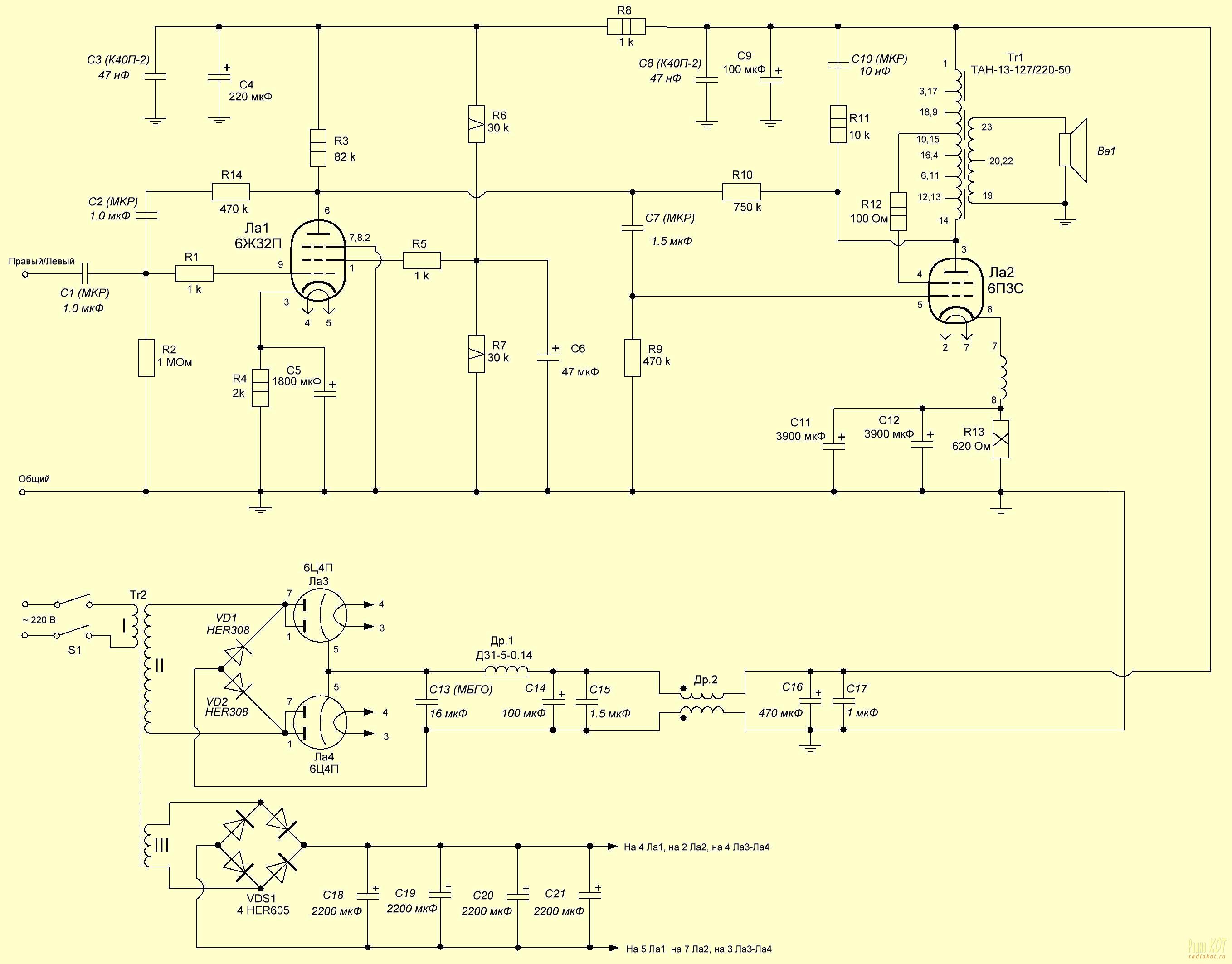

     Первый вариант схемы усилителя представлен на схеме ниже.
     Сигнал с выхода Вашего аудиоустройства, через конденсатор С1 и антипаразитный резистор R1 поступает на вход предварительного усилителя, выполненного на пальчиковом пентоде низкой частоты 6Ж32П с короткой характеристикой. Данный пентод специально разработан для использования в первых каскадах звукозаписывающих и звуковоспроизводящих устройств [1].
     Для получения приемлемого коэффициента усиления (и соответственно чувствительности) использовано пентодное включение 6Ж32П. Положительное напряжение на 2 сетке задается делителем R6, R7. Конденсатор С6 выполняет дополнительную фильтрацию сеточного напряжения. Резистор R5 является так же антипаразитным. В каскаде применено автоматическое смещение. Оно задается резистором R4. Нагрузкой каскада является резистор R3. С него и снимается полезный усиленный сигнал.
     Кроме того, для большей линеаризации каскада и уменьшения уровня искажений применена местная отрицательная обратная связь (Конденсатор С2 и резистор R14). Глубина ООС задается резистором R14.
     С выхода предварительного усилителя, усиленный сигнал, через конденсатор С7 поступает на вход выходного каскада, выполненного на легендарном (без приуменьшения) лучевом тетроде 6П3С [2]. Выходной каскад построен по ультралинейной схеме с комбинированной ООС. Смещение – автоматическое. Оно задается резистором R13.
     Первая петля ООС – это так называемая межанодная ООС. Глубина данной ООС задается резистором R10.
     Вторая петля ООС – это катодная обмотка 7-8, трансформатора Tr1. Кроме второй петли ООС обмотка 7-8 выполняет ещё одну роль – уменьшает подмагничивание сердечника выходного трансформатора, что благоприятно сказывается на параметрах выходного каскада.   Назначение данных ООС аналогично ООС предварительного усилителя – линеаризация выходного каскада и уменьшение искажений.
     Нагрузкой выходного каскада является трансформатор Tr1 с подключенной ко вторичной обмотке акустической системой. Модель трансформатора, а так же соединение обмоток указано на схеме.
     Резистор R11, конденсатор С10 – корректирующий фильтр.
     Резистор R8, конденсаторы С3, С4, С8, С9 – дополнительный фильтр напряжения питания предварительного усилителя.
     В качестве источника питания использован ранее мной описанный (В статьях "История одного усилителя" и "УНЧ с нестандартным использованием радиоламп") источник питания с небольшой модернизацией, а именно:
     1) Октальные кенотроны 6Ц5С были заменены на пальчиковые 6Ц4П [3].
     2) Дроссель Др.1 был заменён на Д31-5-0.14.
     Данный дроссель обладает более чем в 2 раза большей индуктивностью, по сравнению с ранее использованным Др-2ЛМ-К. Данная замена улучшила качество фильтрации анодного напряжения и как следствие, уменьшила фон при отсутствии на входе сигнала.
     Настройка усилителя очень проста. Нужно резистором R4 выставить ток анода Ла1 равный 1.5 мА. Далее резистором R13 нужно выставить ток анода Ла2 равный 65 мА. На этом настройку можно считать законченной.
     Все использованные детали указаны на схеме, стоит только сказать пару слов об использованных конденсаторах. В качестве конденсатора С5 использован конденсатор jamicon серии MZ [4]. В качестве конденсаторов С11, С12 использованы конденсаторы epcos серии B41858 [5]. Данные электролитические конденсаторы устойчивы к работе в импульсных режимах и обладают низким эквивалентным последовательным сопротивлением (ЭПС, ESR), что благоприятно сказывается на звуке (бас становится чётким и глубоким). Кроме того отпадает необходимость блокировать данные конденсаторы конденсаторами малой ёмкости (слюдяными, плёночными, бумажными), как это было сделано в ранее описанных конструкциях.
     Выходная мощность усилителя – 3 Вт. Чувствительность около 0.5 В.

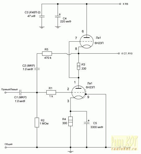

     Далее была проведена модернизация усилителя. В качестве предварительного усилителя был применён модернизированный СРПП каскад на 6Н23П [6]. Его электрическая принципиальная схема приведена на схеме 2.
     Не буду подробно описывать работу данного каскада, она описана во множестве источников (например, источник 7). Модернизация исходного СРПП незначительна и заключается во введении местной цепочки ООС – резистора R5 и конденсатора C2. Настройка данного каскада заключается в выставлении резистором R4 половины напряжения питания на катоде верхнего (по схеме) триода Ла1 (верхнем конце резистора R3). Марка конденсатора С5 аналогична предыдущему варианту предварительного усилителя. Чувствительность усилителя с данным предварительным усилителем составляет 1 В, так как 6Н23П обладает более низким коэффициентом усиления по сравнению с 6Ж32П.
     Субъективно усилитель так же даёт на выходе чистую середину, чёткий бас, подрезание верхов незаметно (с учётом пробежавшего стада слонов по моим ушам).
