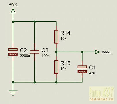

Фильтр питания и искусственная средняя точка

PWR - 24 вольта, Vdd/2 - искусственная средняя точка.

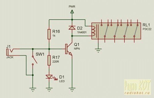

Теперь про байпасс.
Предусилитель надо отключать, переменные резисторы желательно переключить на другие и большего сопротивления. Эквалайзер/громкость тоже.
Лучше делать на реле. РЭС22 отлично подойдёт. Если кнопка без фиксации, то понадобится триггер (7474).
Вот пример для кнопки с фиксацией (слизал у Marshall Valvestate 8020)
И футсвитч можно прикошачить!

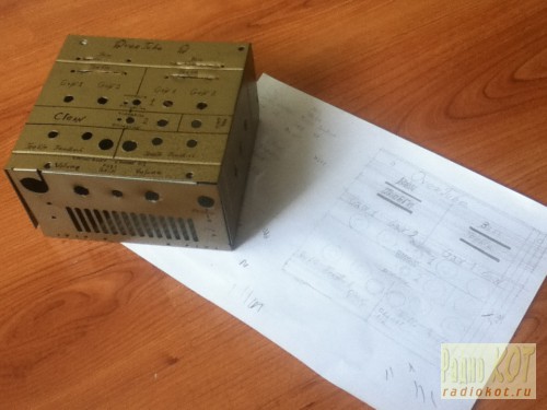

А теперь перейдём к сборке.
Очень хорошо подходит для данного девайса компьютерный блок питания. Вернее корпус от него.
Все провода экранированные! Иначе будет заводится, проникать фон и прочее.
Я б даже сделал отдельную металлическую перегородку, под которой все провода питания будут идти.
Тем не менее вот мой вариант:
У меня коммутация сделана для Clean, Boost 1, Boost 2.
Pre Gain - RV1
Gain 1 - RV2
Gain 2 - RV3
Post Gain - RV4 - можно использовать как громкость, но я добавил отдельные крутилки.
