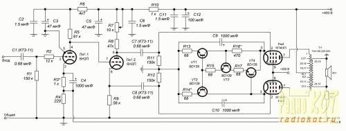

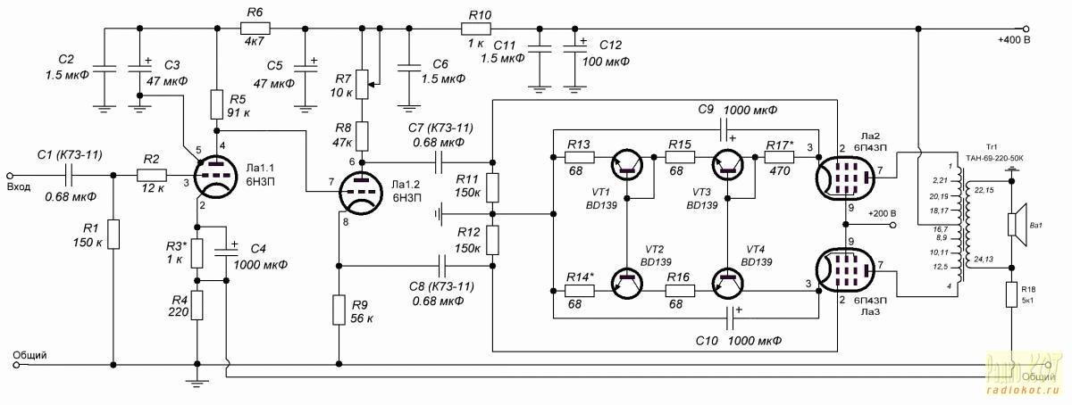

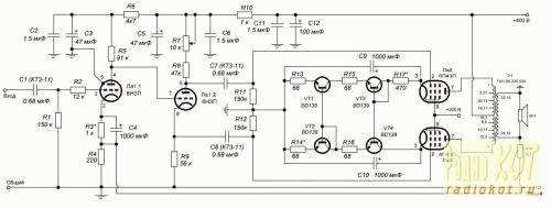

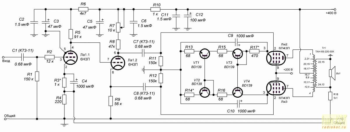

     На схеме ниже представлена схема электрическая принципиальная нового варианта усилителя.
     Основным отличием данного усилителя от предыдущих вариантов является применение каскодного токового зеркала с коэффициентом отражения тока 1:1 для задания режима ламп выходного каскада по постоянному току.
     Токовое зеркало реализовано на биполярных транзисторах VT1-VT4. Токозадающим плечом является плечо, реализованное на транзисторах VT1, VT3. Ток покоя определяется внутренним сопротивлением лампы Ла2 по постоянному току в рабочей точке, а так же резисторами R13, R15, R17. Заданный ток отражается с коэффициентом равным 1:1 во второе плечо, реализованное на транзисторах VT2, VT4.
     Кроме того, падение напряжения на резисторах R13, R15, R17 а так же транзисторах VT1, VT3 является для лампы Ла2 напряжением автоматического смещения, что дополнительно стабилизирует режим выходного каскада по постоянному току.
     Для устранения глубокой местной ООС со стороны катода токовое зеркало дополнительно шунтировано конденсаторами С9, С10.
     Предположим, по каким-то причинам ток радиолампы Ла2 начал увеличиваться. В связи с увеличением тока покоя увеличивается падение напряжения на токозадающем резисторе R17, что приводит к уменьшению тока покоя из-за возросшего напряжения автосмещения + само токовое зеркало старается поддержать заданный ток. При уменьшении тока покоя происходит всё в точности наоборот.
     В это же время ток второго плеча при правильной настройке токового зеркала изменяется на такую же самую величину. Таким образом разбалансировки выходного каскада по постоянному току не происходит.
     Для корректной и стабильной работы токового зеркала транзисторы VT1, VT2, VT3, VT4 должны иметь одинаковый тепловой режим и статический коэффициент передачи по току. Кроме того данные транзисторы необходимо установить на радиатор площадью 4-5 квадратных сантиметров толщиной 0.5-1 мм. Идеальным вариантом является использование согласованных пар транзисторов в одном корпусе для каждого токового зеркала либо закрепление транзисторов на радиатор с обратных сторон напротив друг друга через изолирующие прокладки.
     Настройка выходного каскада данного варианта усилителя не представляет сложности. Для установки токов покоя радиоламп Ла2, Ла3 необходимо подобрать величину резистора R17, при этом разбалансировка токов плеч компенсируется подбором резистора R14. На этом настройку выходного каскада можно считать законченной.

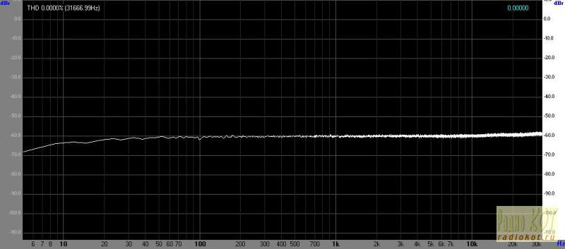

     На скрине ниже представлена АЧХ усилителя при номинальной выходной мощности равной 8 Вт.
     По скрину видно, что полоса пропускания усилителя по уровню -3 дБ простирается грубо от 10-15 Гц до 32-33 кГц. Замерить АЧХ в большую сторону не позволяют параметры установленной в ПК звуковой карты.

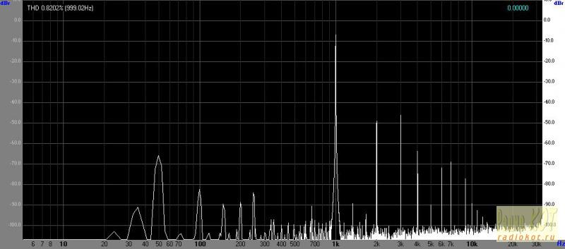

     На скрине ниже представлен спектр сигнала на выходе усилителя при номинальной выходной мощности равной 8 Вт.
     По спектру видно, что суммарный коэффициент гармоник грубо равен 0.82%, а уровень самой высокой гармоники, 3-ей, грубо равен -45 дБ.

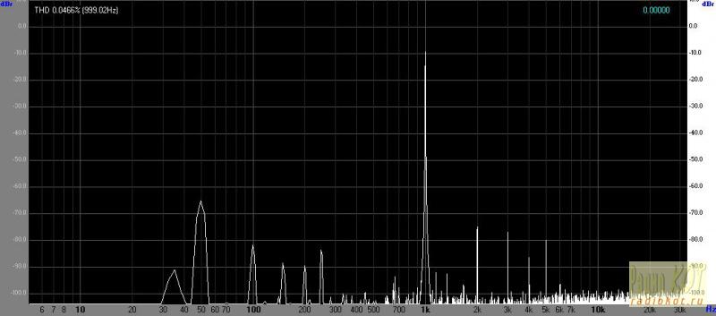

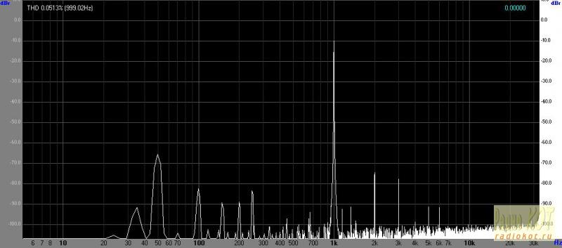

     На скрине ниже представлен спектр сигнала при выходной мощности равной 3 Вт.
     По спектру видно, что суммарный коэффициент гармоник грубо равен 0.05%, а уровень самой высокой гармоники, 2-ой, грубо равен -74 дБ.

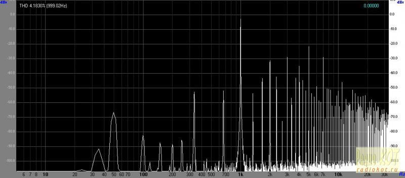

     После превышения выходной мощности равной 8 Вт усилитель начинает плавно входить в ограничение сигнала (клипинг). В таком режиме усилитель способен развивать на выходе мощность равную 16 Вт. Спектр сигнала в таком режиме работы усилителя показан на скрине далее.
     По спектру видно, что суммарный коэффициент гармоник грубо равен 4.2%, а уровень самой высокой гармоники, 5-ой, грубо равен -21 дБ.

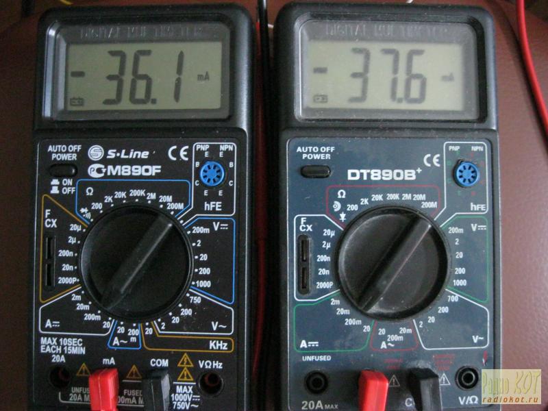

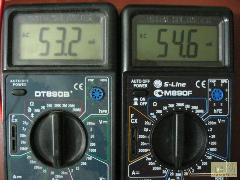

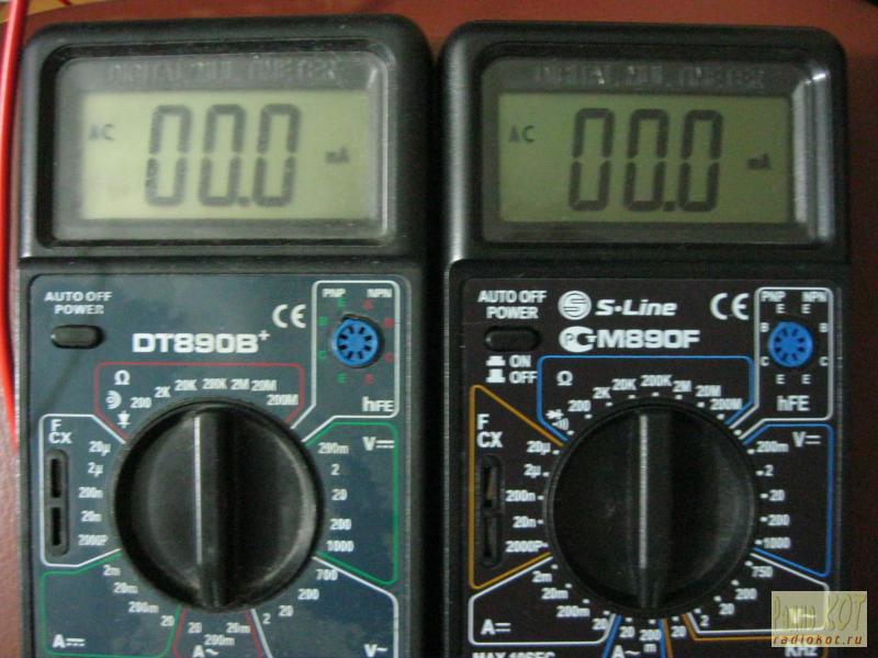

     Что же касается стабильности тока покоя, то при изменении выходной мощности от 0 до максимальной мощности ток покоя одного плеча изменяется от 27.1 до 36.1 мА, а второго плеча от 28.5 до 37.6 мА т.е. в одном плече ток покоя изменяется всего на 9 мА, а во втором на 9.1 мА, что подтверждает нормальную работу токового зеркала. Разбаланс плеч во время работы усилителя составляет около 0.1 мА. Переменная составляющая тока анода при этом изменяется в одном плече от 0 до 48 мА (действующего значения) и от 0 до 47 мА (действующего значения) во втором плече. Разбаланс плеч по переменному току связан с разбросом характеристих радиоламп выходного каскада Ла2, Ла3. Токовое зеркало практически не оказывает влияния на работу выходного каскада по переменному току.
     По приведённым измерениям можно сделать вывод о том, что в целом линейность усилителя с каскодным токовым зеркалом хуже, чем с классическим. Я считаю это связано со значительным различием вносимого каскодным токовым зеркалом в катодные цепи выходного каскада сопротивлением. Для уменьшения искажений во всём диапазоне выходных мощностей необходимо лампы выходного каскада подобрать в пары более точно.

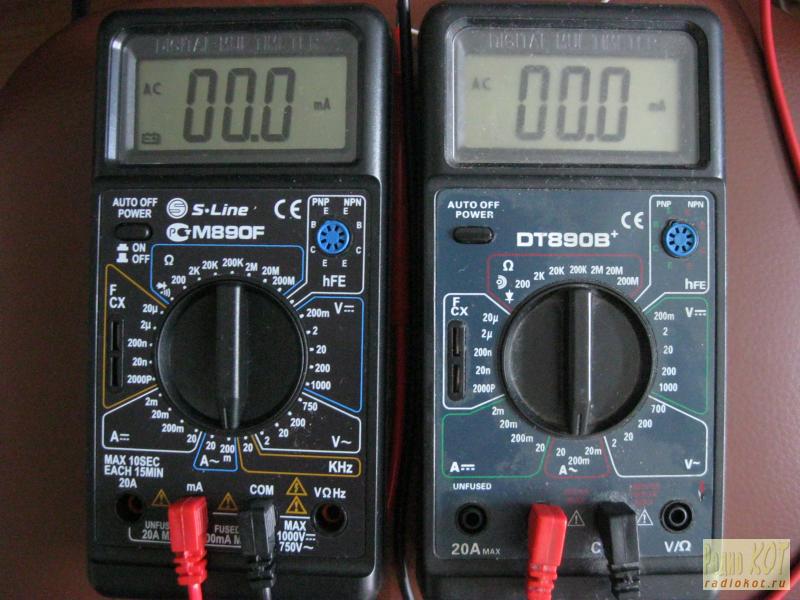

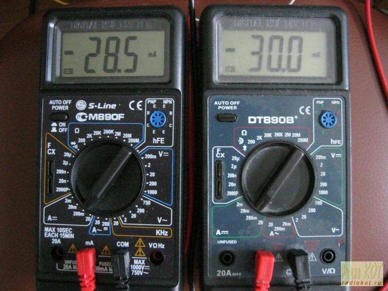

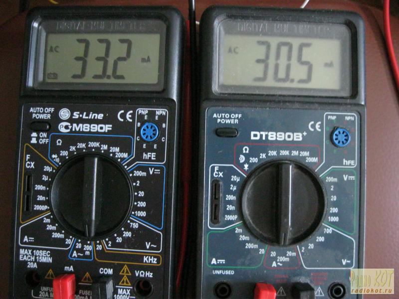

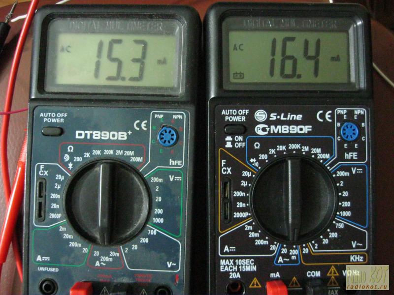

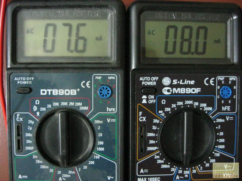

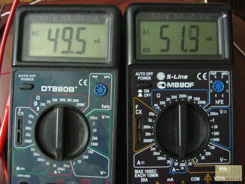

     На фото ниже представлены показания амперметров при измерении переменной и постоянной составляющей токов анодов ламп выходного каскада при изменении мощности от 0 до максимальной.

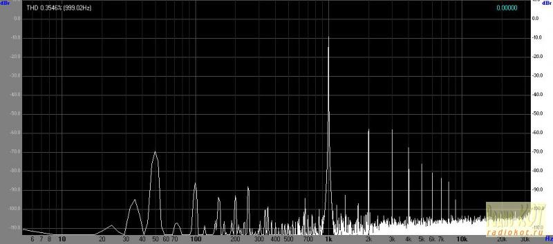

     После настройки усилителя было так же произведено измерение основных параметров усилителя.
     По спектру видно, что суммарный коэффициент гармоник грубо равен 0.35%, а уровень самой высокой гармоники 3-ей (и примерно такой же 2-ой) грубо равен -58 дБ.

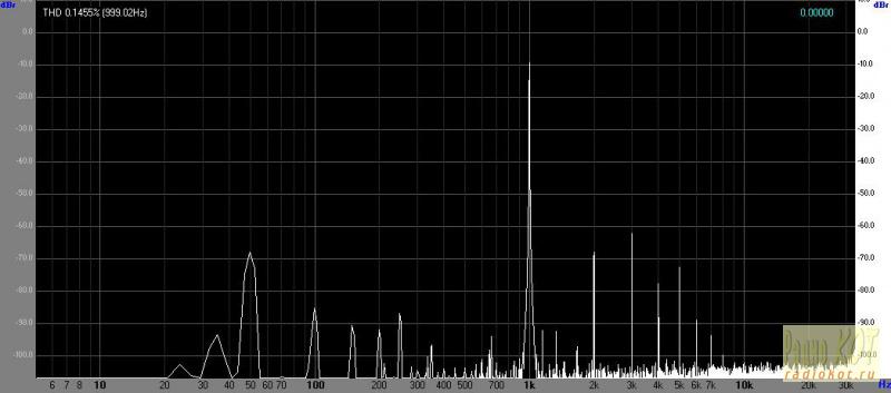

     На скрине ниже представлен спектр сигнала при выходной мощности равной 6 Вт.
     По спектру видно, что суммарный коэффициент гармоник грубо равен 0.15%, а уровень самой высокой гармоники, 3-ей, грубо равен -61 дБ.

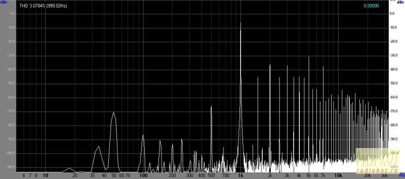

     После превышения номинальной выходной мощности равной 8 Вт усилитель начинает плавно входить в ограничение сигнала (клипинг). В таком режиме усилитель способен развивать на выходе мощность равную 16 Вт. Спектр сигнала в таком режиме работы представлен на скрине ниже.
     По спектру видно, что суммарный коэффициент гармоник грубо равен 3.1%, а уровень самой высокой гармоники, 5-ой, грубо равен -30 дБ.

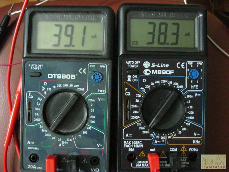

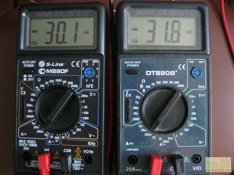

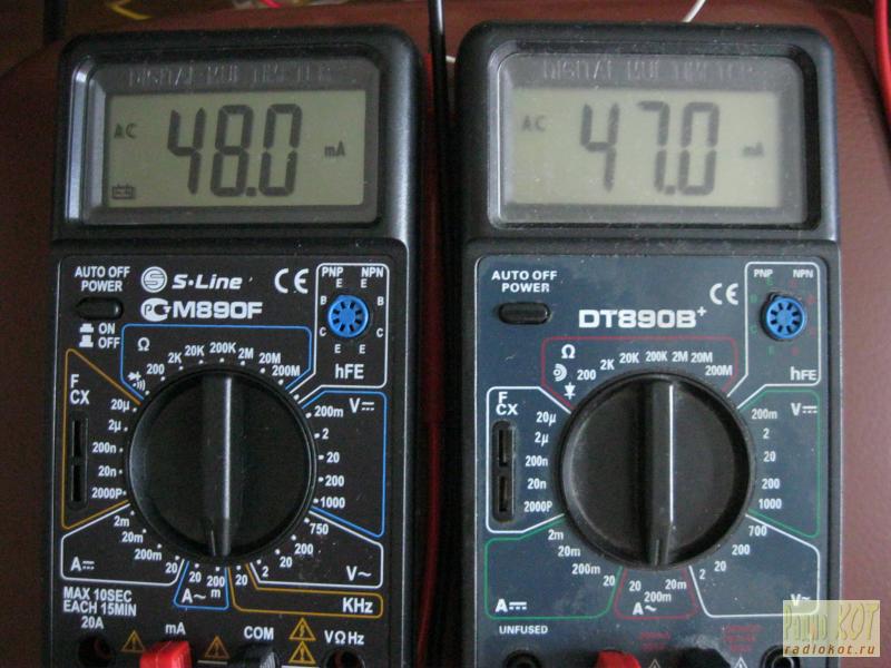

     Что же касается стабильности тока покоя, то при изменении выходной мощности от 0 до максимальной мощности ток покоя одного плеча изменяется от 31.8 до 39.1 мА, а второго плеча от 30.9 до 38.3 мА т.е. в одном плече ток покоя изменяется всего на 7.3 мА, а во втором на 7.4 мА, что подтверждает нормальную работу симметричного токового зеркала. Разбаланс плеч во время работы усилителя составляет около 0.1 мА. Кроме того уменьшилось абсолютное изменение тока покоя при изменении выходной мощности по сравнению с предыдущим вариантом усилителя. Переменная составляющая тока анода при этом изменяется в одном плече от 0 до 49.5 мА (действующего значения) и от 0 до 51.3 мА (действующего значения) во втором плече. Разбаланс плеч по переменному току связан с разбросом характеристих радиоламп выходного каскада Ла2, Ла3.
     По приведённым измерениям можно сделать вывод о том, что в целом линейность усилителя с симметричным каскодным токовым зеркалом значительно лучше, чем с обыкновенным каскодным токовым зеркалом во всём диапазоне выходных мощностей (впрочем линейность значительно выше и по сравнению с классическим токовым зеркалом, описанным в предыдущей части данной статьи). Я считаю это связано с одинаковым вносимым токовым зеркалом сопротивлением в катодные цепи выходного каскада. Кроме того симметричность работы данного токового зеркала значительно выше, по сравнению с предыдущим вариантом. Для уменьшения искажений во всём диапазоне выходных мощностей необходимо так же подобрать лампы выходного каскада в пары более точно.

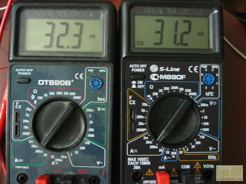

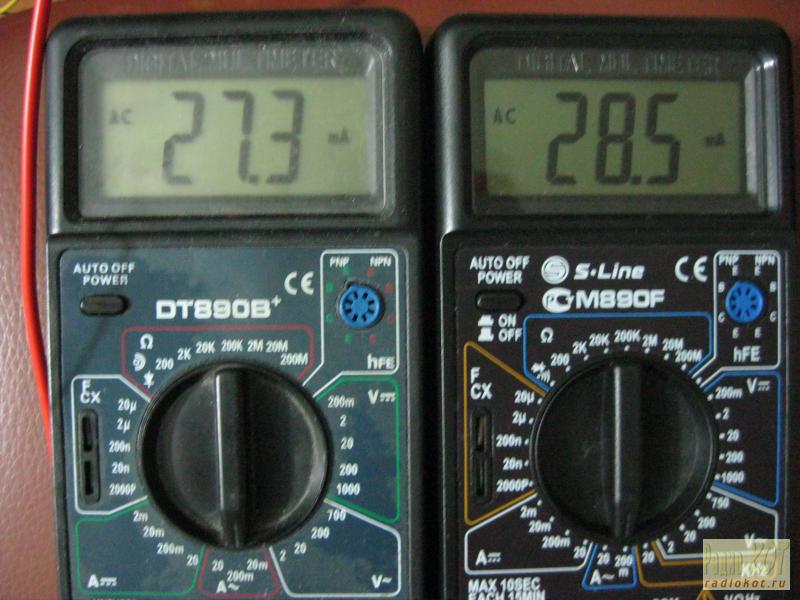

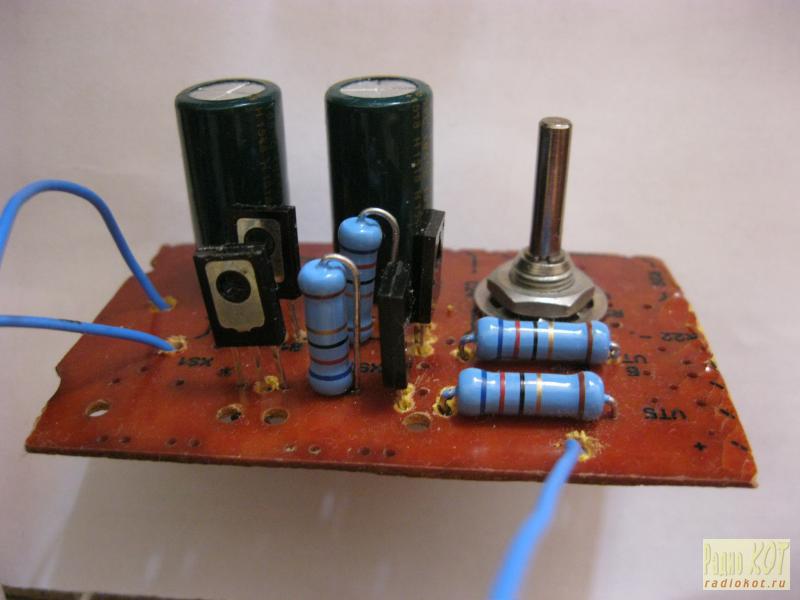

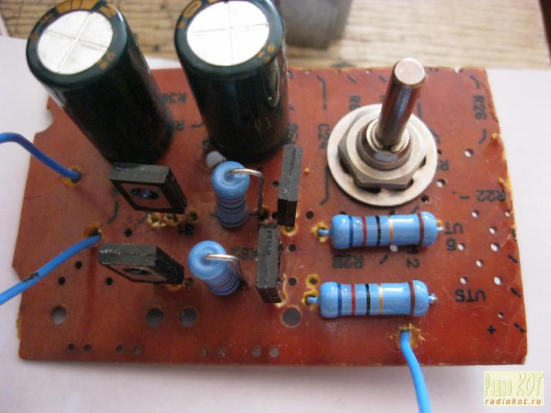

     На фото ниже представлен внешний вид каскодного (и симметричного каскодного) токового зеркала во время проведения испытаний. Внешне данные токовые зеркала на плате выглядят одинаково т.к. их отличает друг от друга только одно соединение в нижнем токовом зеркале.

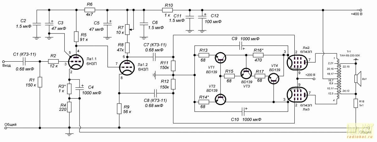

     После контрольного прослушивания усилителя была вновь произведена модернизация выходного каскада УНЧ. Модернизированный вариант усилителя показан на схеме ниже.
     По схеме видно, что в катоды ламп выходного каскада был установлен так называемый прецизионный отражатель тока.
     Данный отражатель тока имеет повышенную точность (по сравнению с классическим токовым зеркалом) за счёт добавления базового тока транзистора VT4 (равного базовому току VT3) к выходному току транзистора VT2.
     Для устранения глубокой местной ООС со стороны катода токовое зеркало так же было дополнительно шунтировано конденсаторами С9, С10.
     Требования по обеспечению адекватной работы токового зеркала аналогичны предыдущим вариантам усилителя.
     Настройка выходного каскада данного варианта усилителя полностью аналогична настройке предыдущих вариантов усилителя, за исключением того, что токи покоя устанавливаются подбором резистора R16, а ассиметрия токов плеч устраняется подбором резистора R14.

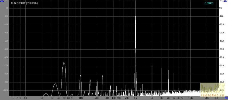

     По скрину видно, что суммарный коэффициент гармоник грубо равен 0.57%, а уровень самой высокой гармоники 2-ой, грубо равен -51 дБ.

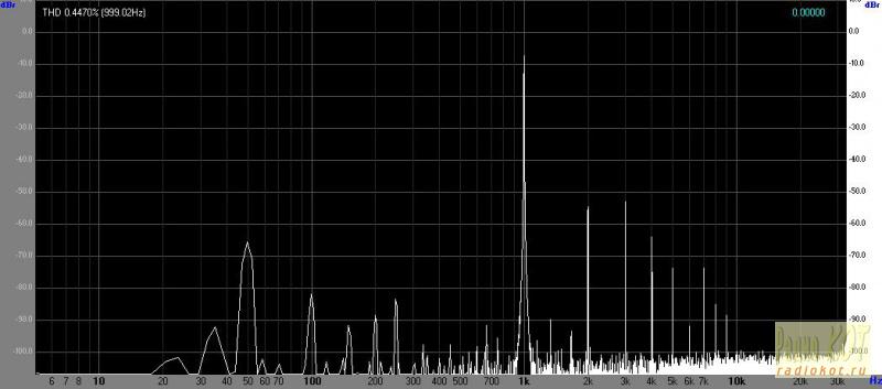

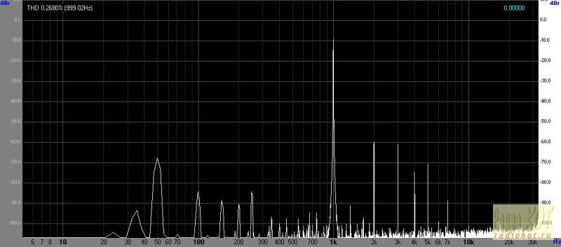

     На скрине ниже представлен спектр сигнала на выходе усилителя при выходной мощности равной 6 Вт.
     По спектру видно, что суммарный коэффициент гармоник грубо равен 0.27%, а уровень самой высокой гармоники, 2-ой (и примерно такой же 3-ей), грубо равен -60 дБ.

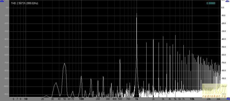

     После превышения выходной мощности равной 16 Вт усилитель начинает плавно входить в ограничение сигнала (клипинг). В таком режиме усилитель способен развивать на выходе мощность равнуую 16 Вт. Спектр сигнала на выходе усилителя в таком режиме работы представлен на спектре ниже.
     По спектру видно, что суммарный коэффициент гармоник грубо равен 2.51%, а уровень самой высокой гармоники, 5-ой, грубо равен -32 дБ.

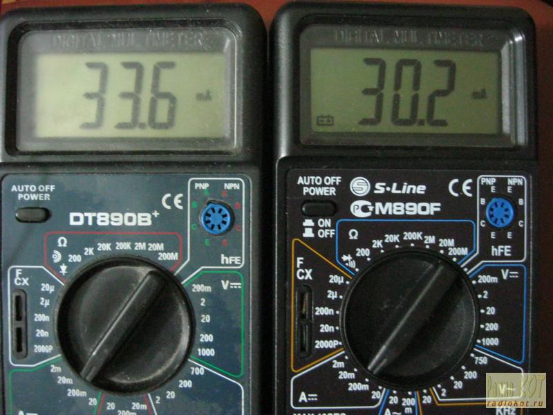

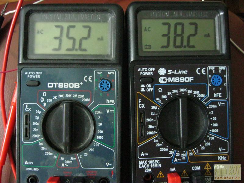

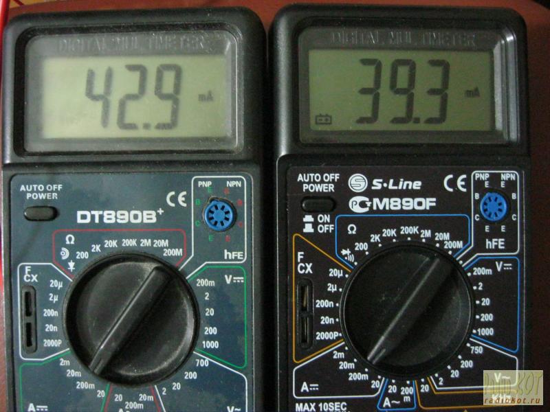

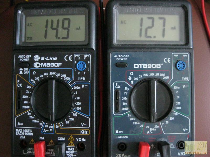

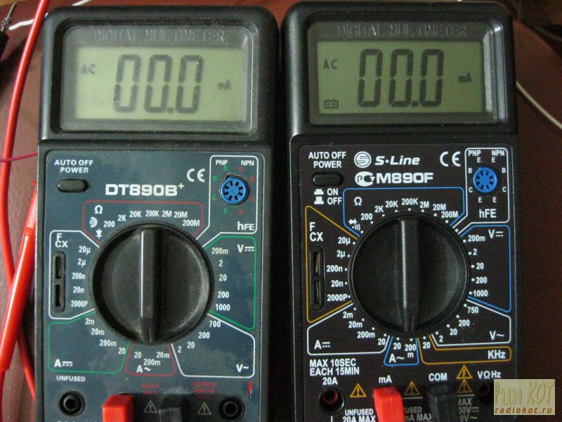

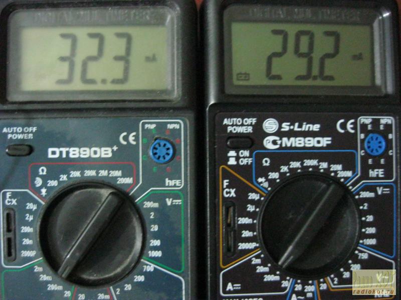

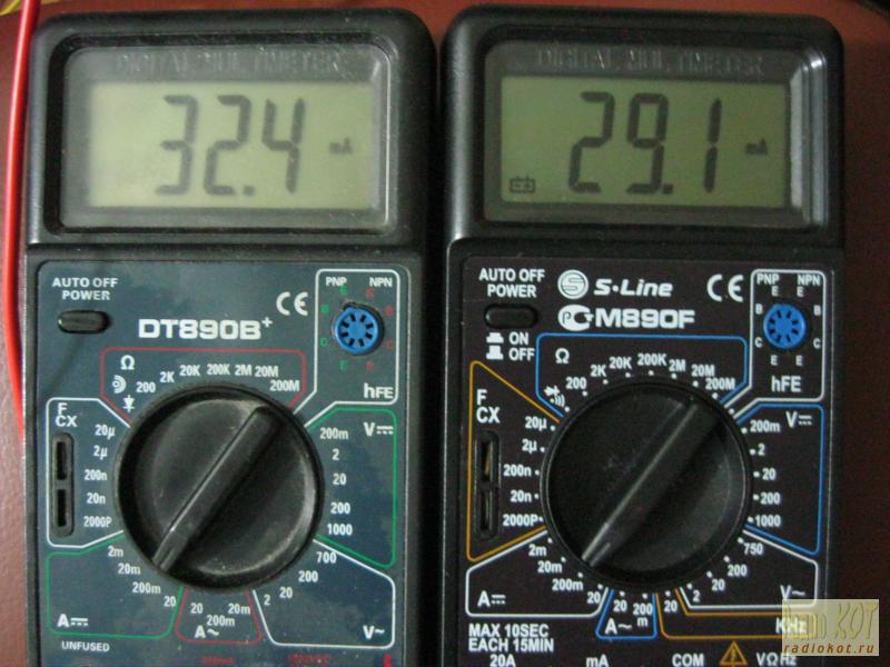

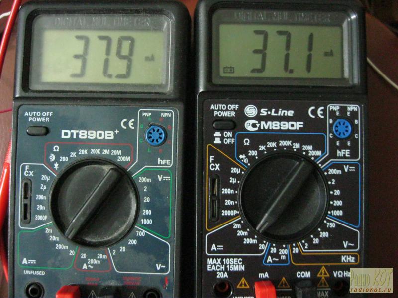

     Что же касается стабильности тока покоя, то при изменении выходной мощности от 0 до максимальной мощности ток покоя одного плеча изменяется от 32.3 до 42.9 мА, а второго плеча от 29.2 до 39.3 мА т.е. в одном плече ток покоя изменяется всего на 10.6 мА, а во втором на 10.1 мА, что подтверждает нормальную работу отражателя тока. Разбаланс плеч во время работы усилителя составляет около 0.5 мА. Абсолютное изменение тока покоя прецизионного отражателя тока при изменении выходной мощности по сравнению с предыдущими вариантами усилителя несколько выше. Предполагаю это связано с разбросом статического коэффициента усиления транзисторов VT1-VT4 данного отражателя тока, а так же с различием температурного режима данных транзисторов. Переменная составляющая тока анода при этом изменяется в одном плече от 0 до 53.2 мА (действующего значения) и от 0 до 54.6 мА (действующего значения) во втором плече. Разбаланс плеч по переменному току связан с разбросом характеристих радиоламп выходного каскада Ла2, Ла3.
     По приведённым измерениям можно сделать вывод о том, что в целом линейность усилителя c прецизионным отражателем тока значительно лучше, по сравнению с классическим токовым зеркалом (если рассматривать по уровню нелинейных искажений), но хуже, чем с симметричным каскодным токовым зеркалом по всем параметрам во всём диапазоне выходных мощностей. Для уменьшения искажений во всём диапазоне выходных мощностей необходимо так же подобрать лампы выходного каскада в пары более точно.
