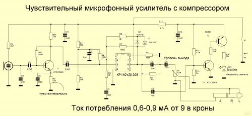

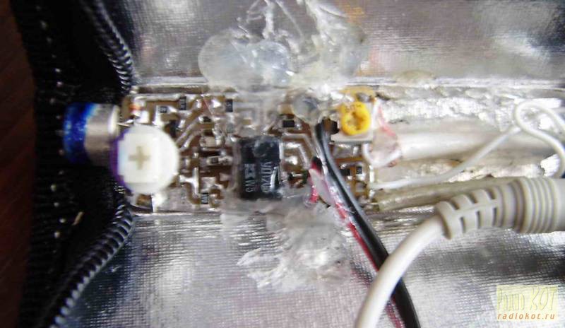

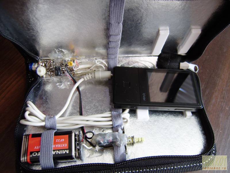

         Вашему внимания предлагается микрофонный усилитель для плеера Iriver и им подобным с внешним входом. Применяется для записи лекций, для тех, кому лень писать конспекты. По виду полностью замаскирован под пенал для ручек:
Схема имеет малое потребление и работает довольно длительно, кроны хватит на несколько сессий.
Схема:
 Примечание: Микрофоны лучше использовать отечественные, а не китайцев, лучше работают и шума на много меньше. Если контроль выхода светодиодом не нужен, то не собираем и его схему.
