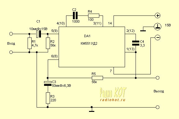

Усилитель собран на операционном усилителе КМ551УД2.
Основные характеристики следующие:
Напряжение питания, В+/-15
Входное напряжение, мВ1
Выходное напряжение, мВ250
Диапазон воспроизводимых частот, Гц20...20000
Отношение сигнал/шум, дБ60
Схема усилителя:
Усилитель
Усилитель питается от двухполярного источника питания напряжением 15 вольт. На схеме показан один канал усиления, а в скобках дана нумерация выводов для второго канала.
