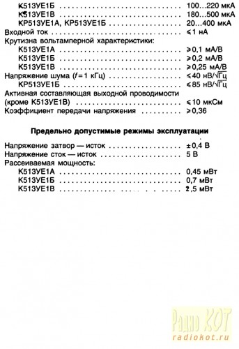

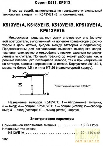

В МКЭ-3 встроен полевой транзистор К513уе1 с нормированным уровнем шума и простейшей обвязкой (1):

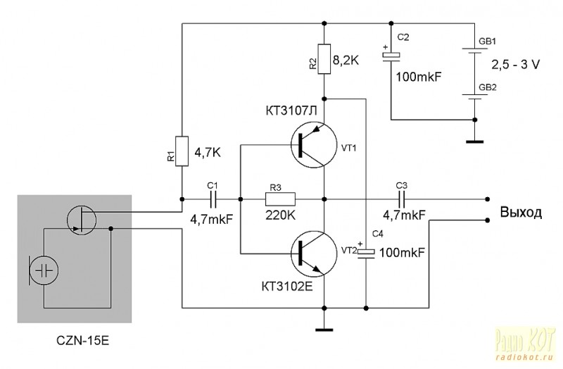

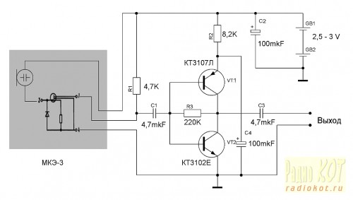

C китайскими микрофонами ситуация примерно такая-же, остаётся только придумать простой предусилитель с возможно низким уровнем шума и к тому же низковольтный, а полевик в микрофоне подключать не как истоковый повторитель, а как каскад с общим истоком, что бы задать усиление слабого сигнала от самого капсюля побольше и поднять хоть немного уровень сигнала до следующего основного каскада. Следующая схема позволяет осуществить всё это, основное усиление ~60 дБ задаётся в упрощённом двухтактном какскаде с ОС (2), и позволяет при двух пальчиковых батарейках получить размах выходного сигнала на выходе до 500мв (при спокойном разговоре на расстоянии 0,5 метра). Ток покоя этого каскада выбран равным 100-150 мкА для получения низких собственных шумов. Такой каскад и решение применено и в схеме для МКЭ-271 (3), однако там он напечатан с ошибками и потому не рабочий.
                                           Схема для микрофона МКЭ-3

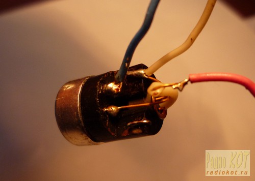

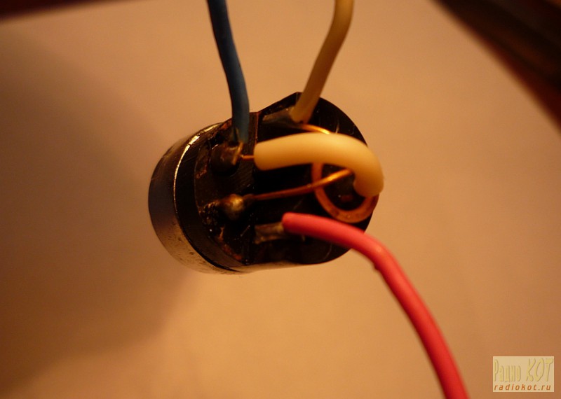

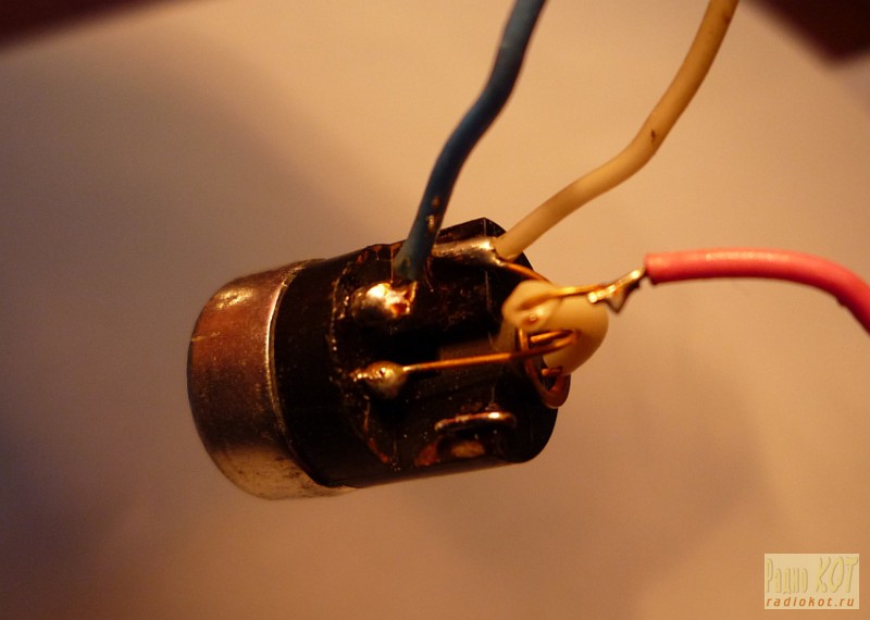

В капсюле МКЭ-3 делается доработка. Аккуратно демонтируем алюминиевый стаканчик-он же экран (если его на место потом не вернуть, то головная боль от помех, фона и наводок обеспечена), стоковый вывод 1 микросборки отпаиваем  и отгибаем вверх и к нему припаиваем провод (красный- в данном экземпляре), отпаянный от резистора. Этот резистор установлен под микросборкой, и теперь больше не нужен. Такая перепайка делается для того что бы ООС “сток-капсюль” не уменьшала усиление. Место нового соединения нужно заизолировать или убедиться, что на корпус, который вернём обратно, замыкать не будет.
                            Микрофон МКЭ-3 без экрана-корпуса
                                           И после доработки
Теперь, как и прежде, имеем 3 провода на выходе нашего МКЭ-3:
1) синий - для поляризации самого капсюля
2) белый - отвод от истока микросборки на общую шину схемы
3) красный - стоковый, для подключения резистора и снятия сигнала
Разнообразие цветовой маркировки проводов разных экземпляров МКЭ-3 иногда просто удивляет, поэтому проще вскрыть микрофон и посмотреть цоколёвку (отсчитать, как положено, по часовой стрелке от ключа – он иногда сточен, но не полностью)
Китайские "таблеточные" капсюли и почти все современные миниатюрные подключаются ещё проще, по даташиту, например, обычный CZN-15E имеет исток, соединённый с корпусом микрофона, а другой вывод – сток.
                                         Схема для CZN-15E
Детали: Для всех показанных схем подойдёт любая комплементарная пара маломощных танзисторов с низким коэфф. шума, и одинаковым h21э, более 300, подобранные с минимально меньшим разбросом на цифровом мультиметре. Здесь, например, используется кт3102е и кт3107л с коэфф. шума ~ 4дБ . Электролитические конденсаторы С2 и С4 –любые на 6 вольт. Остальные – любые плёночные или керамические. Если капсюль выдаёт много не нужных низких частот, то С1 и С3 можно уменьшить до 0,1 мкФ (это также полезно в Скайпе для улучшения разборчивости речи). Провода от микрофона до схемы должны быть как можно короче, а сигнальный от всей конструкции до оконечного устройства только в экране.
