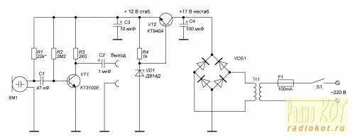

Простая схема микрофонного усилителя
Автор: Ricken_backer4003, 79645898422@yandex.ru Это каскад на малошумящем транзисторе, питающийся от простейшего выпрямителя. Резистором R1 устанавливается напряжение питания конденсаторного микрофона, часто оно равно + 5 В. Этот резистор можно вычислить, измерив ток питания микрофона и применив закон Ома - если усилитель питается от 12 В, на резисторе должно упасть 12 - 5 = 7 В. 7 В/Iпотр.микр. = R1. Простейший стабилизатор напряжения на транзисторе, резисторе и стабилитроне рассчитать также несложно. Для этого нужны известные значения тока стабилизации VD1 (находится в справочнике, для серии Д814 он равен 5 мА) и мощный транзистор.Я использовал КТ940 из-за их количества и ненадобности). Из входного напряжения на коллекторе тр-ра вычитается требуемое выходное: Евх - Евых, для случая из схемы 17 В - 12 В = 5 В. Эта разность делится на ток стабилизации стабилитрона в амперах, в результате получаем R4. Мощность R4 желательно брать с двух-трехкратным запасом.
