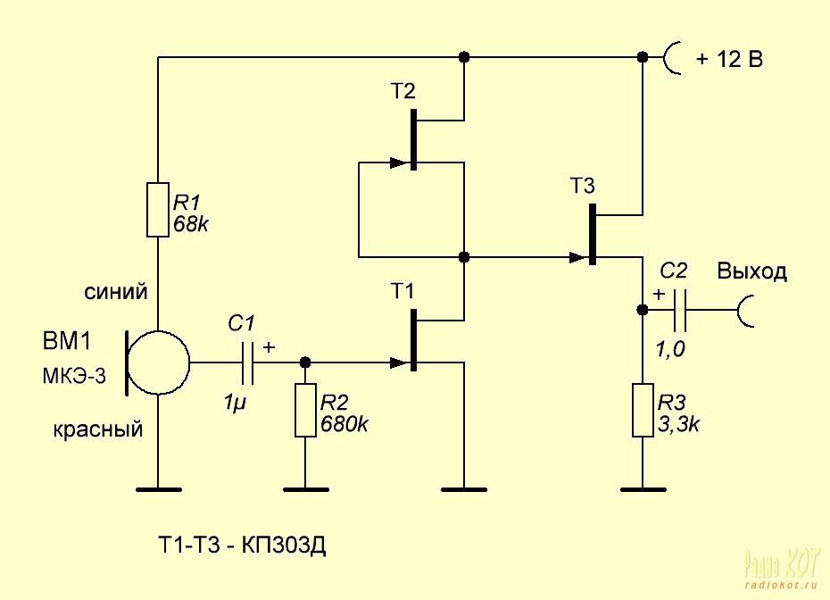

Здравствуйте.
Не так давно мое радиолюбительское хобби наконец дало стабильно работающие результаты, хочу представить один из них. Надеюсь, кому-нибудь он будет полезен.
Сколько было щенячьего восторга, когда эта схема заработала)) Ничего хитрого - входной каскад с динамической нагрузкой на Т1 и Т2 и истоковый повторитель на Т3. На входном каскаде переменное напряжение с микрофона ВМ1, отфильтрованное конденсатором С1 раскачивается до приличной величины и с помощью повторителя на Т3, точнее, его довольно низкого выходного сопротивления более-менее сохраняет свою величину.
Транзисторы нужно отобрать с как можно меньшим разбросом по току. Чтобы провести эту операцию, нужны источник питания (или импортные аналоги транзистора...батарейка "крона" пойдет, на худой конец) и мультиметр с возможностью измерения тока в миллиамперах. Подайте минус на соединенные затвор и исток, в разрыв между стоком и плюсом источника подключите мультиметр - полученное значение тока у транзисторов должно примерно одинаковым, в противном случае схема потребует резисторов в истоки Т1 и Т2 и их подсчета. В моем случае ток транзисторов варьировался в пределах 4-4,3 мА при напряжении сток-исток 12 В.
Если транзисторы работают, скажем, при 6 мА, то расчет R3 под этот ток прост. Между истоком Т3 и резистором R3 долна быть половина напряжения питания - для этого необходимо разделить напряжение питания на ток Т3 при этом напряжении, т.е. R3 = 12В/0,006 А = 2 кОм. Идеально подобрать транзисторы, во всяком случае отечественные - трудно, поэтому возможно, что нужно будет использовать номинал 2,2 кОм.
Можно использовать этот усилитель с выдранным из старого мафона МКЭ-3:

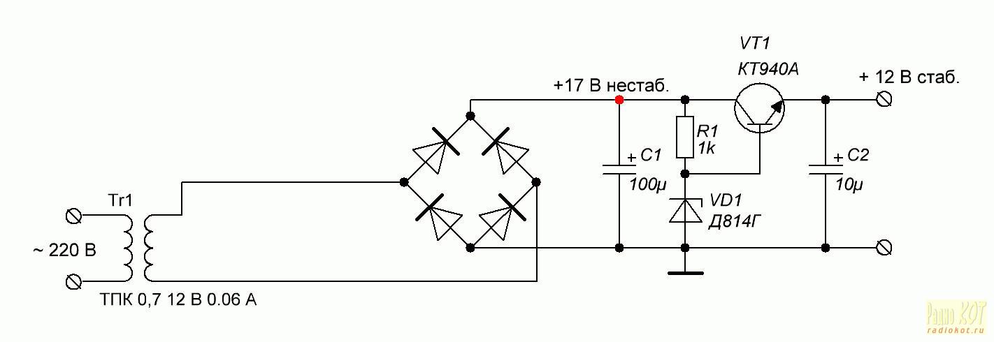

И под конец,блок питания:
Мощность диодного моста здесь более 100 мВт не понадобится, поэтому сойдет любой либо 4 штуки 1N4148, включенные согласно схеме. После выпрямительного конденсатора С1 за дело берется простейший выпрямитель на транзисторе, стабилитроне и резисторе. Его также несложно расссчитать под свои цели - сначала нужно найти разность между входным (красная точка на схеме) и выходным напряжениями,т.е. падение напряжения на R1 - UR1. Далее находим сопротивление R1=UR1/Iст=5 В/0,005 А = 1 кОм (Iст - ток стабилизации VD1, величину можно посмотреть в справочнике). Мощность R1 PR1=UR1xIст=5 В х 0.005 А = 0.025 Вт. Эту величину нужно брать с запасом, поэтому используем резистор 0.125 Вт.
Засим все,спасибо за внимание.
