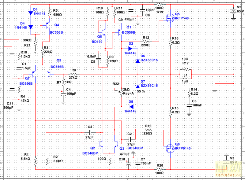

Рис.1. Схема усилителя.
ВНИМАНИЕ! Маломощные транзисторы BC546 и BC 556 указанные на схеме должны обязательно быть с литерами “С” в конце, т.е. должны быть BC546C и BC556C. Так как только они имеют коэффициент усиления по току 500……800. (В схеме ошибочно указаны транзисторы с литерой “B” в конце).
Для улучшения воспроизведения «пиков» музыкального сигнала двухполярное питание выбрано довольно высоким +-65 V .
Это почти максимально возможная величина для применяемых маломощных транзисторов.  А использовать более высоковольтные ( и тоже “бюджетные” ) транзисторы типа, например, 2n5401 и 2n5551 считаю нецелесообразно, т.к. их коэффициент усиления по току в разы ниже, что неминуемо приводит к небольшому росту THD.
Стабилитроны D6 и D7 – на 15 Вольт.
Цепочка D2, D5, D6, D7 –служит для защиты выходных транзисторов.
Конденсатор C4 – на напряжение 25 V, а C9 и C10 – на 80 V.
Транзистор BD139 крепится на радиатор вблизи от выходных транзисторов для термостабилизации.
Все транзисторы крепятся на радиатор через изолирующие прокладки.
Радиаторы должны быть 600 - 800 кв.см. на канал. Если больше – лучше.
Резисторы R1, R2, R3, R5 и все резисторы номиналом по 100 Ом  – мощностью по 0,5 Вт, R14 – 2 Вт, R17 –1 Вт, а истоковые R15 и R16 – по 5 Вт, остальные - по 0,25 Вт.
Цепочка R14, C6 защищает УНЧ от возбуждения на высоких частотах. При необходимости можно увеличить ёмкость C6 до 220 нФ. Но у меня уже долго и без проблем работает этот УНЧ с указанными в схеме номиналами. (с транзисторами BC546C и BC556C )
Все транзисторы широко распространённые и совсем не дорогие, включая выходную пару IRFP140 и IRFP9140. Но для достижения низких искажений надо подобрать их в пары по одинаковому коэффициенту усиления. Имеются в виду пары транзисторов в дифкаскадах Q7 и Q9, а также Q2 и Q3.
Для подбора я пользовался обычным китайским тестером со входом для проверки транзисторов. Это дело нескольких минут, зато даёт ощутимый результат.

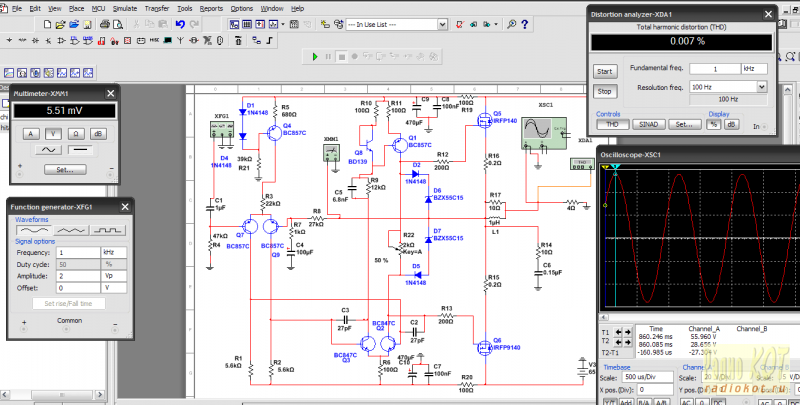

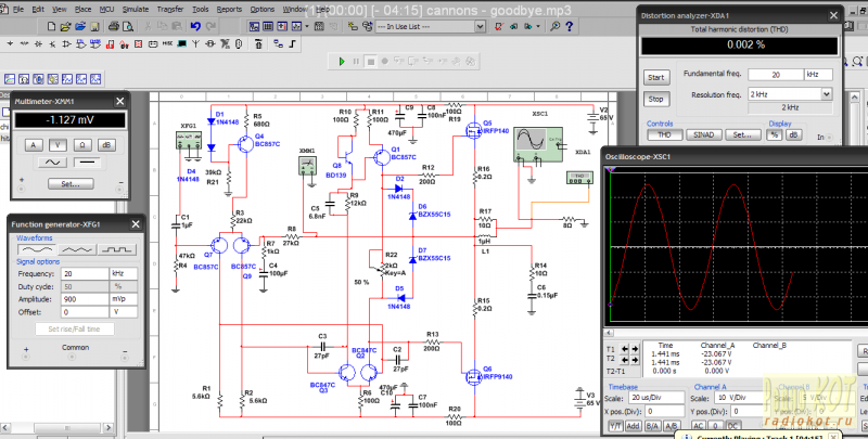

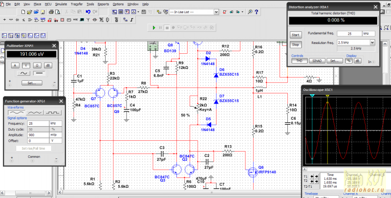

На Рис.2 и Рис.3 представлены результаты измерений THD на частотах 20 кГц и 25 кГц соответственно.
Рис.2. THD на 20 кГц.
Рис.3. THD на 25 кГц.
А на Рис.4 и Рис.5 представлены соответственно результат измерения шумов и результат измерения кратковременной неискажённой мощности на “пике” сигнала.
Рис.4. Шум – 90 dB.
Рис.5. 400 Ватт неискажённого синуса на "пиках” сигнала.
Как видно размах сигнала (полуволна) имеет амплитуду почти 56 Вольт. Делим на 1,41 и узнаём действующее значение напряжения на нагрузке. Получается 39,7 Вольт. Делим на R нагрузки (4 Ом) и получаем ток чуть более 9,9 Ампер, а это 394 Ватт в импульсе. При этом THD как видите всего 0,007%. Неплохой результат.
Конечно, эти цифры говорят не о том, что возросла до 400 Ватт номинальная мощность (да и сами выходные транзисторы этого бы не выдержали),а лишь о том, что усилитель способен без искажений работать с перегрузкой. А номинальная мощность остаётся прежней – 100 Вт (на 4 Ом).

Катушка L1 служит для согласования усилителя с акустикой. Она наматывается прямо на одноваттном резисторе R17 медным проводом диаметром 0,8……1 мм в 2 слоя. Первый слой содержит 8 витков провода, а второй –7. В принципе можно обойтись и без катушки, удалив её вместе с резистором, но всё зависит от вашей акустики.
Соединительные провода от выпрямителя до УНЧ используйте по возможности короче и не используйте для этого тонкие провода.
Если вдруг (что маловероятно, но всё же) вы использовали в качестве истоковых пятиваттные керамические резисторы, и ваш усилитель “ловит” самовозбуждение, просто замените керамические резисторы на угольные (поставьте, например, параллельно 5 штук одноваттных МЛТ номиналом по одному Ом). Хотя такое встречается крайне редко.
Хотя усилитель “держит” на выходе почти идеальный ноль (+- 10…15 mV), все же рекомендую на всякий случай во избежание неприятностей подключать акустику через устройство защиты.

Настройка : перед подачей питания надо вывести R22 в положение нулевого сопротивления, затем подать питание и с помощью этого резистора установить ток покоя примерно 170 mA. Удобнее и надёжнее в этих целях использовать многооборотные резисторы.

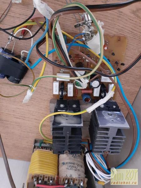

Так как схема предельно проста, печатную плату для окончательного варианта я не делал, собрал на макетке.

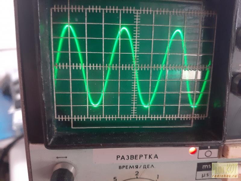

На Рис.6 представлено фото первоначального макета в стерео варианте, ещё без доработок, а на Рис.7 – полный сигнал амплитудой 30 Вольт на нагрузке 4 Ом (частота 1 кГц) - это больше 110 Ватт (почти 5,5 Ампер). Нихромовая 4-х Омная спираль нагрузки при этом красная.
Рис.6. Первоначальный макет. С этого всё началось.
Рис.7. Полный сигнал.
