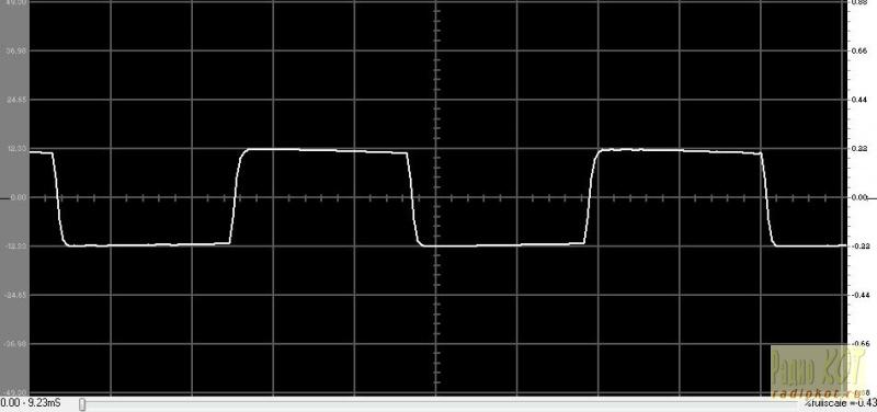

     После снятия спектров сигнала при различной выходной мощности была проверена реакция усилителя на прямоугольный импульс, представленная на скрине далее.
      По скрину видно, что прямоугольный импульс не имеет выбросов на фронтах и полке импульса, что свидетельствует о хорошей устойчивости усилителя и отсутстии резонансных явлений. Кроме того можно отметить, что задний фронт импульса незначительно закруглён у вершины импульса. Это свидетельствует о раннем завале АЧХ, что подтверждается графиком АЧХ приведённым выше.

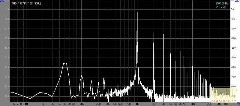

     2. После проведения контрольного прослушивания усилителя была вновь произведена модернизация выходного каскада усилителя. Следующий вариант выходного каскада показан на схеме далее.
      По схеме видно, что данный вариант выходного каскада так же представляет из себя пару катодных повторителей с приёмниками неизменяющегося тока и отличается от предыдущего варианта только включением первичной обмотки выходного трансформатора. В данном варианте усилителя выходной трансформатор включён между катодами катодных повторителей.
     Настройка данного варианта усилителя полностью аналогична настройке предыдущего варианта усилителя. Кроме того, лампы выходного каскада данного усилителя нужно максимально тщательно подобрать по характеристикам т.к. только в этом случае возможно полностью побороть подмагничивание трансформатора разностным током ламп выходного каскада.
     После настройки усилителя и проработки в течение 10-15 часов с целью проконтролировать стабильность параметров усилителя было произведено измерение основных параметров усилителя.
     На скрине далееp показан спектр сигнала на выходе усилителя при максимальной выходной мощности равной 2.5 Вт.
     По спектру видно, что суммарный коэффициент гармоник грубо равен 7.9%, а уровень самой высокой гармоники 3-ей (и примерно такой же второй) грубо равен –25 дБ.
     На скрине далее показан спектр сигнала на выходе усилителя при выходной мощности равной 1 Вт.
     По спектру видно, что суммарный коэффициент гармоник грубо равен 5.9%, а уровень самой высокой гармоники, 2-ой, грубо равен -30 дБ.
     По результатам измерений основных параметров усилителя можно сделать вывод о том, что данный вариант усилителя обладает высоким уровнем искажений, а так же крайне низкой выходной мощностью даже по сравнению с первым вариантом усилителя, описанным в данной статье.
     Высокий уровень искажений связан с большим разбросом характеристик ламп выходного каскада. На практике для точного подбора ламп подобного типа необходимо иметь значительный запас. Таким образом применение данного варианта выходного каскада в ламповых усилителях считаю нецелесообразным!!!

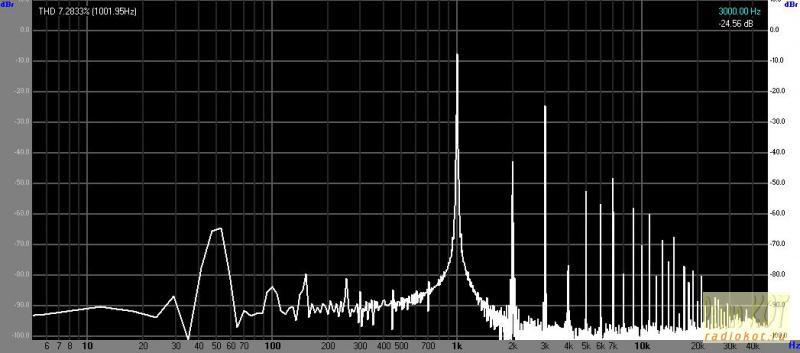

     На скрине далее показан спектр сигнала при максимальной выходной мощности равной 2.5 Вт.
     По спектру видно, что суммарный коэффициент гармоник грубо равен 7.3%, а уровень самой высокой гармоники, 3-ей, грубо равен -24.56 дБ.

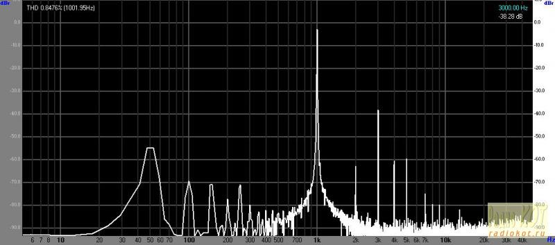

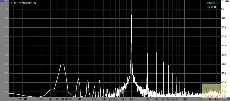

     На скрине ниже показан спектр сигнала при выходной мощности равной 1 Вт.
     По спектру видно, что суммарный коэффициент гармоник грубо равен 0.85%, а уровень самой высокой гармоники, 3-ей, грубо равен -38.28 дБ.
     Если сравнить результаты измерения основных параметров данного варианта усилителя с предыдущим вариантом, то можно увидеть, что незначительно уменьшился уровень искажений при максимальной выходной мощности, но уровень искажений при выходной мощности равной 1 Вт значительно ниже.
     Основной доминирующей в спектре гармоникой является 3-я гармоника. Это связано с применением в предварительном усилителе-фазоинверторе пентодов 6Ж32П в пентодном включении и работе предварительного усилителя-фазоинвертора практически на пределе собственных возможностей (при этом усиление выходного каскада по напряжению значительно ниже усиления катодного повторителя с классическим включением трансформатора в качестве нагрузки).
     Таким образом данный вариант может быть применён только для получения небольшой выходной мощности, например для раскачки наушников. Правда в таком случае остаётся открытым вопрос: а имеет ли смысл вообще для таких целей использовать настолько мощные выходные лампы, трансформаторный выходной каскад и достаточно сложный предварительный усилитель-фазоинвертор? Я считаю что НЕТ!!! Таким образом применение данного варианта выходного каскада в ламповых усилителях считаю так же нецелесообразным!!!

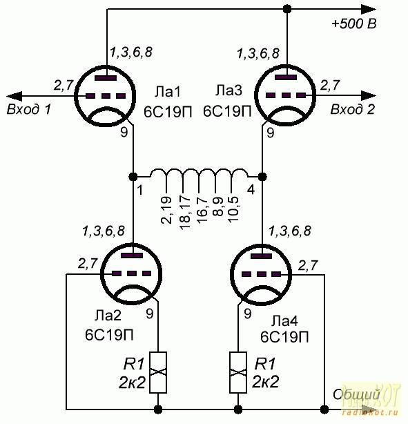

     4. Следующим вариантом выходного каскада стал каскад, показанный на схеме далее.
     Данный вариант выходного каскада очень сильно похож на вариант выходного каскада, описанный в пункте 2 данной статьи. Отличается он только тем, что средняя точка первичной обмотки выходного трансформатора подключена к емкостной средней точке, образованной конденсаторами С1, С2.

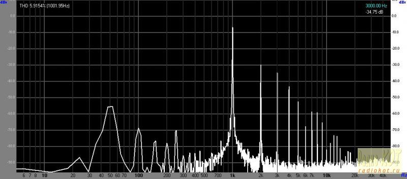

     Итак, на скрине ниже показан спектр сигнала на выходе усилителя при максимальной выходной мощности равной 2.5 Вт.
     По спектру видно, что суммарный коэффициент гармоник грубо равен 4.7%, а уровень самой высокой гармоники, 2-ой, грубо равен -26 дБ.

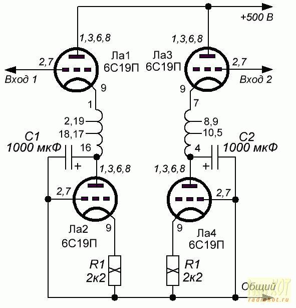

     После испытания данного варианта выходного каскада я перешёл к испытанию следующего варианта его построения. Данный вариант показан на схеме ниже.
     5. Итак, как Вы уже могли заметить, предлагаемый вариант выходного каскада является симметричной комбинацией описанного во 2 и 4 пунктах варианта выходного каскада.
     Настройка данного варианта усилителя так же полностью аналогична настройке всех предыдущих вариантов усилителей.
     После настройки усилителя и проработки в течении 10-15 часов с целью проконтролировать стабильность параметров усилителя было произведено измерение основных параметров усилителя.

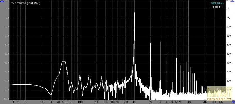

     На скрине ниже показан спектр сигнала на выходе усилителя при номинальной выходной мощности равной 2.5 Вт.
      По спектру видно, что суммарный коэффициент гармоник грубо равен 2%, а уровень самой высокой гармоники 3-ей (и примерно такой же 2-ой), грубо равен -36.6 дБ.

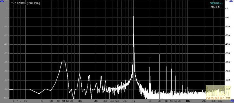

     На скрине далееp показан спектр сигнала на выходе усилителя при выходной мощности равной 1 Вт.
     По спектру видно, что суммарный коэффициент гармоник грубо равен 0.53%, а уровень самой высокой гармоники, 3-ей, грубо равен -50.73 дБ.

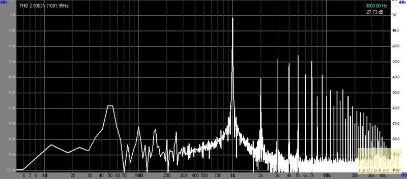

     После превышения номинальной выходной мощности равной 2.5 Вт усилитель начинает плавно входить в ограничение сигнала (клипинг). В таком режиме усилитель способен развивать на выходе мощность равную 4 Вт. Спектр сигнала на выходе усилителя в таком режиме работы усилителя показан на спектре ниже.
     По спектру видно, что суммарный коэффициент гармоник грубо равен 2.9%, а уровень самой высокой гармоники, 5-ой, грубо равен -25 дБ.
     Таким образом по результатам измерения основных параметров усилителя можно сделать вывод, что данный вариант усилителя можно использовать для раскачки не только наушников, но и акустических систем с высокой и средней чувствительностью. Данной номинальной выходной мощности будет вполне достаточно для комфортного прослушивания большинства композиций. Тем не менее уровень искажений данного варианта усилителя достаточно высок.

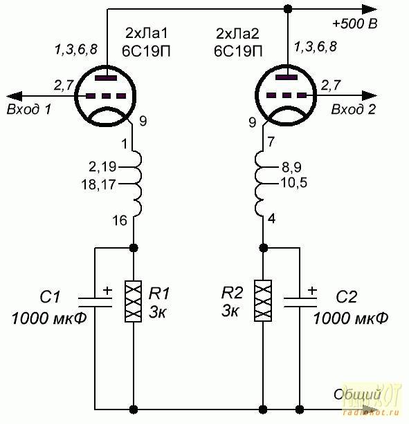

     6. Вариант выходного каскада, показанный на схеме 6 представляет собой так же пару катодных повторителей, но каждый из них выполнен на паре выходных ламп, соединённых параллельно.
     Выходной каскад выполнен по схеме с автоматическим смещением. Напряжение автоматического смещения задаётся катодными резисторами R1, R2
     Конденсаторы С1, С2 необходимы для устранения отрицательной обратной связи со стороны катода, возникающей при протеканиии тока катода по резисторам автоматического смещения.
     Соединение же вторичных обмоток трансформатора аналогично второму варианту усилителя, описанному в первой части данной статьи (т.е. в данном выходном каскаде в качестве вторичной обмотки использовано включение 4-ёх обмоток напряжением 6.3 Вольт трансформатора ТАН-69 – по 2 обмотки последовательно на разных катушках и получившиеся обмотки дополнительно соединяются параллельно).
     Настройка выходного каскада по постоянному току заключается в установке тока покоя равного 90 мА на плечо (т.е. по 45 мА на каждую лампу) резисторами R1, R2.
     После настройки усилителя и проработки в течении 10-15 часов с целью проконтролировать стабильность параметров было произведено измерение основных параметров усилителя.

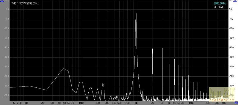

     На скрине ниже показан спектр сигнала на выходе усилителя при номинальной выходной мощности равной 4 Вт.
     По спектру видно, что суммарный коэффициент гармоник грубо равен 1.35%, а уровень самой высокой гармоники 3-ей (и примерно такой же второй), грубо равен -37 дБ.
     На скрине далее показан спектр сигнала на выходе усилителя при половинной выходной мощности.
     По спектру видно, что суммарный коэффициент гармоник грубо равен 0.6%, а уровень самой высокой гармоники, 3-ей, грубо равен -41.57 дБ.
     После превышения номинальной выходной мощности равной 4 Вт усилитель начинает плавно входить в ограничение сигнала (клипинг). В таком режиме усилитель способен развивать на выходе мощность равную 9 Вт. Спектр сигнала в таком режиме работы усилителя показан на скрине далее.
     По скрину видно, что суммарный коэффициент гармоник грубо равен 7.2%, а уровень самой высокой гармоники, 3-ей, грубо равен -19.33 дБ.
