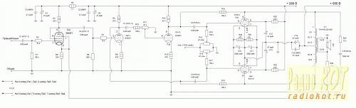

     На схеме ниже представлена схема электрическая принципиальная усилителя.
     Рассмотрим подробно принцип её работы.
     Итак, сигнал с выхода Вашего аудиоустройства, через разделительный конденсатор С1 и антипаразитный резистор R2 поступает на вход предварительного усилителя, выполненного на высокочастотном пентоде с короткой характеристикой Ла1 в триодном включении [1]. Данный усилительный каскад представляет собой классический резистивный каскад и в особых пояснениях не нуждается. Катодный резистор данного каскада преднамеренно не зашунтирован конденсатором по 2 причинам:
     - резистор, не зашунтированный конденсатором в цепи катода, является цепью местной отрицательной обратной связи, что позволяет линеаризовать характеристики каскада и тем самым уменьшить вносимые искажения;
     - благодаря отсутствию конденсатора всегда есть возможность подключить дополнительную цепь общей отрицательной обратной связи с выхода усилителя, что так же уменьшит суммарный уровень искажений (что и было сделано в дальнейшем).
     С выхода предварительного усилителя, через разделительный конденсатор С4 и антипаразитный резистор R7, усиленный сигнал поступает на вход промежуточного каскада – фазоинвертора, выполненного на двойном триоде Ла2 [2].
     Фазоинвертор данного усилителя представляет из себя, по сути, 2 независимых каскада с общим катодом и отличается от классической схемы только катодными цепями. В классической схеме фазоинвертора катоды соединены вместе, а для задания автоматического смещения служит общий катодный резистор. Для устранения связи по переменному току на всех частотах звукового диапазона данный резистор шунтируется конденсатором относительно большой ёмкости [3].
     Благодаря применению отдельного резистора автоматического смещения для каждого плеча удалось добиться следующих улучшений:
     - так как катодные резисторы не зашунтированы конденсаторами, аналогично катодному резистору предварительного усилителя они создают за счёт протекания переменной составляющей тока небольшое напряжение отрицательной обратной связи, что так же линеаризует характеристики каскада и уменьшает вносимые искажения;
     - появляется возможность независимой регулировки плеч фазоинвертора и более точной установки заданного режима каждого плеча в отдельности. Что позволяет настроить (отбалансировать) каскад более точно.
     С выхода промежуточного каскада усиленный сигнал, через разделительные конденсаторы С8, С9 поступает на вход выходного каскада, выполненного на прямонакальных лучевых тетродах Ла3, Ла4 [4] в тетродном включении с фиксированным смещением. Напряжение смещения подаётся на первые сетки ламп выходного каскада от отдельного выпрямленного и хорошо сглаженного стабилизированного источника отрицательного напряжения через переменные резисторы R15, R16 и резисторы утечки R14, R17.
     Нагрузкой выходного каскада служит трансформатор Tr1 с подключённой ко вторичной обмотке акустической системой.
     В усилителе применено раздельное питание каскадов. Предварительный усилитель и фазоинвертор питаются от выпрямленного и хорошо сглаженного источника питания напряжением 280 Вольт. Выходной же каскад питается от выпрямленного и хорошо сглаженного источника питания напряжением 500 вольт.
     Резистор R5, конденсаторы С2, С3, С5, С6 – дополнительный фильтр напряжения питания предварительного усилителя. Данный фильтр следует установить как можно ближе к нагрузочному резистору R3 предварительного усилителя.
     Конденсаторы С14, С15 – дополнительный фильтр напряжения питания выходного каскада. Он устанавливается как можно ближе к средней точке выходного трансформатора.
     Резисторы R18, R19 – резисторы межанодной отрицательной обратной связи.
     Резисторы R22, R23, конденсаторы С12, С13 – дополнительные RC фильтры напряжения питания второй сетки ламп выходного каскада Ла3, Ла4.
     Резистор R24 – резистор общей отрицательной обратной связи.
     Резистор R25 и конденсатор С16 образуют демпфирующую RC-цепочку, устраняющую так называемый паразитный выброс на прямоугольном импульсе.
     Все использованные детали указаны на схеме.

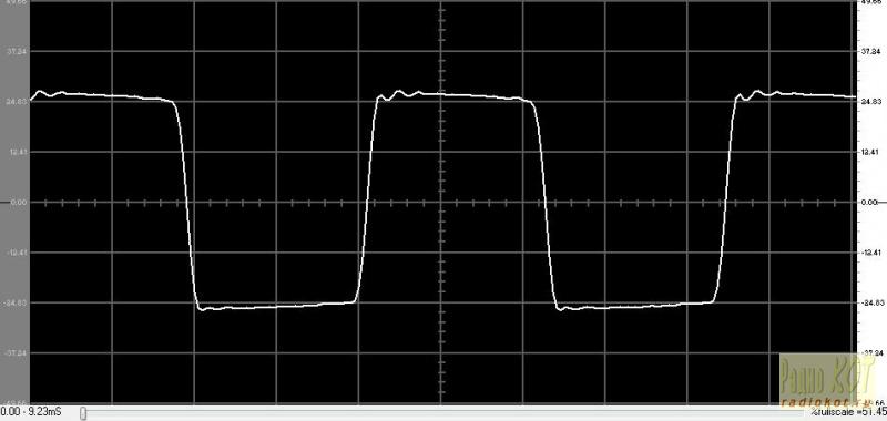

     После настройки усилителя следует протестировать усилитель на реакцию на прямоугольный импульс. Для этого на вход подаётся прямоугольный сигнал частотой 1 кГц, а на эквиваленте нагрузки контролируется его форма по осциллографу (в качестве осциллографа можно использовать виртуальный измерительный комплекс Visual analyser). Правильная форма импульса на выходе представлена на рисунке ниже
   Если же прямоугольный импульс имеет выброс или фронт искажается (сглаживается), то следует подобрать параметры демпфирующей цепочки R25, C16 для получения правильной формы прямоугольного импульса на выходе. Следует так же отметить, что применение данной цепи несколько сужает полосу пропускания усилителя, но повышает его устойчивость.

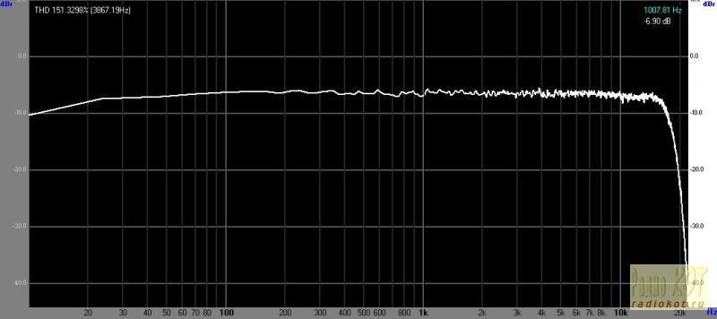

     АЧХ усилителя представлено на фото.
     По АЧХ видно, что полоса пропускания усилителя по уровню -3 дБ составляет от 20 Гц до 18-19 кГц, что является вполне хорошим результатом для данного трансформатора и приведённого сопротивления анодной нагрузки выходного каскада.

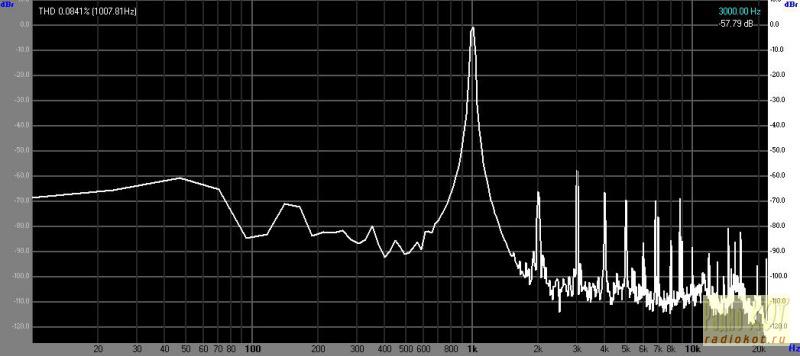

     На фото ниже представлен спектр сигнала при выходной мощности равной 10 Вт.
     По спектру видно, что суммарный коэффициент гармоник равен 0.084%, а уровень самой высокой, 3-ей гармоники составляет -57.8 дБ.

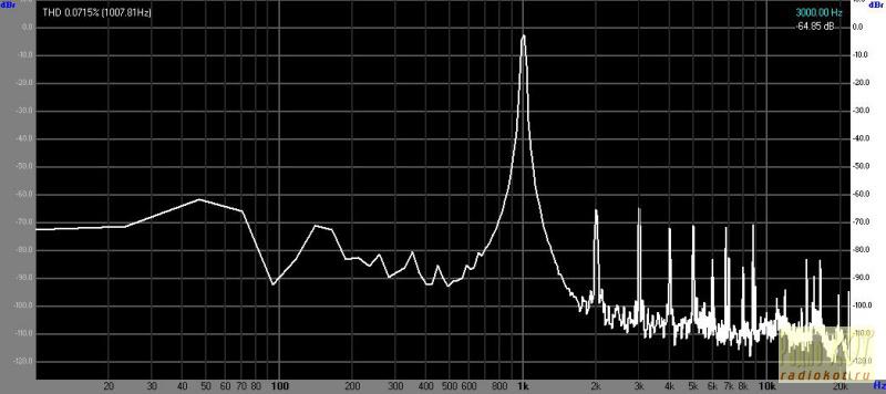

     На фото ниже представлен спектр сигнала на выходе при половинной выходной мощности.
     По спектру видно, что суммарный коэффициент гармоник равен 0.072%, а уровень самой высокой 3-ей гармоники составляет -64.85 дБ. Динамический диапазон данного усилителя около 60 дБ т.к. фон переменного тока 50 Гц подавлен в усилителе на -60 дБ, а сигналы уровнем ниже просто потеряются за данным фоном. Динамический диапазон усилителя можно расширить, если применить более качественную фильтрацию анодных и накальных напряжений. Кроме того следует отметить, что при выходной можности 5Вт НИ ОДНА гармоника не превышает уровня фона 50 Гц, а следовательно практически не будет оказывать никакого влияния на качество усилителя (особенно тембральную окраску звука на выходе).

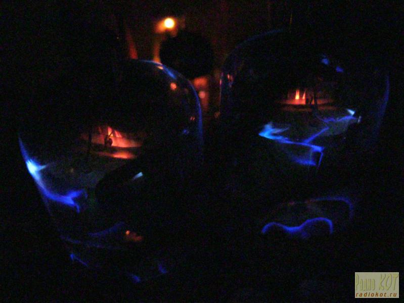

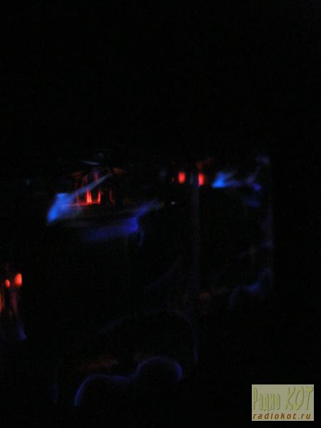

     На фото ниже представлено свечение ламп выходного каскада Ла3, Ла4 при выдержке равной 1 секунде (слева) и 2-ум секундам (справа).
     Следует отметить, что свечение выглядит довольно своеобразно и не охватывает баллон лампы полностью, как в 6П3С, ГУ-32 и некоторых других лампах.

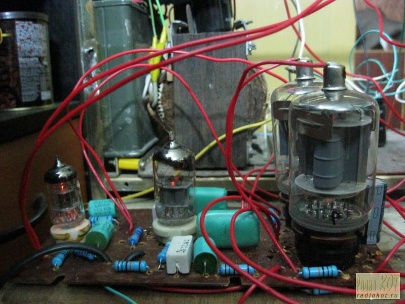

     На фото далее представлен внешний вид макета спроектированного усилителя без источника питания и выходного трансформатора.
