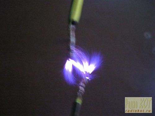

     Основным отличием данного ионофона от предыдущей его версии является устройство самого излучателя, показанное на схеме далее.
     В отличие от классических способов построения разрядника (в виде рупора с коронирующим электродом в центре [2]), коронирующий электрод вынесен наружу, а второй электрод покрыт слоем высокозернистой керамики. Благодаря данной компоновке разрядника повышается простота его настройки и обслуживания. Применение в качестве покрытия высокозернистой керамики позволяет получить дуговой разряд с расщеплением дуги на множество мелких составляющих, что эффективно уменьшает диаметр каждой составляющей части. Уменьшение диаметра составных частей влечёт за собой ещё большее уменьшение переходных искажений, вызванных большим объёмом ионизированного канала (облака), расширению полосы пропускания и динамического диапазона разрядника. КПД разрядника при этом так же возрастает т.к. требуется меньшая суммарная мощность для модуляции разряда подобного типа.
     Величина нагрузки, вносимая в цепи формирования высокочастотного высоковольтного напряжения (высоковольтный контур L3) определяется расстоянием между коронирующим электродом и плоскостью керамики, покрывающей второй электрод, а так же толщиной нанесённого слоя керамики т.к. ток в цепи будет ограничен емкостным током конденсатора, образованного коронирующим электродом с одной стороны, и вторым электродом с другой т.е. излучатель теперь не работает в режима короткого замыкания. Роль диэлектрика конденсатора в этом случае выполняет слой высокозернистой керамики. Оптимальное согласование (настройка) достигается подбором расстояния между электродами, что не представляет сложности при данной компоновке разрядника. Собственно подбором расстояния между электродами настройка данного излучателя и заканчивается.
     В качестве упрощённого варианта построения излучателя данного типа были использованы 2 резистора мощностью 25 Вт, сопротивлением 1 Ом. Их взаимное расположение соответствует расположению, показанному на схеме 2.
     В подборке фото ниже показана работа излучателя данного ионофона при проведении испытаний, а так же работа высоковольтного генератора при проверки напряжения на выходе.
     В подборке видео ниже представлена работа данного ионофона во время провдения испытаний на различных музыкальных композициях.
