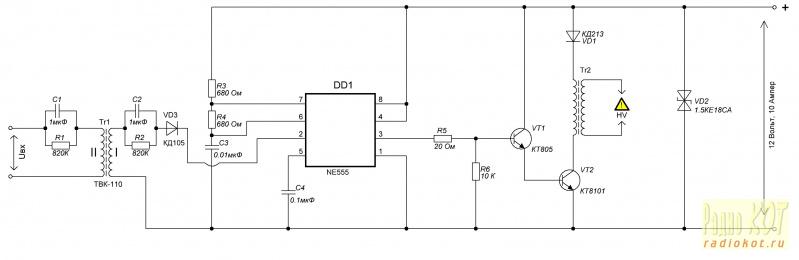

   Здравствуйте. Сегодня я хотел бы предложить Вам схему простого ионофона. Сейчас этой тематике посвящено множество сайтов, форумов и тем… Вот и я решил приложить к этому свою руку…
   Итак, рассмотрим схему предложенного ионофона. Сигнал с линейного выхода какого-либо аудиоустройства поступает через фильтр-пробку С1-R1 на вторичную обмотку (На ту, при нормальном включении трансформатора на которой выходное напряжение равно 12 вольт) трансформатора ТВК-110. Данный трансформатор выполняет 2 роли:
1 – осуществляет гальваническую развязку Вашего аудиоустройства и ионофона;
2 – усиливает входной аудио сигнал до нужного уровня.
   С первичной обмотки трансформатора (Той, на которую при нормальном включении подаётся 220 вольт), усиленный сигнал, через фильтр-пробку C2-R2 и диод VD3 поступает на вход генератора сигналов, реализованного на микросхеме DD1. Частота генератора определяется цепочкой R3-R4-C3 и при указанных на схеме номиналах составляет чуть-более 30 килогерц. Вход 2 микросхемы NE555 является запускающим т.е. при отсутствии на нём напряжения на выходе оно так же будет отсутствовать. Диод VD3 выделяет положительные полуволны сигнала. Таким образом при подаче аудио сигнала генератор запускается от каждого положительного полупериода сигнала и на выходе 3 микросхемы мы получаем пачки сигнала частотой 30 килогерц, следующие с частотой входного сигнала (По факту промодулированный сигнал). Данный сигнал, через резистор R5 поступает на вход составного транзистораVT1-VT2. Его нагрузкой является первичная обмотка трансформатора Tr2. Со вторичной обмотки данного трансформатора и снимается выходное высокое напряжение. Диод VD1 защищает схему от обратного напряжения, VD2 защищает схему от бросков напряжения по питанию.
   Основным достоинством схемы является её простота. Схема не требует наладки и начинает работать сразу после включения. Но у схемы есть и небольшой недостаток, она потребляет в работе значительный импульсный ток, до 10 ампер и обладает не очень высокой надёжностью.
Применяемые детали
   Все используемые детали указаны на схеме. Стоит только обратить внимание на изготовление трансформатора Tr2. Трансформатор Tr2 - это переделанный строчный трансформатор от старого лампового телевизора. Для его переделки снимаем первичную обмотку и мотаем свою. Первичная обмотка содержит 20 витков провода ПЭЛ-1.5. Вторичная обмотка (высоковольтная, залитая пластмассой) остается штатной, после чего трансформатор собирается. При сборке между половинок сердечника следует сделать зазор около 1 мм из тонкого гетинакса или стеклотекстолита. Транзисторы VT1 и VT2 следует установить на теплоотвод.
   P.S. На видео наглядно показана работа ионофона. Т.к. камера у меня не профессиональная, то голос и музыку слышно плохо, глушит треск горящей искры. При прослушивании на самом деле звук намного чище и отчётливее!!! На одном из видео видно что к выходному трансформатору подключён конденсатор, в конечной схеме он отсутствует т.к. особой роли на качество звучания не сыграл, хотя его присутствие несколько повышает громкость звучания отдельных композиций…
   Далее работа по созданию и конструировании Ионофонов продолжилась, уже испытаны Ионофоны лишённый многих недостатков данной конструкции, такких как высокое потребление тока от источника питания, низкая надёжность и низкое качество звучания дуги! НЕ пинайте меня сильно за данную конструкцию, это мой первый сконструированный ионофон!
