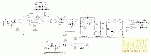

Была поставлена задача разработать педаль перегруза с более менее плотным звуком при напряжении питания 9 вольт. Так же усиления должно хватать при слабом входном сигнале, например с синглов. По возможности фактура должна напоминать лампу.
Схема
Предварительный каскад выполнен на OP1:A и обеспечивает раскачку сигнала перед ограничителем.
Второй каскад на OP1:B. Усиление регулируется переменным резистором R6. В обратной связи стоит ограничитель на диодах Д1--Д6. Такая схема из шести диодов даёт более мягкое ограничение. Диоды кремниевые, 1N4148.
Дальнейшее ограничение выполнено на диодах Д9—Д12. Д9 и Д10 — германиевые, например Д9Б, а Д11 и Д12 — кремниевые, 1N4148. Такое включение даёт более плотный звук.
Обратная связь в первом каскаде немного нестандартная, она идёт через второй, так что не пугайтесь резистору R4.
Темброблок был скопирован с Marshall Valvestate 8020. Резистором R15 регулируется полосовой фильтр в районе 1 кГц, а R19 — регулировка высоких частот. R21 — регулировка громкости с тонкомпенсацией.
Так как пассивный темброблок ослабляет сигнал, последний каскад на OP2:A поднимает сигнал до необходимого уровня и заодно согласовывает сопротивления.
Так же в схеме присутствует динамическая индикация. Самый простой детектор с выходом на транзистор, в коллекторе которого стоит светодиод. Этот блок подсоединяется после второго каскада, так как там самая большая амплитуда сигнала. Этот блок можно не собирать.
Резисторы R1 и R26 уменьшают щелчки при включении/выключении педали (true bypass).
Операционные усилители OP1 и OP2 — сдвоенные, TL072. Можно использовать счетверённый, TL074.
Питание стандартное, 9 вольт. R12 и R13 формируют половину питающего напряжения, виртуальную среднюю точку для правильной работы операционных усилителей.
Стоит отметить, что номиналы резисторов R4 и R25 могут быть 100 кОм, а C2 — 150 нФ (изначальный вариант).
Все кремниевые диоды 1N4148 можно заменить на Д220 (у меня именно так).
Схему и плату в формате Proteus 7.10 смотрите в приложенных файлах.

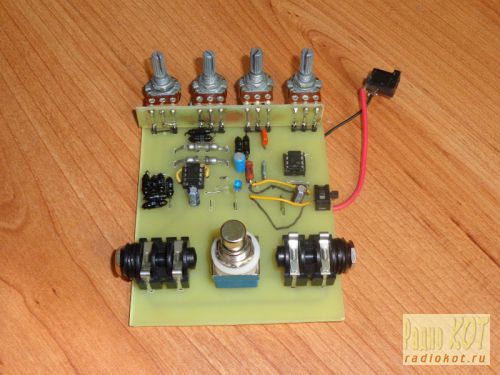

Результат
Пока без корпуса, но заточено под GAINTA G0473. Между крышкой и дном будет оргстекло, которое и будет подсвечиваться (динамическая подсветка)
