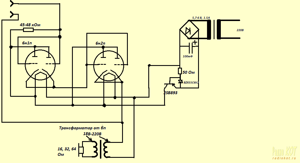

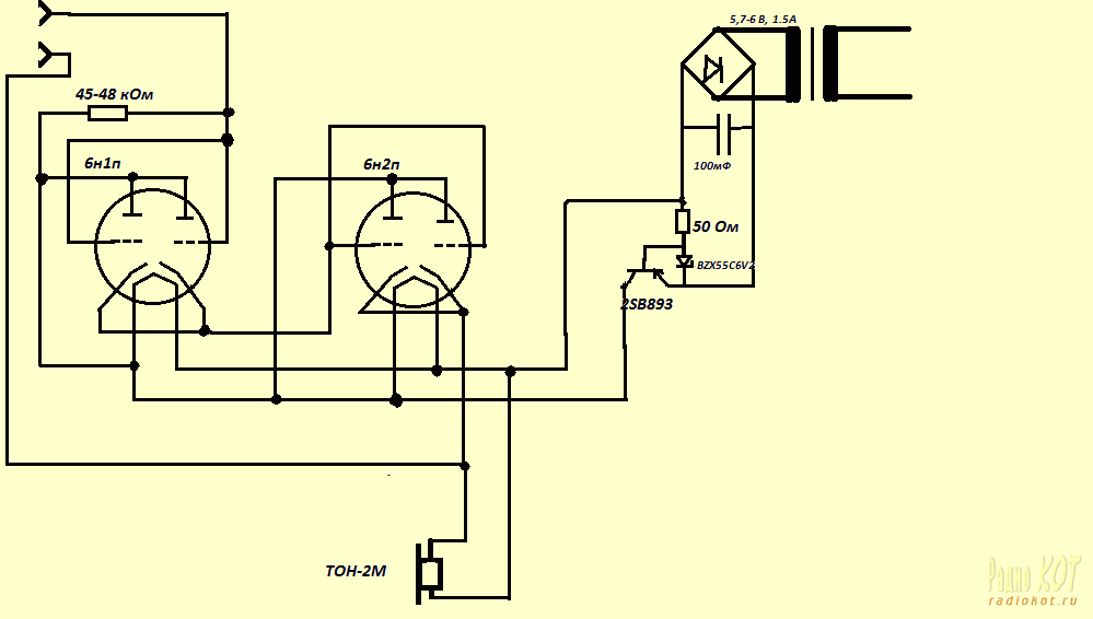

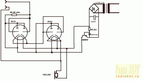

Простейший усилитель длё наушников с низковольтным питанием - новое решение.

Рабочие характеристики:
Uпит: 5,7-6,3 В.
Iпит (при включении): ~1,5 А.
Iпит (разогретые лампы): ~1 А.
Выходная мощность: 0,015-0,15 Вт.
Вот что получилось:
1)
2)

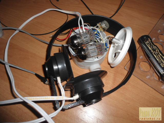

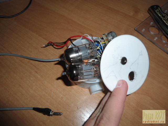

Выглядит это так:
1)
2)
Радиодетали:
1)Трансформатор 220В - 6В.
2)Диодный мост 10В 15В.
3)Конденсатор 10В 70 - 100мФ.
3)Резистор 50 Ом 1Вт минимум.
4)Стабилитрон BZX55C6V2 (5,2 В примерно 2 Вт).
5)Транзистор 2SB893.
6)Радиолампа 6Н2П.
6)Радиолампа 6Н1П.
7)Резистор 45-48кОм.
8)1)трансформатор 220В - 18В./2)-
