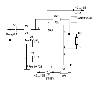

Вариант первый - одноканальный, страшно дешевый.
Схема усилителя
DA1 - КР1436УН1 (DIP8). Есть полные аналоги - (MC)34119 (DIP8), КР1064УН2 (DIP8).
Микросхема работает в широком диапазоне напряжений питания - 2-16В.
Потребляемый ток не велик, так что хватит и батареек.
Коэффициент гармоник - 0,5%.
Диапазон воспроизводимых частот 20-20000Гц.
Предельная долговременная выходная мощность - 250мВт для нагрузки 16 Ом и питании 6В.
