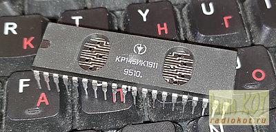

Приветствую любителей "ретро-схемотехники". А давайте сделаем сегодня...очередной велосипед самодельные часы! Помните ли вы такой чип, под названием КР145ИК1911? Он является модернизированной версией очень популярной в своё время К145ИК1901. Впрочем, модернизация заключалась только в переводе на чуть более современный корпус DIP-40, внутри, похоже, всё осталось тем же самым.
Что же представляет собой 145ИК1901/1911? Это, по сути, микроконтроллер, прошивка которого превращает его в бытовые часы/таймер/секундомер/будильник. Более подробно обо всех его замечательных возможностях можно почитать в Интернете, например, здесь. Да, в наше время такое делается за пол часа на какой-нибудь Ардуине, но во времена его популярности альтернативой для электронных часов подобного функционала был либо знаменитый "чипсет" К176ИЕ12 + ИЕ13 + ИЕ17 + ИД3 с немалым количеством "обвязки", либо жуткая куча рассыпной логики. Как несложно понять, КР145ИК1911 является частью славной 145 серии советских микросхем. Эта серия сама по себе весьма интересна и самобытна: это, похоже, единственная в СССР полноценная линейка четырёхфазной P-МОП логики. А логика эта, в свою очередь, тоже является самобытным порождением своей эпохи, т.н. "калькуляторных войн" конца 60-х годов прошлого столетия. КМОП был ещё совсем молод, небыстр и имел низкую степень интеграции, а всё остальное пожирало ток как не в себя. Так что лишь применение динамической логики в сочетании с самой дешёвой по тем временам P-МОП схемотехникой элементов позволило запихать то, что раньше занимало размеры пузатого телетайпа, в несколько маленьких умеренно тёплых микросхем.

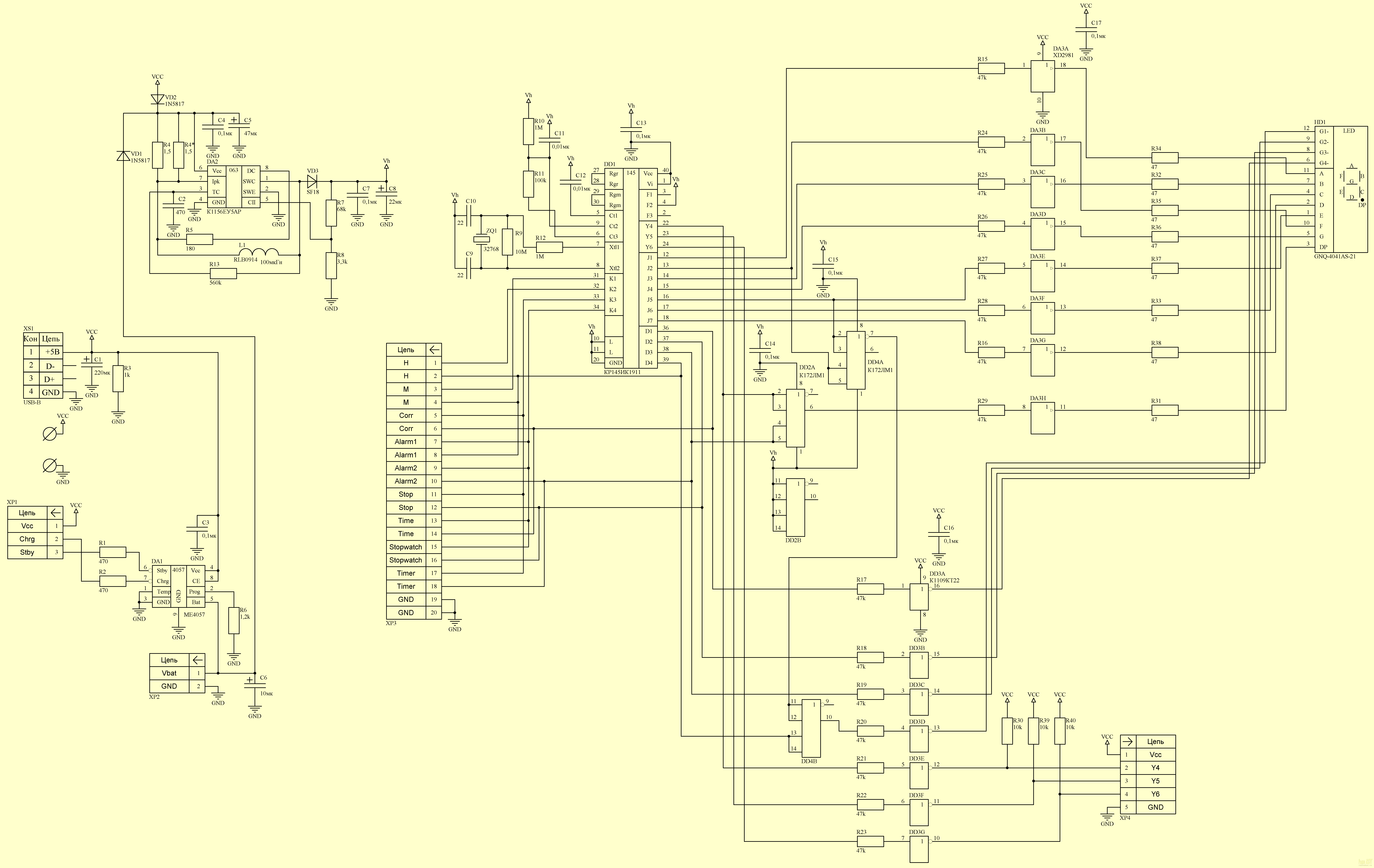

Не будем дальше тянуть и просто покажем итоговую схему устройства:
Итак, это у нас...часы, имеющие тот же функционал, какой имеет КР145ИК1911. Для его раскрытия на двухрядный разъём XP3 выведены все входы кнопок. Разумеется, можно подключить только те пары конактов, которые планируете использовать. Питается схема от обычных 5 В, которые повышаются примерно до 27 при помощи "step-up" повышающего преобразователя на MC34063 К1156ЕУ5АР, включенного по более-менее классической схеме. Далее идёт часть с КР145ИК1911, с тактовым и кварцевым генераторами и прочей "обвязкой", которая вроде бы повторяет уже известные схемы, но есть нюанс...
...поскольку ещё одной особенностью является то, что в P-МОП логике, как правило, используется "отрицательная логика": логической 1 соответствует отрицательное напряжение, а 0 - напряжение, близкое к нулю. Напряжение питания также используется отрицательное. Это весьма сильно усложняет подключение "обычных" элементов, которые, как правило, работают в положительной логике. Однако способ упростить "скрещивание ежа с ужом" есть и он довольно очевиден..."перевернуть с ног на голову" схему включения, таком образом, что выводы, шедшие на минусовое питание, были посажены на землю, а те, что были на земле, подключились к +27В! Как видно, этот поход и был реализован. Остаётся гадать, почему же предки в своё время избрали путь "танцевать в минус"? Быть может, считалось, что подключение истоков P-канальных ключей к земле повышает помехоустойчивость? Однако по опыту могу сказать, что никаких проблем со стабильностью в работе полученных часов и даже точностью их хода замечено не было. Может, конечно, дело в том, что плата разведена как следует, с полигонами, да и кондёров по питанию я не пожалел? Поделитесь своими мыслями в комментариях.

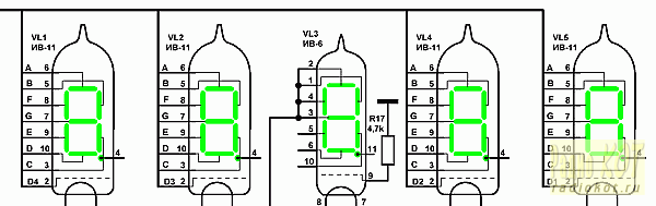

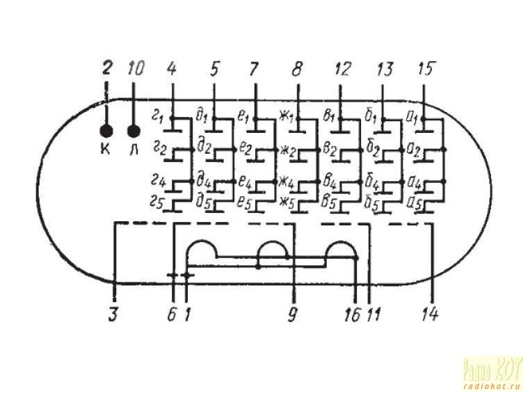

А далее начинается, собственно, прикручивание светодиодов. Чтобы понять, как нам это сделать, придётся кратко рассмотреть, как же в оригинале подключался и работал вакуумный индикатор? Здесь, как и в большинстве схем 145 серии, используется динамическая развёртка индикации, позволяющая значительно сократить количество соединений путём объединения индикаторов в матрицу. Рассмотрим, скажем, схему от alexfloka:
Все катоды ламп подключены к источнику -27В. Контакты сегментов всех "восьмёрок" объединены, а сетки каждой лампы подключаются индивидуально. Специально для 145ИК1901/1911 выпускались и специализированные индикаторы, вроде ИВЛ1-7/5, уже содержащие в себе 4 знакоместа и...учитывающие ещё одну особенность, о которой будет сказано чуть ниже.

  • На сетку лампы должно быть подано ускоряющее напряжение +27В относительно катода. Эту операцию выполняют выходы 36...39 чипа, поочерёдно соединяя с землёй сетки ламп.
  • На сегмент также должно быть подано напряжение +27В относительно катода. Что, в нужной комбинации, выполняют выходы 12...18, опять же соединяя сегменты с землёй

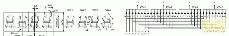

Однако напомню, что, поскольку мы всё "перевернули с ног на голову", земля у нас превращается в +27В. Таким образом, на выходы можно просто повесить буферные ключи с токовым входом, которые усилят этот самый ток до уровня, достаточного для светодиодов. Возьмём в качестве индикатора весьма распространённую сборку GNQ-4041AS-21, в которой сегменты каждого разряда объединены катодами. В ней как раз есть двоеточие между парами цифр для всяких часов и таймеров.
Итак, в качестве нижнего ключа, подключающего катоды разрядов к земле, используем классическую сборку ULN2003 К1109КТ22. Сборка уже имеет в цепях базы токоограничивающие резисторы, но поскольку их сопротивление изначально рассчитывалось на входное напряжение порядка 3...5В, поможем им кучкой внешних резисторов по 47 кОм. Поскольку разрядов индикации у нас всего 4, а в микросхеме 7 ключей, заведём на оставшиеся ключи дополнительные сигналы с выходов 22..24 ИК1911. Результат идёт на разъём XP4, к которому можно подключить. например, какую-нибудь бибикалку, которая будет включаться будильниками. Их выходам соответствуют контакты Y5, Y6 разъёма, причём сработавшему будильнику будет соответствовать низкий уровень на выводе, а не-сработавшему - примерно 5В.
Для буферизации сегментных выходов используем драйвер верхнего плеча UDN2981 XD2981. В его составе как раз 8 ключей для сегментов цифр и точки двоеточия. Входы токовые, на основе биполярного транзистора, в своём составе имеют токоограничивающий резистор, рассчитанный на входное напряжение несколько вольт. Поэтому, чтобы не перегружать выходы ИК1911, снова поможем им внешними резисторами. И тут, когда мы добираемся до подключения двоеточия, нас поджидает очередной нюанс...
Обратимся к распиновке GNQ-4041AS. Вы тоже это видите? Светодиоды двоеточия D5, D6 объединены катодами со вторым разрядом. Более того, у нас также есть подключенные к этому сегментному входу другие точки, раскиданные катодами по другим разрядам! Но есть ли выход мигания двоеточием у ИК1911 и как он работает? Он есть, выход 22 чипа. Да вот беда - он совершенно не синхронизирован с развёрткой основной индикации! Т.е. там просто идут импульсы с частотой 1 Гц. И если мы просто так возьмём и подадим такой сигнал на контакт 3 GNQ-4041AS, мигать будет не только двоеточие, но и все остальные точки индикатора, что как-то не очень красиво. Что характерно, в упомянутом ИВЛ1-7/5 этот момент учтён, и под двоеточие там сделали целое дополнительное знакоместо со своей ускоряющей сеткой! Всё ради того, чтобы исключить его из процесса основной развёртки. Наверняка на данной платформе технически возможность включить восьмой разряд в развёртку была, вспомним хотя бы советские калькуляторы с плавающей запятой. Почему разработчики здесь пошли иным путём, мы, скорее всего, уже не узнаем никогда. Так или иначе, поскольку заменить прошивку контроллера у нас возможности нет, придётся исправить этот досадный недостаток аппаратным способом. Ведь для этого достаточно всего одного логического элемента "И", которым мы объединим выходы Y4 и разряда, в котором двоеточие должно отображаться. В нашем случае это DD2A. Поначалу хотел взять под это какой-нибудь элемент из серии 74HC, но потом смог достать аутентичные К172ЛМ1 и применил их. Увеличив потребление по высоковольтному питанию на несколько мА... Итак, К172ЛМ1 - это представитель менее славной и ныне почти забытой серии К172. Это P-МОП логика, ещё статическая, а посему медленная и с низкой степенью интеграции. Но, по крайней мере, полностью совместимая по уровням со 145 семейством. Конкретно К172ЛМ1 - это элемент ИЛИ/ИЛИ-НЕ Такой вот двойной выход - это тоже специфика схемотехники данной серии. Но, напоминаю, в нашей схеме мы всю P-МОП логику "поставили с ног на голову", поэтому ИЛИ в негативной логике внезапно превращается в элемент И для позитивной, что нам и требуется!

 Но и это исправить не так уж сложно. Тем более, конкретно в старшем разряде часов мы можем упростить логику. Ведь этот разряд отображает цифры только от 0 до 5 (так написана прошивка). Подумаем, чем отличается ноль от остальных в этом списке? Из них 0 - единственный, при котором зажигаются одновременно сегменты E и F! Объединим их элементом ИЛИ И-НЕ DD4A. А далее элементом DD4B разрешаем или запрещаем прохождение сигнала на катоды разряда часов.
Входы оставшегося лишним DD2B, согласно рекомендациям на 172 серию, подтягиваем на землю +27В.

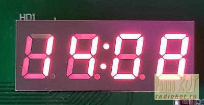

Упомяну и о некоторых недостатках схемы: заметил небольшую паразитную засветку неактивных сегментов индикатора. Причём её характер зависит от выводимого набора цифр.
Природу её пока что до конца не знаю, но пока приходят такие соображения:
  • Ключи закрываются не на 100%, присутствует небольшой ток утечки (для UDN2981 он может составлять, по разным данным, от 20 до 200 мкА). И этого тока уже хватает, чтобы современные светодиоды начали немного светиться.
  • P-МОП логика затягивает передний задний фронт импульсов, из-за чего ключи закрываются с некоторой задержкой.
  • Временные параметры сигналов развёртки в ИК1911 синхронизированы неидеально, из-за чего моменты смены активного разряда перекрываются с засветкой сегментов предыдущего разряда. А разработчики прошивки не смогли сделать чёткую синхронизацию, не видели в этом проблемы, а, быть может, и вообще не заметили её присутствие на инерционном ВЛИ, да ещё и через зелёный светофильтр.
Не знаю, что из этого есть правда, но третий вариант мне кажется более правдоподобным. Так или иначе, цифры видно чётко, и эта засветка большой проблемы для меня действительно не представляет.
