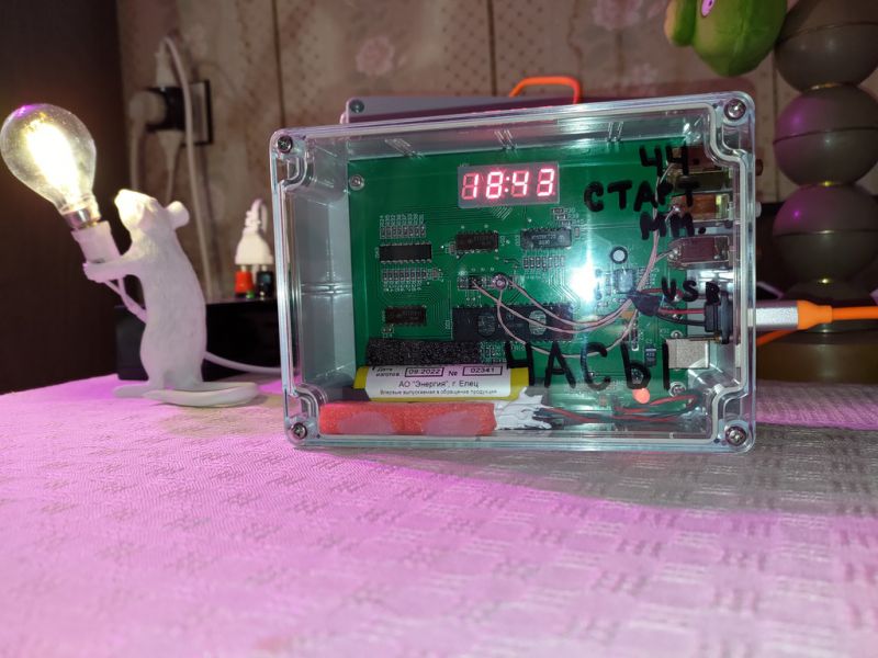

Доброго всем дня. Давно лежал комплект ИК1901+ИВЛ вот решил собрать (2 шт. - один комплект работает норм) по классической схеме. Но возникла такая проблема: Часы после запуска идут 2-3 минуты после чего в разрядах минут мелькают глюки (бывает и без) и на индикатор выводится 00:00 на кнопки не реагирует лечится только выкл/вкл питания. Если включить питание на индикатор выводится 00:00 идет ожидание запуска часов нажатием кнопок ничего не нажимаю из этого режима тоже через 1-3 мин. зависает на кнопки также не реагирует. Выходные разрядные импульсы управления индикатором (D1-D4) при этом присутствуют (смотрел осликом). В общем зависают через 2-3 мин. из любого режима. Куда копать непонятно прошу совета может м/с неисправна (изначально не паяные все детали).
Сообщения: 44526
А у вас БП точно 27 вольт выдаёт? А микросхему из исправного в неисправный переставить не пробовали? Хотя, если у вас 48 ногий корпус- это проблематично..
Да и дохнут эти 145ИК1901 как мухи от дихлофоса.. :facepalm:
[uquote="vasya5023",url="/forum/viewtopic.php?p=4465547#p4465547"]Давно лежал комплект ИК1901+ИВЛ вот решил собрать (2 шт. - один комплект работает норм) по классической схеме.[/uquote]

Скорее дефекты материала платы.
Гетинакс - штука вредная, особо с активными флюсами.
Требуется и промывка и просушка и контроль "подгоревшего" слоя.
:solder:
Сообщения: 2056
Сообщение Microtech »
Там сомнительного качества кварц, а в инструкции, указан рецепт запланированного отказа при его пайке. Мне несколько раз приходилось ремонтировать подобные часы. Первым делом замена всех электролитов, затем кварца и подстроечного конденсатора рядом с ним. 100% результат. Работает.

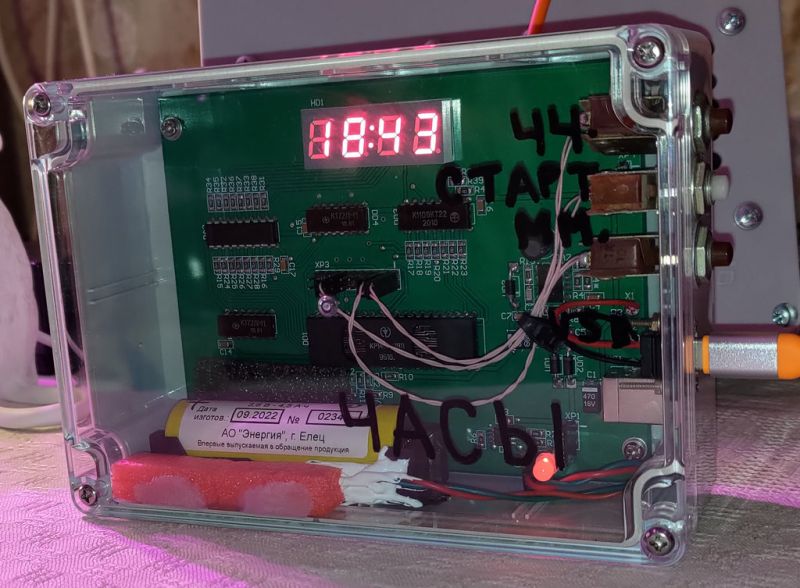

Собрал 2 шт. из провереных деталей (ИК1901 не паяные) с нуля, плату разработал сам (стеклотекстолит). 27в в норме. Одни идут норм со вторыми такая проблема. 48 ног выпаивать не хотелось бы...
Сообщения: 7
Зарегистрирован: Чт ноя 30, 2017 12:17:08
Сообщение vasya5023 »
В итоге заменил ИК1901 все заработало. Подозреваю что перегрел м/с когда на термоклей приклеевал к ней ИВЛ.
Сообщения: 44526
vasya5023 писал(а):когда на термоклей приклеевал к ней ИВЛ.
:shock: :facepalm:
А зачем надо было индикатор клеить на термосопли? А, если его отклеивать придётся?

ИВЛ приклеил что бы не дребезжал между передним стеклом и м/с. Скотча подходящей толщины не нашлось....
