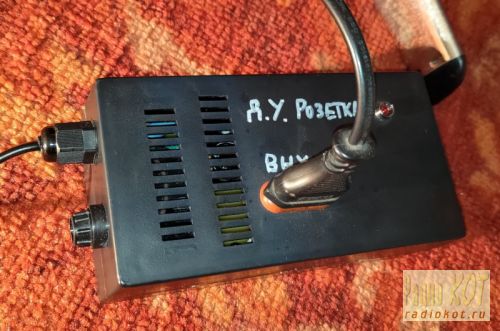

Дистанционно управляемая розетка на К1946ВМ014
Автор: ejsanyo
Опубликовано 30.01.2026
Создано при помощи КотоРед.
Приветствую любителей дистанционного управления! А давайте сегодня сделаем что-нибудь на вашу любимую тему? Например, удлинитель с дистанционным выключателем. Бывает очень удобно, когда есть возможность включить с пульта, скажем, вентилятор или торшер вечером. Для осуществления задуманного нам, конечно, потребуется три составляющие: пульт, приёмник и исполнительное устройство, которое будет исполнять команды пульта. То бишь, включать/выключать сетевое напряжение.

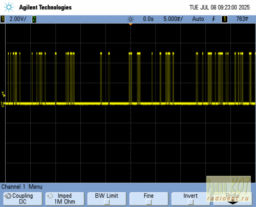

Внутри симпатичной коробочки нас ждёт, собственно, чип - генератор кодовых посылок, маломощный передатчик, иногда выдвигающаяся внешняя антеннка, от одной до четырёх кнопок, светодиод и батарейки суммарным напряжением 6 или 12 В.

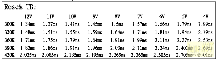

Что же это за чип, HS1527? Это формирователь крика в пустоту последовательного кода, благодаря которому принимающее устройство должно "узнать" ваш пульт среди сотен других. Заодно к этому коду цепляется информация о нажатых в текущий момент кнопках. Распространённый в Интернетах даташит обзывает его "OTP Encoder-ом", намекая на то, что 20 бит кода зашивается в чип на этапе производства, и эти биты в теории дают миллион возможных кодовых комбинаций, делая ваш пульт поистине уникальным! Впрочем, насколько в среднем по Алиэкспрессу на самом деле уникальны коды производимых чипов, статистики не существует. Код этот передаётся в открытом виде, не меняется в процессе работы, никакой обратной связи от приёмника пульт не имеет. И если кто-то захочет перехватить этот код и сделать себе дубликат вашего пульта, он это сможет сделать без проблем. Более того, в продаже распространены уже готовые "пульты-копировщики", имеющие в своём составе приёмник, передатчик и контроллер, позволяющие продублировать такой пульт буквально парой нажатий кнопок! Так что, если планируете управлять не просто вентилятором, а чем-то посерьёзнее, вроде сигнализации вашего автомобиля, то этот вариант - не для вас. Тем не менее, для не очень ответственных применений его не гнушаются использовать не только полуподвальные фирмочки, но и вполне солидные производители. Например и в частности, итальянская Came.
Для передачи кода используется простейшая амплитудно-импульсная модуляция ключевым транзистором, который подаёт/снимает питание с такого же простейшего передатчика. Чаще всего используется генератор на одном маломощном транзисторе с обратной связью через резонатор ПАВ, хотя изредка попадаются и специальные чипы. Точность настройки резонатора - "как повезёт", и о какой-либо выраженной сетке каналов в соответствии с требованиями к LPD говорить, к сожалению, не приходится. Но в данном контексте заострим ваше внимание, что в продаже они бывают на два базовых диапазона - 433 МГц и 315 МГц. Первый наиболее распространён, но и второй попадается, особенно на китайских интернет-площадках. Первый, при определённых условиях, официально разрешён к использованию в России без СМС и регистрации в ГКРЧ, а вот второй - нет! Зато, говорят, он разрешён в США. Конечно, маловероятно, что за вашим "неправильным" пультом тут же отправятся на охоту сотрудники Минкомсвязи с радиопеленгаторами, но мы вас предупредили: сверяйтесь с вашим местным законодательством при выборе!

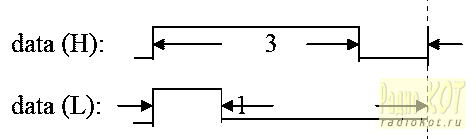

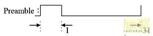

Теперь пришло самое время рассмотреть подробнее, как именно HS1527 передаёт кодовую посылку. Как известно, для передачи через эфир нежелательно использовать непрерывные трансляции нулей и единиц, поскольку это, как минимум, усложняет режим работы приёмного тракта. А такую ситуацию следует рассматривать, как возможную, когда у вас "миллион возможных комбинаций кодов". Эту проблему разработчики решают различными методами, так или иначе "вносящими разнообразие" в передаваемую последовательность. Можно вспомнить, например, манчестерский код. Но в данном случае используется метод кодирования длительностью импульса.
Как видно, ноль кодируется импульсом, длительностью 1/4 периода, а единица - длительностью 3/4 периода. Таким вот образом биты кода передаются последовательно друг за другом. Тактовая частота чипа задаётся простой RC-цепочкой, кроме того, она имеет жуткую зависимость от напряжения питания! Поэтому длительность периода импульсов нестабильна и может находиться где-то в районе 1...3 мс.
Чтобы отделить кодовые посылки друг от друга, в начале каждой трансляции чип вставляет т.н. "преамбулы" - особые импульсы длительностью 1/32 периода и с периодом в 8 раз длиннее, чем у "нормальных" импульсов.
Пока просто запомним этот факт, он в дальнейшем ещё понадобится.

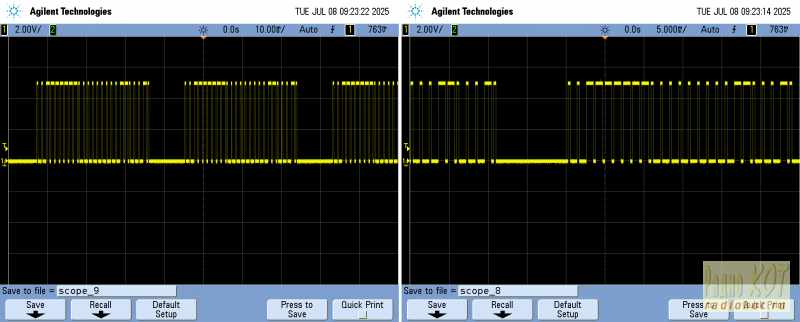

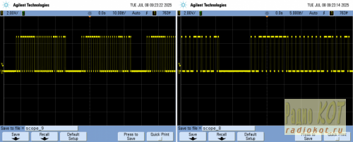

Пользоваться модулем очень просто: припаиваем к плате в качестве антенны кусочек провода, желательно в четверть длины волны, подаём питание 5В и в отсутствие сигнала ловим на выходном контакте эфирный шум...
Нажимаем кнопку на пульте и начинаем принимать демодулированный сигнал.
Видно, что со свежей батарейкой на моём пульте длительность "преамбулы" составила около 8 мс. Запомним и этот факт.

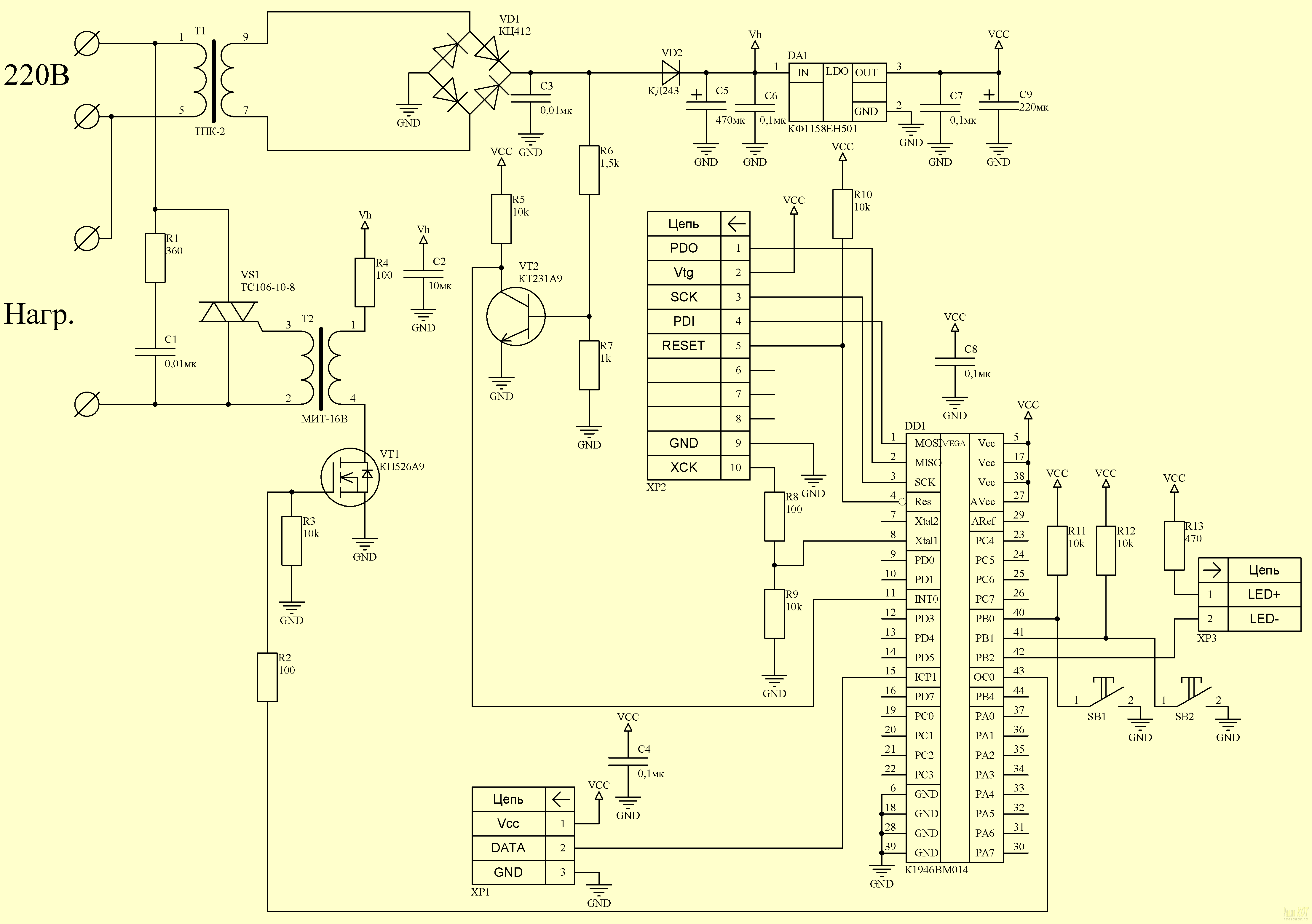

И вот, собственно, ради чего мы здесь сегодня собрались. Понятно, что и здесь можно было бы взять готовую плату со всем необходимым. Или вообще, сразу взять готовый и настроенный комплект с пультом и реле, после чего просто напаять провода.
Но это именно тот случай, когда у нас есть реальная возможность сделать что-то лучше, надёжнее, удобнее, чем уже сделано. Вот, скажем, нравится вам неинтуитивная настройка одной кнопкой? А внушают ли доверие дешёвые реле? А можете вы повлиять на их алгоритм включения/выключения?
Если нет, значит, берёмся за дело. В качестве улучшения, да и просто ради эксперимента, попробуем заменить реле на "условно вечный" (во всяком случае, при работе без перегрузок) симистор. Ещё нам понадобится микроконтроллер. На сей раз снова возьмём К1946ВМ014, с которым мы познакомились в прошлой статье, поскольку, во-первых, у автора он был в наличии, а во вторых, он имеет некоторые полезные для данной задачи аппаратные особенности. Какие именно? Изобразим уже, наконец, схему, и пройдясь по ней, покажем эти особенности, а также, что нам такого удалось реализовать особенного с их помощью, по сравнению с готовыми решениями.
Начнём с контроллера. Часть, идущая к программатору, сделана по примеру прошлого проекта с подключением к ChipProg. На схеме видим также две кнопки для простой привязки к кнопкам пульта и светодиод, чтобы делать хоть какую-то индикацию.

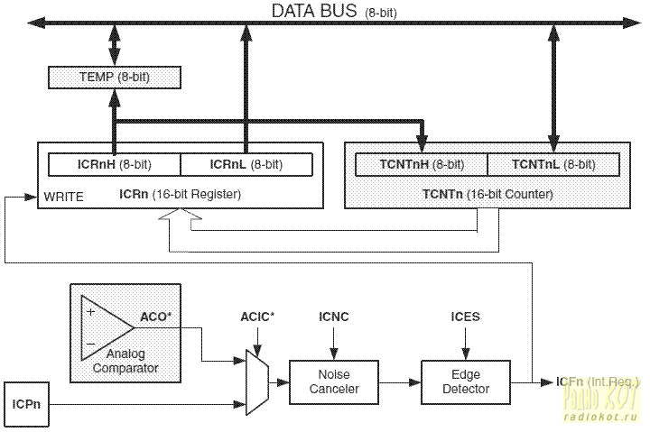

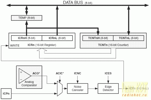

А дальше интереснее: как было показано выше, для успешного приёма кода с пульта нам, по сути, требуется постоянно мониторить длительность импульсов, приходящих с приёмника. В современных контроллерах специально для измерения временны́х параметров импульсов встраивают кусок частотомера таймер с дополнительными возможностями. Для измерения длительности импульсов предусмотрен режим input capture "захвата по входу". Вкратце суть его заключается в том, что таймер отсчитывает импульсы образцовой тактовой частоты, и имеется аппаратный регистр, в который текущий отсчёт таймера максимально быстро копируется по фронту/срезу сигнала, приходящего на специально предусмотренный для этого вход. Одновременно с этим формируется аппаратное прерывание, обработчик которого уже может не спеша достать этот отсчёт из регистра и обработать его. Atmega8535 К1946ВМ014 такой возможностью не обделён, задействуем 16-битный таймер1 для этих целей.
Ко входу захвата модуль приёмника подключен через пины XP1. В соответствии с правилами грамотного использования "режима захвата", в обработчике считаем длительность нуля/единицы как разницу между текущим и предыдущим захватом, без принудительной остановки, сброса таймера (такие операции повлияли бы на точность работы захвата, поскольку их выполнение даже в обработчике происходит с задержкой). И пусть вас не смущает, что будут случаи, когда после переполнения таймера текущий отсчёт окажется меньше предыдущего - в мире unsigned int представления чисел даже вычитание происходит с отбросом знака результата!
Хорошо, теперь мы умеем измерять длительность импульсов. Но как обозначить тот порог, импульсы короче которого мы будем считать единицей кода, а длиннее - нулём? Особенно учитывая "невероятную стабильность" этих параметров в нашем пульте. Вспомним, что некоторая опорная точка в коде у нас всё же есть, и это - "преамбула", имеющая очень большую, по сравнению с остальной частью кода, длительность нуля. В общих чертах, алгоритм декодирования можно описать так:
  • Задаём в алгоритме "ворота" длительности паузы (нуля) "преамбулы", исходя из типового разброса по напряжению питания и экземплярам пультов. Я заложил диапазон от 7 до 16 мс, и вроде на практике этого достаточно.
  • Получив очередной результат измерения длительности импульса, запоминаем его.
  • Получив очередной результат измерения длительности паузы, сравниваем его с "воротами". Если окажется, что он вписывается в них, считаем, что это и была "преамбула". А учитывая её структуру, это значит, что полученный перед этим результат измерения длительности импульса соответствует тому значению, которым в коде представлены единицы.
  • Сбрасываем счётчик принятых битов кода. Вычисляем новое пороговое значение, просто умножив полученное ранее значение длительности на два.
  • Далее каждый новый результат по измерению длительности импульса сравниваем в этим порогом. Если длительность меньше - очередной бит кода считаем единицей. Если больше - нулём. И так 24 раза, пока не примем весь код.
Весь алгоритм ворочается в обработчике прерываний по захвату. Таким образом, декодер автоматически подстраивается к текущей скорости передачи кода. Заметим напоследок, что работа с 16-битными регистрами таймеров на 8-битной AVR имеет некоторые особенности: так, при чтении сначала положено читать младшую половину регистра, а потом - старшую. Обязательно учтём это в своей прошивке.

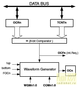

Теперь посмотрим на симистор и его управление. Как вы наверняка знаете, оно значительно отличается от "просто подай ток", как было в случае с электромагнитными или оптическими реле. Впрочем, в простейших случаях можно делать и так, но всё же более правильным и энергетически выгодным считается управление короткими импульсами тока. Как видно по схеме, мы подаём эти импульсы на управляющий электрод через импульсный трансформатор, что даёт некоторые преимущества: гальваническую развязку основной схемы от управляемой (так безопаснее пользователю), надёжную посадку управляющего электрода на общий вывод по постоянному току (это значительно снижает вероятность ложных срабатываний симистора). Удобно также то, что трансформатор превращает однополярный импульс в два разнополярных, что также повышает надёжность отпирания симистора. А коль скоро у нас неподалёку стоит контроллер, логично, что с его помощью можно сформировать и импульсы. Используем для этого таймер 0 и его дополнительный режим "ШИМ-генератора".
Если кратко - есть специальный регистр, и есть специальный выход, который выдаёт 0, если текущее значение таймера меньше, чем значение этого регистра, и 1 - если больше. Запускаем таймер - и на выход пошли импульсы с нужной нам длительностью. Имеем 8 битный таймер, значит, период импульсов будет в 256 раз больше периода тактовой частоты. Таким образом, частота импульсов у нас получилась чуть менее 4 кГц. Поскольку для надёжного отпирания симистора (по крайней мере, из "обычных" серий) требуется развивать импульсы тока минимум в десятки мА, контроллеру в этом помогает ключ VT1 IRLML2803 КП526А9, а R4 ограничивает максимальный ток этих самых импульсов. Я выбрал уровень около 100 мА. Керамический конденсатор C2 помогает сглаживать импульсы потребления по питанию в моменты коммутации. Соответственно, рекомендуется устанавливать его в непосредственной близости к указанным элементам.
Остановимся подробнее на импульсном трансформаторе T2. В качестве которого был выбран..."малогабаритный импульсный трансформатор" МИТ-16В от Георгиевского трансформаторного завода. Кому-то может с первого взгляда показаться древней экзотикой, но в продаже они по прежнему нередко встречаются. Чёрный, пузатый, "малогабаритен" он, конечно, только по советским меркам. Чем же был продиктован такой выбор?
Во первых, конечно, тем, что они были у автора в наличии. Во вторых, по советски дубовая конструкция со сплошной заливкой и неломкими толстыми выводами! Имеется нужное количество обмоток с нужным коэффициентом трансформации. Но подходят ли параметры этих обмоток? Согласно распространённой в интернете информации, наш транс может скушать до 210 мА тока подмагничивания, что вполне достаточно для любого адекватного по мощности симистора. С импульсными параметрами особой ясности нет. Фигурирует странная фраза, трансформатор, мол, "применяется в усилителях в диапазоне частот от 250 кГц до 30 МГц", что бы это ни значило. Прочность изоляции между обмотками описана не менее загадочно: "напряжение при проверке" мол "600В или 750В, 50 Гц". "Или" - это как, в зависимости от настроения мастера в цеху, что-ли?! И что это за напряжение указано, выдаваемое мегомметром, или пробивной установкой? А это не одно и то же. В целом, нам бы и такой информации, вроде как, должно быть достаточно при изоляции от бытовой сети в нормальных условиях и нормальном режиме работы. Но чтобы обезопаситься по всем правилам, для изоляции на пробой всё же рекомендуется выдерживать напряжение хотя бы 1,5 кВ, а лучше 2,5 кВ! Поэтому если планируете контактировать с контроллером и, вообще, изолированной частью схемы долго и часто, не смеем отговаривать вас от идеи использовать трансформатор с более внятными гарантиями по изоляции. Например, немецкий T60403-D4097-X051.
Кстати, а как же выбрать параметры импульсов для симистора, особенно, если мы имеем дело с не полностью известными параметрами трансформатора? Опишу свою "методику". Наверняка здесь найдутся настоящие знатоки тиристорного управления, и если вы знаете более правильный и научно обоснованный подход, напишите в комментариях. Так вот, про амплитуду импульса тока уже говорилось, выбираем её немного выше, чем оговорено в документации на симистор (ведь у нас ещё будут какие-то потери в трансформаторе). Частота импульсов? Вообще это зависит от метода управления симистором. В данной конструкции (да и во многих других подобных) я просто непрерывно подаю на управляющий электрод импульсы с частотой, во много раз выше частоты сетевого напряжения. Сверху частота импульсов ограничена инерционностью симистора и для типичных моделей в корпусе TO-220 составляет, по крайней мере, не ниже нескольких кГц. Метод "тупой" и многим не нравится, но практика показала, что именно он одинаково хорошо работает как на мощной нагрузке, так и на самой маломощной и "сложной", со значительной реактивной составляющей. Длительность, насколько импульс должен быть коротким? Определяю экспериментально на живой схеме:
  • Берём осциллограф, подключаем его между общим и управляющим электродом симистора (к выходу трансформатора)...
В этом месте снова обязателен инструктаж по безопасности. Никогда, слышите, НИКОГДА не подключайте осциллограф к цепям, находящимся под сетевым напряжением! При выполнении описанных здесь действий цепи симистора полностью оторвите от сетевых, и лишь потом подавайте питание на силовой трансформатор. А ещё лучше вообще не связывайтесь с сетью на данном этапе и подавайте питание постоянным напряжением 10...12В от внешнего блока питания параллельно конденсатору C3. При этом, конечно, придётся временно изменить код прошивки. В какой именно части изменить - далее вы поймёте.
  • Настраиваем "какую-нибудь не слишком большую" длительность импульсов. Наблюдаем осциллографом на управляющем электроде характерные, близко находящиеся друг от друга "тычки" разной полярности и размахом в вольт с небольшим. Расстояние между ними - это есть периоды насыщения сердечника трансформатора. Для нас они лишние.
  • Поэтому постепенно уменьшаем длительность импульсов (в нашем случае увеличением значения, присваемого OCR0) и контролируем результат по осциллографу. Уменьшаем её до тех пор, пока расстояние между "тычками" не уменьшится практически до нуля, но вырождения импульсов в виде снижения их амплитуды ещё не наступает. Это и есть более-менее оптимальное значение. Для МИТ-16В оно составило около 50 мкс.
Ещё более точно длительность импульсов можно настроить, подкручивая частоту тактового генератора через регистр OSCCAL. Точное его значение зависит от индивидуальных параметров RC-генератора конкретно в вашем контроллере. Но в целом, делать это не обязательно.
Элементы R1 C1 - это "снабберная цепочка". Она может понадобиться, если вы будете коммутировать нагрузку с явно выраженной индуктивной составляющей, а может и не понадобиться, если возьмёте т.н. snubberless симистор, или будете коммутировать в чистом виде активную нагрузку. Имейте ввиду, что при закрытом симисторе она даёт небольшую утечку тока, что может быть заметно при коммутации очень слабых нагрузок. Например, импульсных блоков питания мощность в единицы Ватт. Резистор рекомендую мощностью не менее 1 Вт, конденсатор надо выбирать либо из серий, специально рассчитанных на работу в силовых сетях (MKP x2, К78-2) на напряжение не ниже 305В, либо обычный плёночный, но уже не ниже, чем 630В.
Ещё не будет лишним напомнить, что симистор всем хорош по сравнению с электромагнитными реле, кроме одного - в открытом состоянии он всегда имеет падение напряжения в районе 1...2В. В реле ситуацию можно улучшить, используя качественные платиново-иридиевые да хотя бы серебряные контакты и, главное, увеличивая их площадь. А здесь это неустранимо, поскольку физически обусловлено его принципом действия. Отсюда неизбежные потери при протекающем токе и нагрев. Вот почему на плате симистор был установлен на радиатор SK29-25S, этого достаточно для мощности нагрузки где-то до 500 Вт. Если вам захочется коммутировать что-то более мощное, придётся позаботиться о дополнительном охлаждении.

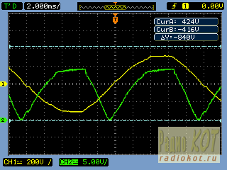

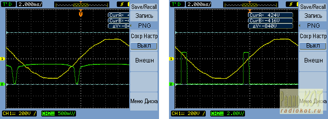

А можем ли мы сделать что-то подобное? Давайте попробуем. Очевидно, что для этого нам понадобится какая-то синхронизация контроллера с сетевым напряжением. по крайней мере, с его переходами через ноль. И именно для создания детектора перехода через ноль мы подали напряжение с выпрямителя не напрямую на C5, а через дополнительный диод. Таким образом, мы сохранили на выходе выпрямителя тёмное нефильтрованное напряжение, которое далее подаём на простейшее пороговое устройство на биполярном транзисторе BC847 КТ231А9. Сравнительно низкое сопротивление в цепи его базы имеет значение, чтобы C3 и всякие паразитные ёмкости успевали разряжаться в момент перехода нуля сети, создавая пульсации, близкие к 100%. Было гладко на бумаге...а работает ли это в жизни, как ожидалось? Давайте проверим!
Ещё раз напоминаем, что в сеть осциллограф включать категорически запрещено! Поэтому лучше просто посмотрите осциллограммы, полученные специально обученными профессионалами на специально подготовленном стенде. А видим мы здесь интересный эффект - пульсации имеют отрицательный сдвиг фазы относительно сетевого напряжения. Хмм, влияние индуктивности сетевого трансформатора? Тем не менее, посмотрим форму сигнала на базе транзистора и его выходе.
А не так уж всё и плохо, задний фронт полученного импульса достаточно чётко совпадает с моментом перехода через ноль. Ну а передний фронт можно использовать, например, для фиксации момента, когда лучше производить отключение. Т.е. когда считать, что основной цикл полусинусоиды завершился, а значит, можно перестать "пинать" симистор импульсами и дать ему спокойно закрыться. И разумеется, Atmega8535 К1946ВМ014 имеет входы для внешних прерываний с выбором срабатывания по фронту/срезу импульса, чем мы и воспользуемся, подав сигнал на этот вход. А в обработчике прерывания разрешаем, либо запрещаем работу таймера 0, синхронно с движением синусоиды. Немного забегая вперёд снова попросим специально обученных людей подключить нагрузку к работающему выходу и осциллограф параллельно ей.
Действительно, очень похоже на то, что мы ожидали. Сейчас подключена сравнительно сложная нагрузка в виде вентилятора, но с практически 100% активной нагрузкой в виде обогревателя 400 Вт картина практически такая же, только ровнее - нет колебательного выброса после отключения.
Но мы так и не ответили на главный вопрос - наше управление чем-то всё же лучше, чем оптосимистором, или нет? А ответ будет такой: да, немного лучше в определённых ситуациях, когда нагрузка слабая, и особенно, если имеет при этом значительную реактивную составляющую. На схеме с MOC3082M на выходной синусоиде начинала просматриваться небольшая, но заметная "ступенька" в моменты перехода нуля. Что не удивительно, поскольку пороговый элемент оптосимистора имеет какой-то порог срабатывания. Да и ток удержания такой стандартной серии симисторов, как ТС106, становится уже больше, чем ток нагрузки в окрестности нуля синусоиды. И в таком случае, в отличие от одиночного импульса, непрерывная "прополка" импульсами запуска работает лучше, поскольку не даёт симистору закрыться раньше времени.
