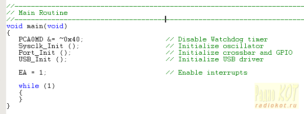

Ниже приведено описание и назначение каждого из файлов программ. Файл USB0_Main.c в соответствии с его именем содержит главную программу пользователя. Собственно, подпрограмма main() в этом файле обеспечивает настройку тактового генератора МК на частоту 48 МГц, отключает сторожевой таймер, инициализирует выводы порта, подключенные к светодиодам D4 и D5 на вывод, инициализирует регистры USB модуля и разрешает прерывания. После этого она входит в бесконечный цикл и вся дальнейшая работа программы обеспечивается прерываниями. При адаптации к Вашему устройству может потребоватся переинизиализировать линии порта ввода/вывода в соответствии с требуемым функционированием.

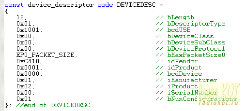

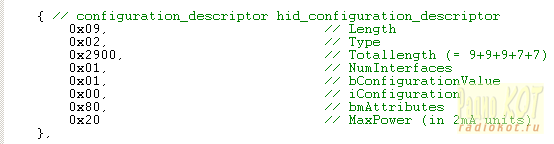

Поле idVendor со значением 0xC410 соответствует фирме Silicon Laboratories, и его можно оставить как есть (фирма разрешает это). Поле idProduct со значением 0х0001 означает идентификатор устройства. Для Вашего устройства его можно получить бесплатно по запросу в Silicon Labs. Оба поля существенны для программы компьютера для установления связи с устройством. Если изменить эти поля здесь, соответствующие изменения потребуются и в программе компьютера, иначе Ваше устройство им не опознается. Короче, можно также оставить пока эти поля как есть. Следующая структура HIDCONFIGDESC содержит данные, специфичные для USB устройства класса HID. Эти данные настроены на работу с двумя конечными точками, как указано выше, которые будут опрашиваться не реже, чем через каждые 10 миллисекунд (последние значения в структурах IN endpoint и OUT endpoint. Число 10 можно изменить при желании, но оно должно быть не менее 1 и не более 1000, в соответствии с требованиями для транзакций типа INTERRUPТ в спецификации USB. Помимо этого, значения EP1_PACKET_SIZE_LE и EP2_PACKET_SIZE_LE определяют максимальный размер массива байтов, передаваемый в одном пакете через контрольную точку. Они определены в соответствующем файле заголовков USB0_Dexm_aor.h и равны 10. Максимальное их значение при простой реализации не должно превышать максимальный размер данных пакета, т.е. 63. Важная установка MaxPower, определяющая максимальное токопотребление устройства в градациях 2 мА. Для нашего устройства 20*2 = 40 мА будет достаточно.

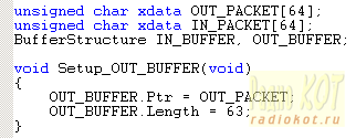

В рассматриваемомом файле имеется всего 3 коротких подпрограммы. Первую их них – Setup_OUT_BUFFER() (см. выше) - менять не надо. Она устанавливает указатель на буфер для отсылки в компьютер в структуре OUT_BUFFER и его длину. Следующая подпрограмма – ReportHandler_OUT() – отвечает за функционирование МК при приеме данных из компьютера. Вызов ее производится обработчиком аппаратных прерываний МК, и пользователям никогда вызывать ее не следует. Тело этой подпрограммы следует поменять под Ваши условия. В нашем случае проверяется номер сообщения (report ID) присланного компьютером, и если он равен 2, то принятый байт выводится в порт МК P1 для включения или выключения светодиодов. Массив байтов, принятых из компьютера хранится в буфере данных USB и доступен по индексу через указатель OUT_BUFFER.Ptr. По-русски это означает, что получить первый (и единственный в нашем случае) байт посланный компьютером можно с помошью операции c = OUT_BUFFER_Ptr[1]. Как известно, нумерация элементов массива в языке С начинается с 0, но байт с индексом 0 – это report ID сообщения из компьютера (в нашем случае этот ID равен 2), а байт с индексом 1 – собственно информационный для управления светиками. Сдвиг байта с на 4 позиции влево в нашем случае нужен потому, что биты управления светодиодами в программе компьютера имеют номера 0 и 1, а светодиоды подключены к линиям порта P1.4 и P1.5. Данные из буфера OUT_BUFFER, предназначенные для дальнейшего использования в программе, лучше сразу скопировать в другую часть памяти, поскольку их сохранность в буфере USB не гарантируется – после окончания работы обработчика прерываний они в любой момент могут быть заменены другой принятой информацией.

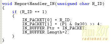

Подпрограмма ReportHandler_IN() вызывается обработчиком прерываний по запросу данных из компьютера (подпрограммой Get_Report() в файле USB0_Standard_Requests.c), а также по запросу МК (из подпрограммы SendPacket() в файле USB0_InterruptServiceRoutine.c). Объем загрузочной части програмы около 3,07 Кб из 32 Кб, имеющихся в МК. Программное обеспечение для компьютера Как известно, каждая ОС, включая Windows, имеет свой набор стандартных функций для работы с USB. Однако, пользоваться этими функциями, особенно без наличия соответствующего опыта и знаний, непросто. Для упрощения разработки устройств на МК семейства С8051 фирма Silicon Laboratories разработала библиотеку функций SLABHIDDevice.dll, доступную с вебсайта фирмы. Функции этой библиотеки вызывают надлежашие функции операционной системы и пользоваться ими гораздо проще. Библиотека подробно описана в «аппноуте» AN532 и может быть использована для интеграции в программы написанные на Visual Basic, C++, или C#. Аппноут AN532 содержит инструкции по использованию библиотеки с каждым из этих языков. В частности, для программ на C# следует включить в проект файл SLABHIDDevice.cs из библиотеки. При подключении тестовой схемы к компьютеру и запуске программы на экране появится следующее окно. Структура окна аналогична таковому из первой части статьи. В верхней строке окна показас статус подключения устройства к компьютеру. Под ним имеются 2 кнопки для включения/выключения красного и зеленого светодиодов. Еще ниже отображается идентификатор принятого от устройства сообщения и значение байта самого сообщения. В самом низу высвечивается код ошибки коммуникации, если такая возникнет.

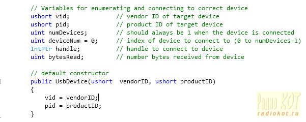

Весь проект состоит из 3-х файлов, находящихся в папке ComputerTestUSB: MainWindows.xaml, MainWindow.xaml.cs, и UsbDevice.cs. В первом из этих файлов содержится описание графического интерфейса (кнопки и пр.), во втором – главная часть программы (см. ниже), и в последнем – описание класса HID устройства. Прилагаемое программное обеспечение использует вместо файла SLABHIDDevice.cs файл UsbDevice.cs, содержаший лишь используемые для демонстрации функции библиотеки. Класс UsbDevice, описанный в этом файле, начинается с определения следующих полей и конструктора:

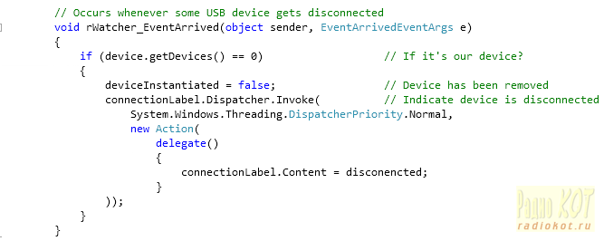

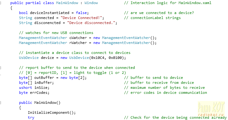

Конструктор класса просто инициализирует поля vid и pid в соответствии со значениями, посланными из основной программы. Основная программа MainWindow.xaml.cs также тачинается с описания полей своего класса и включает его конструктор и несколько подпрограмм обработчиков событий. Регистраторы событий cWatcher и rWatcher (connect и remove) отслеживают моменты подключения USB устройств к компьютеру и отключения от него, соответственно. В главной программе они настроены на проверку этих событий каждую секунду. Этим обеспечивается автоматическое распознавание подключения и нашего устройства. Массивы байтов outBuffer и inBuffer служат для хранения информации посылаемой в устройство и принимаемой из устройства, соответственно.

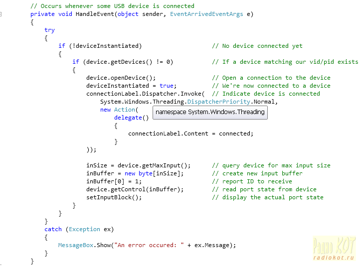

Отметим также создание объекта класса UsbDevice, упомянутого ранее. Он настроен на работу с устройствами со значением vendorID и productID, определенными в программе микроконтроллера (см. выше). Однако, в программе МК они должны быть представлены в порядке байтов от младшего к старшему (little endian), т.е. как 0xC410 и 0х0001, или с точностью до наоборот по сравнению с программой на C#. Порядок байтов определяется требованием стандарта USB. При подключении какого-либо USB устройства к компьютеру вызывается функция HandleEvent. Она проверяет наше-ли это устройство (по vid и pid) и если да, и устройство не было опознано ранее, то устанавливает с ним контакт. Также создаются буфера ввода/вывода и посылается запрос в устройство о статусе светодиодов. Таким образом компьютер получит достоверную информацию о текущем состоянии светодиодов даже если программа была запущена после подключения устройства к компьютеру, или наоборот.
Очень важно (!!!) отметить следующее. Несмотря на коммуникацию устройства и компьютера через конечные точки типа INTERRUPT, запрос о состоянии светодиодов производится сейчас через контрольную конечную точку EP0 (device.getControl). Только так можно заставить MK ответить на запрос информации из компьютера. При этом в первый байт входного буфера inBuffer следует до посылки запроса поместить значение идентификатора требуемого сообщения (в нашем случае 1). Если вместо этого посылать запрос через контрольную точку типа INTERRUPT (device.getInterrupt), то МК пошлет обратно в компьютер данные, только если они к моменту запроса будут помещены в его USB буфер. Наша программа в МК посылает в буфер USB данные о состоянии светодиодов только после включения/выключения одного из них. Таким образом, в этом случае, например при запуске программы компьютера, в него не будет послано ничего в ответ на запрос! Обработчик событий rWatcher_EventArrived вызывается при отключении какого-либо USB устройства от компьютера. При этом проверяется наше-ли это устройство, и если да, то переменная deviceInstantiated устанавливается в FALSE, что, в частности, прекращает реакцию программы на кнопки интерфейса и тем самым препятствует попытку коммуникации с отключенным устройством. В верхней части окна программы высветится Device Disconnected.

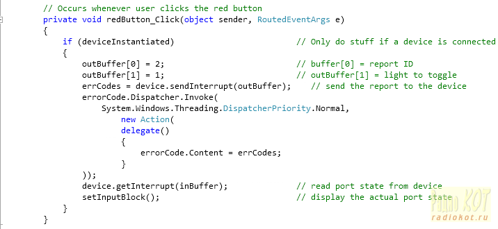

Следующий обработчик события redButton_Click вызывается каждый раз по-нажатии на «красную» кнопку интерфейса. При этом подготавливается посылка в МК сообщения с идентификатором 2 (в байте outBuffer[0]) для изменения состояния красного светодиода. Посылаемое значение 1 вызывает смену его состояния с включен на выключен или наоборот.
После этого производится прием информации из порта МК, уже через конечную точку типа INTERRUPT и отображение ее в окне программы. Обработчик события greenButton_Click нажатия на «зеленую» кнопку интерфейса аналогичен предыдущему. Отличие лишь в значении байта, посылаемого в МК. Этот обработчик производит управление зеленым светодиодом на плате.

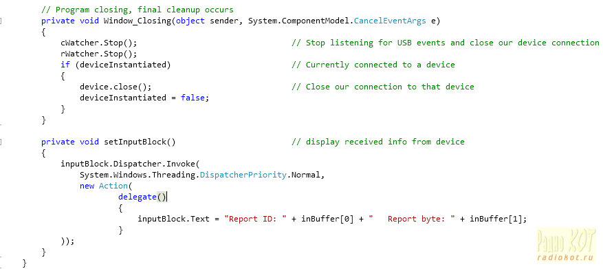

Наконец, последние две функции программы обеспечивают надлежащее отсоединение ее от устройства при закрытии окна интерфейса и отображение принятого от МК сообщения в окне.
