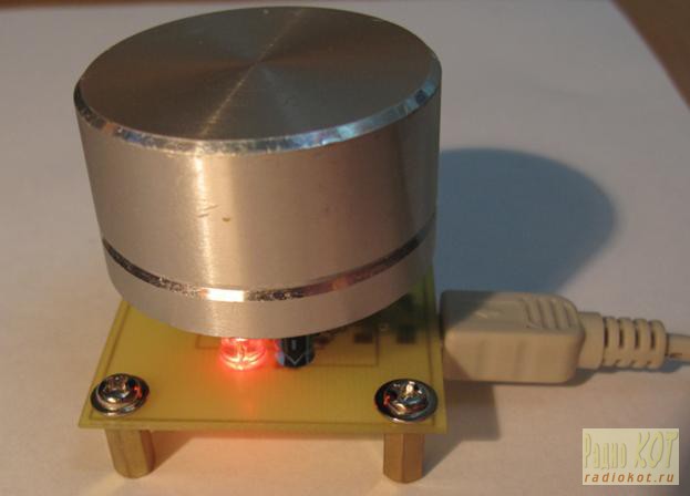

Брутальный регулятор громкости для ПК
Автор: gals
Опубликовано 16.09.2012
Создано при помощи КотоРед.
Участник Конкурса "Поздравь Кота по-человечески 2012!"

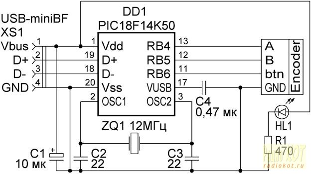

Регулятор определяется как USB HID устройство (драйвера не нужны). Регулятор может:
– увеличивать громкость,
– уменьшать громкость,
– кнопкой энкодера переключать режим mute (приглушение).
