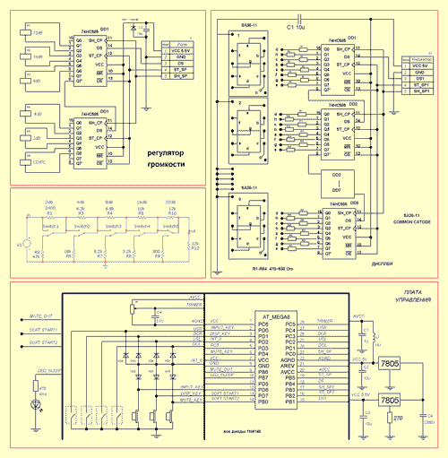

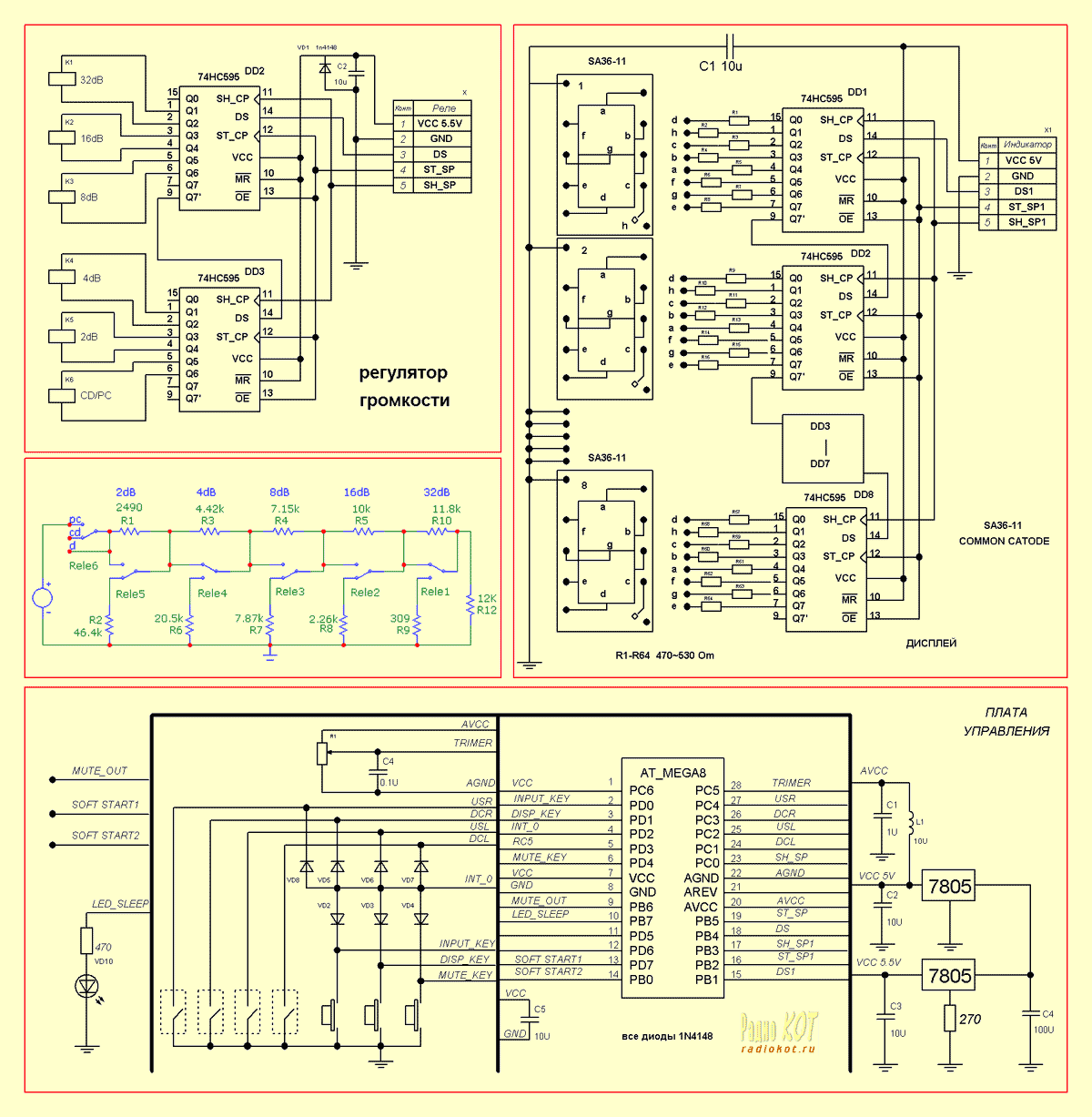

Регулятор громкости (использована схема регулировки громкости предложенная А.Никитиным) обеспечивает диапазон ослабления 62дБ с разрядностью 2 дБ и переключение на два входа. Плюс функции софт старта усилителя и реагирование на сигналы защиты. Датчиком уровня громкости служит переменный резистор на 10кОм.

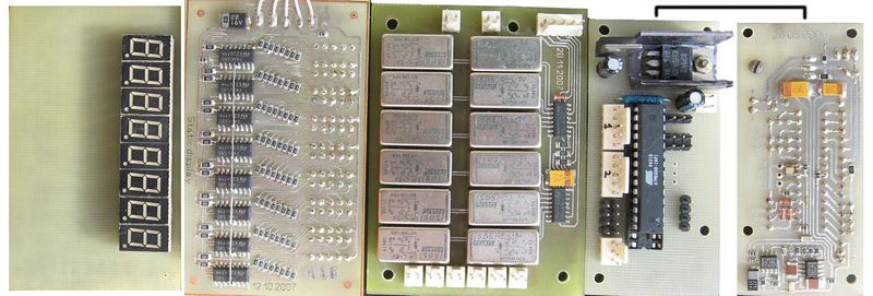

Конструктивно регулятор громкости выполнен ввиде трех плат, платы управления, платы реле и индикатора. Для подключения к плате управления используется два шлейфа по пять жил. Для управления реле и индикатором применены микросхемы 74HC595. Так как я использую реле SDS Relais DR-L-5V, микросхемы на плате реле запитаны от 5,5В (по даташиту можно до 6В). Это нужно для компенсации падения напряжения на двух элементах микросхем. Плата индикатора питается от того же напряжения что и микроконтроллер.

Работа регулятора громкости.
В устройстве применены поляризованные бистабильные реле с одной запирающей катушкой (SDS Relais DR-L-5V). Реле левого и правого каналов включены параллельно. Через 20мс после подачи управляющего сигнала, реле обесточиваются. В целях уменьшения выходного тока микросхем 74HC595 напряжение приходит только на те реле, которые должны быть переключены. Остальные реле остаются обесточены.

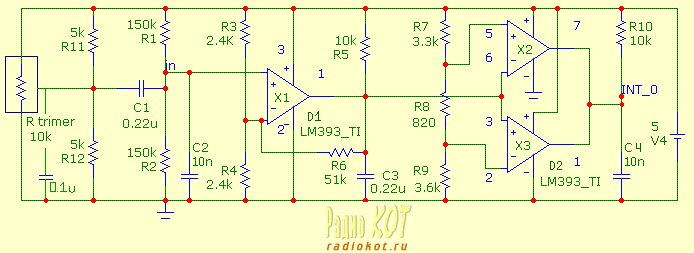

Основное время микроконтроллер находится в режиме микропотребления Power down. Просыпается по внешнему прерыванию Int 0. По завершению обработки события через 1 сек переходит в режим Power down.
Для формирования импульса внешнего прерывания при вращении резистора громкости используется следующая схема.
Что бы схема работала необходимо точно подобрать резисторы R1=R2 и R3=R4. У первого компаратора большой коэффициент усиления, отличие даже на 1% номиналов резисторов потребует выбора других номиналов R7, R9. Я использовал 1% SMD резисторы, с ними проблем не возникло. Если подобрать резисторы нет возможности, то можно сначала не запаивать R7,R9, левый вывод С1 заземлить и измерить напряжение на выходе первого компаратора, затем подобрать номиналы делителя R7,R9 так чтоб напряжение на ноге 5 второго компаратора было выше на 0,2~0.3В, а на ноге 2 ниже на 0,2~0.3В.
Вообще, когда делал эту схему был напряг с точными резисторами, по этому поставил те что были. Вместо R1, R2 можно поставить 100к. От R6 зависит чувствительность схемы. С теми номиналами что стоят она достаточно большая. Даже если крутить очень медленно, компаратор срабатывает. Для индикации работа/сон используется пин 10 (Led sleep).
