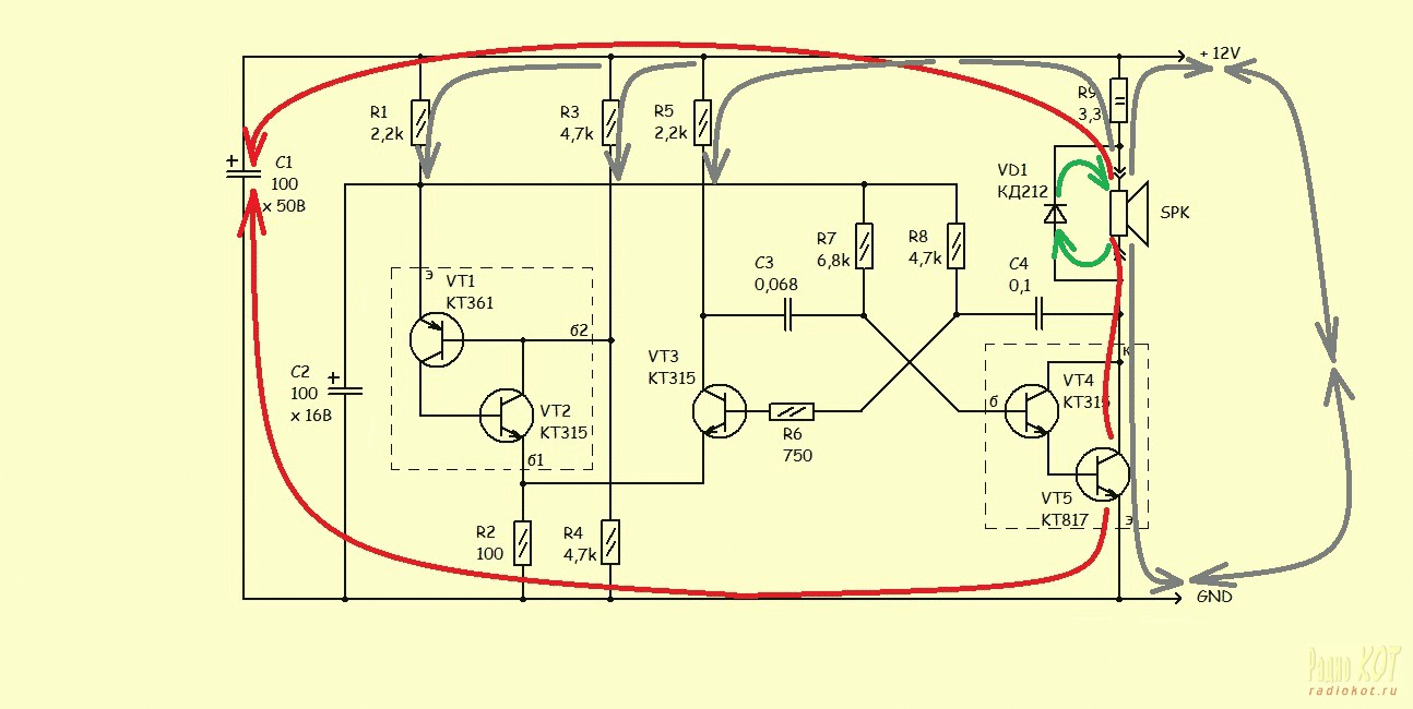

     Итак, схема.
     Схема содержит два генератора. Первый для генерации тона, второй для изменения тона, или как говорят спецы - модулирования. Один из них наверняка вы узнали, это  мультивибратор (VT3, VT4, VT5). Правда… он не совсем обычный, он не симметричный, и одно плечо содержит целых два транзистора. Не пугайтесь все верно, это так называемый, в посвященных кругах, транзистор Дарлингтона - составной транзистор для усиления тока. А усиливать ток надо, чтобы было громко. Этот генератор как раз и ответственен за тон.

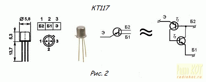

     А вот что же это за абракадабра из транзисторов VT1, VT2? Это тоже генератор, и называется он – релаксационный. Генерирует он хитрое напряжение в форме «пилы». Нужно оно, для управления тоном главного задающего генератора. Что ж это за странная схема такая - спросите вы - транзисторы соединены как будто наугад! Подозрения ваши напрасны, это аналог однопереходного транзистора, легендарного КТ117А, выпускавшегося в СССР. Который я уверен не раз побывал в околоземном космическом пространстве, а может быть даже и дальше.  Но это, как вы сами понимаете – секретно.

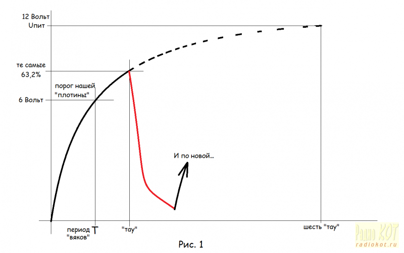

   Итак, как же работает эта сладкая парочка? Работу однопереходного транзистора, объяснять по-научному я не стану, а попробую доходчиво – «на пальцах». В этой схеме транзистор похож на плотину, и высота этой плотины равна шести метрам, точней в нашем случае - шести вольтам. Этот потенциал, образуется на делителе напряжения, состоящем из резисторов R3, R4 и поступает на вторую базу (б2) однопереходного транзистора. Конденсатор С2 - это “водохранилище”, которое постепенно наполняется ручейком электрического тока, протекающего через резистор R1. И когда уровень заряда (воды) в конденсаторе (водохранилище) достигает высоты “плотины” в шесть вольт, она прорывается, и сливает все то, что накопилось на конденсаторе, через эмиттер транзистора (э), первую базу (б1) и резистор R2, на землю. Когда заряд конденсатора иссякнет, транзистор закрывается, (плотина вновь чудесно восстанавливается) и процесс заряда конденсатора повторяется вновь. Таким вот образом, форма напряжения на конденсаторе C2, будет напоминать зубья пилы, а на резисторе R2 расчески.
     Стоит так же отметить, почему порог выбран именно 6 Вольт, а не три или восемь, к примеру. Связано это с величиной под названием постоянная времени RC цепи τ (тау), которая измеряется в секундах и равна  произведению R1 и С2 (подставленных в Омах и Фарадах соответственно, и это важно, а то вместо секунд получите годы, поэтому помним о нано, кило и микро…). Что же происходит за это магическое время «тау»? А вот что… за это время наш конденсатор успевает зарядиться на целых 63,2% от напряжения питания (Uпит). Ну и не трудно посчитать, сколько ж это вольт –  0,632×12=7,6 Вольта, а порог составляет 0,5×Uпит, 6 Вольт. То есть, порог «плотины» находится как раз примерно там, где будет наш заряд через время «тау». Таким образом, период «вяков», будет равен этому самому «тау», и его легко вычислить, перемножив R1 и С2. Вообще, попадание в интервал времени «тау» это хорошо... к этому стремятся при расчете времязадающих цепей и не только. Почему - вопрос отдельный, просто запомните, что это - хорошо.
     Да! И если вам посчастливится найти этот редкий, благородный (да-да он позолоченный и это не шутка), транзистор, то непременно используйте его, включив вместо транзисторов VT1 и VT2, как показано на рисунке 2. Ну а если не найдете, не отчаивайтесь! В схеме замещающей однопереходный транзистор, в нашем случае, будут работать практически все маломощные транзисторы. Только когда будете  выбирать, не забывайте про их проводимость.

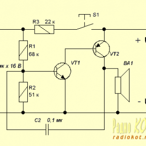

     Ну и очень может так случиться, что вам посчастливится найти уже готовый составной транзистор. Например: КТ972, КТ829 или КТ827. В этом случае, не колеблясь, применяйте его по назначению, как показано на рисунке 3. При использовании предложенной в конце статьи платы, составной транзистор необходимо поставить вместо VT5, а вместо транзистора VT4 запаять перемычку база - эмиттер.

     Ну и пару слов о транзисторе VT3, потому как он тоже включен как-то странно. На самом деле странного тут ничего нет. Дело в том, что, у этого транзистора, есть еще и персональная задача, помимо общественной работы в генераторе тона. При помощи этого транзистора генератор останавливают. А запускать его не надо, он сам… Происходит это в момент срабатывания однопереходного транзистора (VT1, VT2). В тот самый момент, когда «прорывается» наша «плотина», помните? В этот момент, через резистор R2, протекает ток разряда конденсатора С2 и на резисторе появляется короткий положительный импульс напряжения. Этот импульс, прикладывается к переходу «база-эмиттер» транзистора VT3 в обратном направлении. Тем самым закрывая его принудительно, если он был в этот момент времени открыт, или, не позволяя ему открыться, если он был закрыт. В результате, генератор на короткое время остановится, и мы услышим отчетливые «вяки», отделенные друг от друга короткой паузой.
     Так! Давайте сориентируемся на местности и воспользуемся штабной картой. Зеленой стрелкой показано направление, в котором ударно действует напряжение с резистора R2, указуя транзистору VT3 как ему жить. Синим отчерчен путь медленно текущего тока заряда нашей «плотины», конденсатора С2, а красным быстрая пробежка с препятствиями разрядного тока, в момент «прорыва плотины».

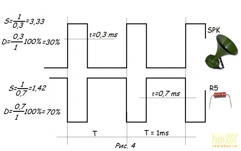

    Теперь о генераторе тона, в общем и целом. Как мы раньше узнали, он несимметричный. Это значит что длительность импульса, по времени, с полезной стороны (со стороны динамика), не равна импульсу с противоположной. Давайте разберемся, зачем же его скривили. Дело в том, что импульсы, которые мы подаем в нагрузку, однополярные. Что это значит? Это значит, что импульс тока, через нагрузку, протекает всегда в одном направлении, что не совсем правильно. Возникает так называемая постоянная составляющая, которую частично и компенсирует этот перекос. Точного значения длительности импульсов, на которой будет наиболее эффективная отдача звуковой мощности, ни кто не знает, кроме вашего динамика. Поэтому, в данном случае ее необходимо подбирать. Но не стоит пугаться! Это только если вам захочется получить максимум громкости от вашей сирены.
    Вообще говоря, то, что мы тут разбирали, называется скважностью S и величина эта безразмерная. А у буржуинов, коэффициентом заполнения D (Duty cycle), ну и как это положено у них, измеряется в процентах. Но запомните! Это разные понятия одного и того же. И чтоб не было больше вопросов, давайте раз и навсегда разберемся, что есть что. Скважность, это - отношение периода следования импульсов к длительности импульса, а коэффициент заполнения, это - отношение длительности импульса к периоду их следования. Строго на оборот, то есть, это - обратные величины.

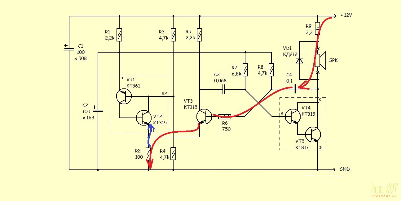

   Давайте рассмотрим, как это все работает на примере конденсаторе С3, одного из конденсаторов мультивибратора. Заряд этого конденсатора происходит в момент открытия транзисторов VT4, VT5. Ток заряда протекает через резистор R5 и переходы «база-эмиттер» транзисторов. Величина этого тока и время его протекания не меняются от раза к разу, так как источником этого тока являются постоянные +12 Вольт, питание схемы. А вот разряд (выразимся точней - перезаряд) этого конденсатора происходит через открытый транзистор VT3, резистор R2 и резистор R7. Который подключен совсем не к постоянному напряжению, а к «пиле». Таким образом время разряда этого конденсатора будет меняться, в зависимости от того на какой момент напряжения «пилы» он попал.
    В точности то же самое будет происходить и с конденсатором С4, только с другими «действующими лицами». В результате будет изменяться период генерируемых импульсов, а значит и частота звучания тона сирены.
      Вот таким вот не затейливым образом и происходит управление тоном сирены.
     Ну и как это у нас повелось, карта! На которой и показаны пути распространения токов, и их локальная борьба за высоту… брр… за конденсатор С3. Красными стрелками показан кратковременный, но очень мощный удар тока заряда, а синими стрелками ток разряда, который меняется от раза к разу, под действием локального, пилообразного, дестабилизирующего фактора, связанного с перебоями снабжения зарядами…
     Ну и еще один элемент, в который стоит тыкнуть палацем, это резистор R6. Он явно бросается в глаза, потому как  в классической схеме мультивибратора вы его не отыщите. Нужен он для ограничения тока заряда конденсатора С4. Давайте посмотрим, через что он заряжается. А заряжается он через динамик (нагрузку), который имеет малое сопротивление, резистор R2, величиной 100 Ом и резистор R6. Если выкинуть резистор R6 из схемы, то суммарное сопротивление, в цепи заряда этого конденсатора, будет порядка 110 Ом. Не трудно прикинуть величину импульса зарядного тока, по закону Ома, она составит порядка 109 миллиампер. Если вы знаете, как работает мультивибратор, то поймете, чем это может грозить маломощному транзистору VT3. Импульс этого тока протекает через переход "база-эмиттер" этого транзистора. Кроме того, при протекании такого большого тока через резистор R2, на нем возникнет импульс напряжения, который «прикладывается» к переходу б1-б2 однопереходного транзистора, и будет запирать его раньше времени. В результате вся наша «музыка» развалится… (вторая причина оказалась более веской, чем первая… хм…) Ну а разбор работы мультивибратора вы без труда найдете на этом сайте.
     Ну и как это там говорится - …чета там… война, главное - маневры… давайте визуально оценим марш бросок зарядного тока конденсатора С4, он показан красной стрелкой. Синей стрелкой, показан кратковременный удар напряжения с резистора R2 в строну однопереходного транзистора...
     Теперь об конденсаторе С1, который сиротливо стоит в сторонке, и назначение его кажется совсем неважным. На самом деле, это совсем не так. Поскольку в нашей схеме рождаются большие переменные токи, их надо как-то замыкать в цепь. Так вот, этот конденсатор и выполняет эту важную роль. Полезный переменный ток протекает через нагрузку (наш динамик SPK), транзистор Дарлингтона (в котором и рождается наш переменный ток), и конденсатор С1, который замыкает эту цепь. Емкость этого конденсатора должна быть тем больше, чем больше ток в этой цепи.
     Давайте посмотрим, что бы было, если б этого конденсатора не было. Переменный ток замкнулся бы через батарею или блок питания, через все длинные и тонкие соединительные провода, и на всех этих потребителях мы бы теряли драгоценную громкость (мощность). Мало того, он бы полез в схемы генераторов и, может это и не привело бы к взрыву, но работать они бы стали по-другому.
     Еще очень не маловажно то, куда именно подключен этот конденсатор (выразимся точней – припаян). На принципиальной схеме, место этого конденсатора на отшибе. Но в реальной жизни его место – центральное. Этот конденсатор следует включать как можно ближе к нагрузке, или клемме ее подключения на плате, и, к эмиттеру составного транзистора. Но не стоит сильно волноваться, потому как в нашем случае, не все так сурово. Но помнить об этом надо, на будущее.
      Ну и не трудно догадаться, какие требования предъявляются к этому конденсатору, это – малое сопротивление. Или, по солидному – ЭПС, эквивалентное последовательное сопротивление (по-буржуйски - ESR). Но это уже отдельная тема. Но запомните - с кондерами по питанию (и не только) шутки плохи! Они часто бывают причиной плохого звука усилителя, дыма из импульсного блока питания или “глюков” материнской платы компьютера. Ну а в нашем случае уже достаточно того, что он там есть, даже если он немного потрепан жизнью.
     Стоит так же упомянуть о диоде VD1. Нужен он для замыкания  импульса напряжения, возникающего на индуктивной катушке динамика, в момент разрыва цепи тока через нее, составным транзистором. Ставить этот диод в схему имеет смысл только в случае применения очень солидного рупорного динамика, в остальных случаях особой необходимости в нем нет. В этой схеме можно применить любой шустрый диод с приличным допустимым импульсным током. К примеру, у КД212 он составляет 50 Ампер. Наверно покажется много? Но индуктивности, особенно когда они связываются с импульсами, становятся очень опасными, и порвут вашего Дарлингтона, как Тузик грелку.
     Ну, и, карта «военных» действий, на которой показаны главные действующие силы в этом сражении. Красной стрелкой показан путь «правых» токов. Серыми стрелками хаос токов, возникающий в отсутствии главного элемента - конденсатора С1, замыкающего всю власть на себя. Зеленой стрелкой показан вредный, но неизбежный, ток, который локализован на ограниченном пространстве диодом VD1.

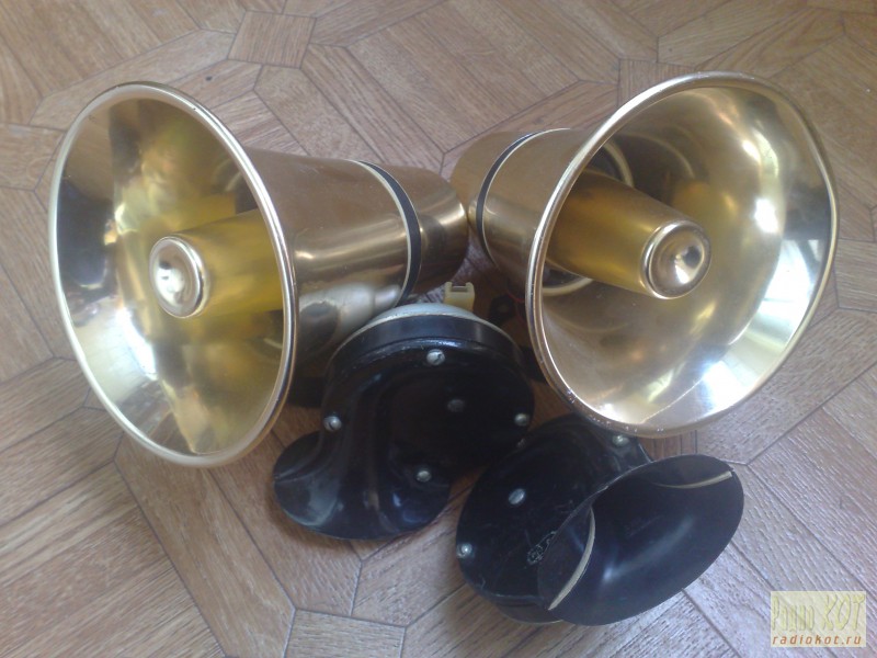

     Теперь о том, что же будет у нас громко “сиренить”. Тут фантазия ваша ни чем не ограничена. Если вам попадется рупорный динамик от китайской сирены, непременно используйте его в первую очередь. Старый гнутый советский громкоговоритель - почему бы и нет! Только не забудьте вышвырнуть из него согласующий трансформатор. Может где завалялся у вас старый, ржавый, автомобильный клаксон? Тоже в дело! Только удалите из него механический прерыватель (тут стоит заметить, что как раз именно для него наиболее оптимально подходит эта схема… подумайте почему).
     Если сиренку использовать в помещении, то, вполне подойдет (проверено) любой динамик среднего размера: от телевизора, магнитофона, или еще чего иного, в корпусе, или даже без. Колонка для компьютера тоже вполне подойдет или даже две. Из них надо бережно вынуть всю ненужную электронную начинку, и использовать только сам динамик и корпус. Включать их надо последовательно, или параллельно, если сопротивление динамиков более 8 Ом. Ну и постарайтесь сопоставить ваши запросы и мощность самого динамика, который вы выбрали.

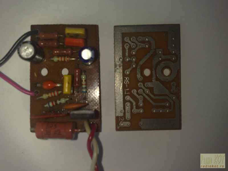

Файлы:

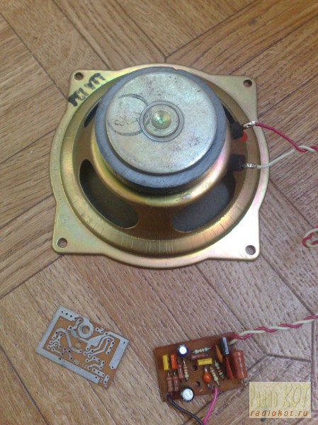

плата
Фотография
