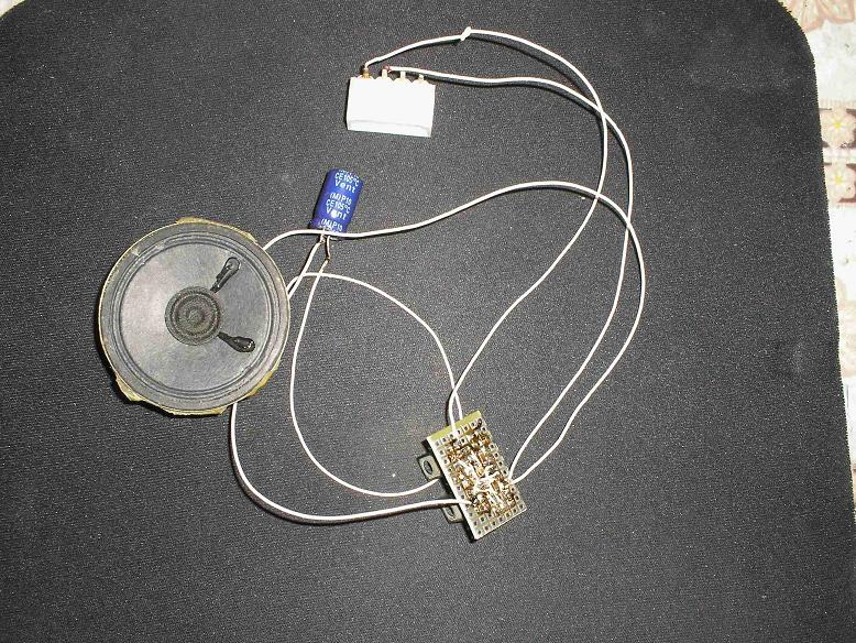

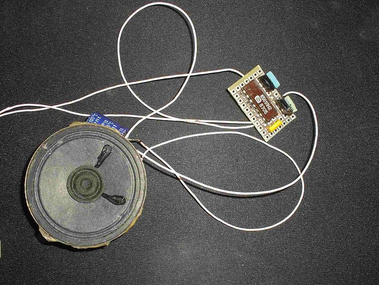

Как-то на днях откопал схему сирены собственного сочинения десятилетней давности! Решил собрать… Ностальгия однако. На удивление этот раритет заработал сразу и без проблем, так что подумав, решил написать о ней статью- вдруг пригодится кому-нибудь. А ещё лучше поместить её в обучалку, схема состоит всего из двух генераторов, уже описанных там.
Вот схема сего девайса:
Схема
Генераторы отмечены синей рамкой. Г1 задаёт частоту изменения тона, Г2 сам тон. Тон плавно меняется за счёт транзистора VT1 включенного последовательно резистору R2. Для выбора необходимого звучания можно вместо R1, R2 установить подстроечные резисторы того же номинала.
Ну и в заключение фотки того что получилось:
Фото
Фото
