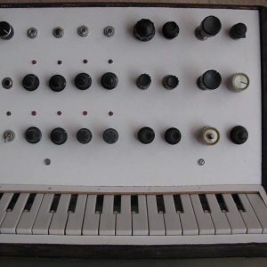

Доброго времени суток!
Хочу представить вам самодельный одноголосный музыкальный синтезатор.
В функциональный состав синтезатора входят:
  • делитель напряжения;
  • генератор низкой частоты(ГНЧ);
  • тон-генератор;
  • генератор шума(ГШ);
  • блок регистровых делителей(регистры);
  • фильтр НЧ/ВЧ;
  • усилитель управляемый напряжением(УУН);
  • коммутатор;
  • внешний вход;
Структурная схема:

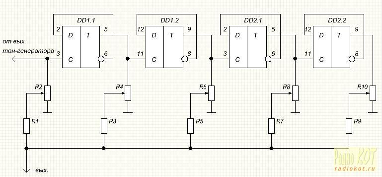

Регистры:
R1 = R3 = R5 = R7 = R9 = 430 кОм;
R2 = R4 = R6 = R8 = R10 = 4,7 кОм;
DD1 = DD2 = К155ТМ2;
выв. 14 DD1, DD2 = +5 Вольт;
выв. 7 DD1, DD2 = -5 Вольт;
Резисторами R2, R4, R6, R8, R10, производят плавную регулировку уровня регистров 1', 2', 4', 8', 16', соответственно.
