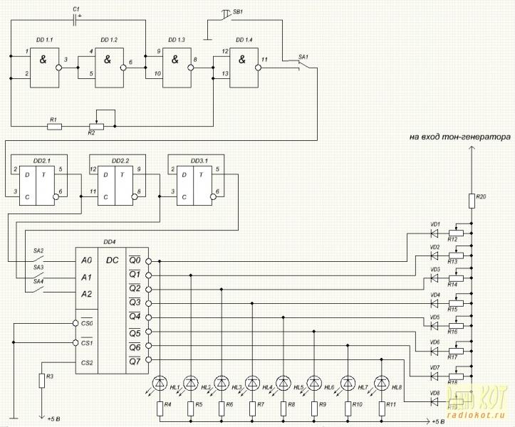

СЕКВЕНСОР
В состав секвенсора входит: задающий генератор, счётчик, дешифратор.
Задающий генератор определяет тект воспроизведения нот.
R1 = 390 Ом;            R2 = 10 кОм;                 R3 = 3 кОм;
R4 .. R11 = 1 кОм;     R12 .. R19 = 22 кОм;       R20 = 2,2 кОм;
C1 = 47 мкФ х 10 В;
VD1 .. VD8 = кд522б;
HL1 .. HL8 = АЛ307;
DD1 = К155ЛА3;        DD2,DD3 = К155ТМ2;      DD4 = К155ИД7;
выв. 14 DD1, DD2, DD3, выв. 16 DD4 = +5В;
выв. 7 DD1, DD2, DD3, выв. 8 DD4 = -5В;
Переключатель SA2 служит для выбора режима переключения тактов: ручной или от генератора.
Кнопка SB1 служит для переключения тактов в ручном режиме.
Переключатели SA1, SA3, SA4 выбирают количество воспроизводимых тактов тактов:
SA3-замкнут, SA4-замкнут - все 8 каналов;
SA3-замкнут, SA4-разомкнут - 4 канала;
SA3-разомкнут, SA4-разомкнут - 2 канала;
SA3-разомкнут, SA4-замкнут - 1 канал, 2 канал, 5 канал, 6 канал;
Резистором R2 регулируют темп воспроизведения.
Резисторы R12 .. R19 устанавливают высоту тона для 1 .. 8 тактов соответствено.

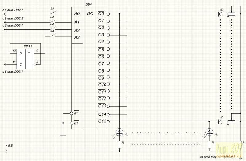

Для того чтобы расширить секвенсор до 16 каналов нужно применить микросхему К155ИД3 вместо К155ИД7, и задействовать ещё один тригер в микросхеме DD3. А также увеличить колличество светодиодов и переменных резисторов.

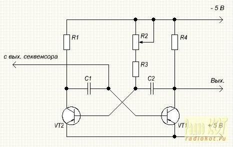

ТОН-ГЕНЕРАТОР
Тон-генератор собран по схеме мультивибратора, и управляется по току.
R1 = 2 кОм;        R2 = 10 кОм;
R3 = 7,5 кОм;     R4 = 2 кОм;
C1 = C2 = 0,1 мкФ;
VT1 = VT2 = КТ361;
резистором R2 регулируют частоту тон-генератора.

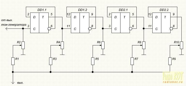

РЕГИСТРОВЫЙ ДЕЛИТЕЛЬ
R1 = R3 = R5 = R7 = R9 = 430 кОм;
R2 = R4 = R6 = R8 = R10 = 4,7 кОм;
DD1 = DD2 = К155ТМ2;
выв. 14 DD1, DD2 = +5 Вольт;
выв. 7 DD1, DD2 = -5 Вольт;
Резисторами R2, R4, R6, R8, R10, производят плавную регулировку уровня регистров 1', 2', 4', 8', 16', соответственно.

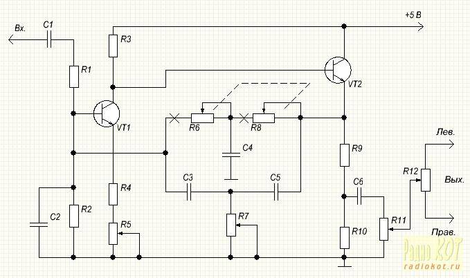

ФИЛЬТР
В качестве фильтра используется схема ВАУ-приставки для электрогитары. Прижелании можно добавить модуляцию, для этого нужно собрать схему фильта как в этой статье https://radiokot.ru/circuit/analog/games/27/
R1 = 33 кОм;      R2 = 82 кОм;       R3 = 22 кОм;
R4 = 470 Ом;      R5 = 1 кОм;         R6 = 33 кОм;
R7 = 100 кОм;    R8 = 33 кОм;       R9 = 1 кОм;
R10 = 1 кОм;      R11 = 47 кОм;     R12 = 330 кОм;
С1 = 0,1 мкФ;   С2 = 1000 пФ;   С3 = 3000 пФ;
С4 = 0,1 мкФ;   С5 = 3000 пФ;   С6 = 0,1 мкФ;
VT1 = VT2 = КТ315;
Резистором R7 производится регулировка по ВЧ.
Резисторы R6, R8 производят регулировку по НЧ.
Резистор R5 служит для регулировки резонанса.
Резистор 11 служит для регулировки амплитуды выходного сигнала, а резистор R12 производит регулировку баланса между левым и правым каналами.
