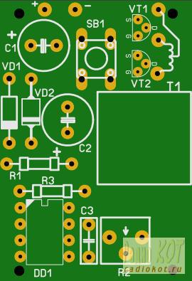

Но два излучателя и удобный корпус очень заинтересовал меня. Возникла мысль собрать самому отпугивалку. Конечно, излучатели и корпус можно купить отдельно. Но стоить они будут в несколько раз дороже чем готовая отпугивалка (7$) у кетайцев.
Перво-наперво, я измерил резонансные частоты излучателей. Для этого подал синусоиду с генератора на цепочку из последовательно соединенных излучателя и резистора с сопротивлением 1кОм. Сигнал контролировался осциллографом на резисторе. На частоте резонанса излучатель имеет минимальный импеданс, а значит, при этой частоте будет наблюдаться максимум амплитуды на резисторе. С удивлением заметил, что излучатели были тщательно подобранны. Частоты резонансов были одинаковы. Впаивая излучатели обратно на переходную платку следует обратить внимание на их правильную фазировку. Один из выводов излучателя помечен кольцом. Соответственно, эти выводы должны соединяться вместе.
Далее, я определился чего я хочу от отпугивалки. Фонарик из нее просто никакой. Мигающие слабенькие светодиоды на собак никак не влияют. Поэтому я отказался от цепей управления светодиодами и лазером.
Так как даже незначительный уход от частоты резонанса приводит к значительному снижению звукового давления от излучателя, то от функции частотной модуляции, которая в теории может присутствовать в отпугивалках тоже отказываемся. Тем более, она отсутствует во всех известных мне отпугивалках. Режим импульсного воздействия ультразвука был также испытан на первой схеме отпугивалки. Различий в результатах отпугивания замечено не было. Поэтому превращаем отпугивалку в относительно мощный генератор ультразвуковых импульсов. Желательно применить отечественную элементную базу. Патриоты мы или где?
Для этого очень хорошо подходит отечественная микросхема 1211ЕУ1.

Питание микросхемы нужно стабилизировать чтобы частота работы не зависела от него. С этой задачей справляется параметрический стабилизатор R1 VD2. Конденсатор С2 накапливает энергию для питания микросхемы, при этом диод VD1 не дает разряжаться этому конденсатору в остальные цепи. От резисторов R2 R3 и конденсатора С3 зависит частота работы ультразвукового генератора. Резистором R2 необходимо настроить ее на частоту резонанса излучателей. К сожалению, выходные каскады микросхемы имеют большое внутреннее сопротивление ключей. Поэтому пришлось применить внешние ключи VT1 VT2 в виде отечественных полевых транзисторов КП505А в малогабаритном корпусе ТО-92. Сопротивление канала транзистора не превышает 0,5 Ом и ток в импульсе может достигать 5,6 ампер. Ключи подают попеременно импульсы на разные части первичной обмотки повышающего трансформатора T1. Трансформатор T1 выполнен на ферритовом кольце М2000 К16х9х6. Первичная обмотка мотается поверх вторичной. Первичная мотается в 2 провода с соединением противоположных концов. Количество витков по 18. Количество витков вторичной обмотки- 130.
Устройство собрано на печатной плате с размерами аналогичными родной плате устройства.
Плата выполнена по технологии ЛУТ.
При наладке нужно резистором R2 установить частоту работы ультразвукового генератора равной частоте резонанса излучателей. Проверить работу устройства можно направив излучатели на пламя свечи. Оно должно значительно отклоняться.
Ток потребления устройства около 200 мА. Поэтому, чтобы напряжение не сильно проседало, нужно использовать только качественные и дорогие кроны.
Амплитуда импульсов на излучателе не должна превышать 60 вольт кратковременно.
