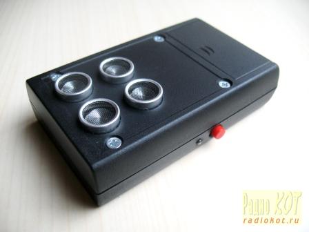

 В интернете много различных схем Догчейзеров, но практически все они маломощные, поэтому и не эффективны.
Чтобы устройство было эффыективным, надо раскачать пьезоэлектрические излучатели на полную мощность, то есть средне квадратичное напряжение на них должно быть не менее 20В, а лучше 25-30В. Амплитудное значение напряжения может достигать величины 85-90В.
Излучатели с такими напряжениями не могут длительно работать, это форсированный режим, но в данном устройстве это допустимо ввиду того, что включают Догчейзер на короткое время.
Рассмотрим работу принципиальной схемы устройства.
На логическом элементи DD1.1 собран генератор ультразвука на частоте используемых пьезоизлучателей (23-25 кГц). Напряжение питания задающего генератора стабилизировано микросхемой 7805 (5В).
Подстроечным потенциометром R1 ( с червячной передачей) устанавливают необходимую частоту. Логический элемент  DD1.2 - буферный каскад, а DD1.3 инвертор, с которого сигналы в противофазе поступают на оконечные каскады, которые собраны на транзисторах Т1 и Т2. Оконечные каскады работают по мостовой схеме и питаются импульсами разной полярности. Напряжение порядка 80В получается за счёт эдс самоиндукции на дросселях L1 и  L2. Активное сопротивление этих дросселей порядка - 14 Ом. Диоды D2 и  D1 устраняют нежелательные паразитные колебания. Конденсаторы С4 и С5 устраняют высоковольтные выбросы напряжения и сглаживают импульсы.
Четыре пьезокерамические излучатели включены параллельно для увеличения акустического давления. Дроссели  L3  и  L4 (их активное сопротивление порядка - 34 Ом)  компенсируют емкостную составляющую излучателей, поэтому на них импульсный сигнал приобретает вид синусоиды. Желательно подобрать эти излучатели с одинаковыми параметрами.
Кнопка включения  S1 без фиксации. Используется  9В батарея (типа крона), но обязательно  alkaline. Ток потребления 100-110 мА.

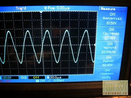

Микросхема и транзисторы могут быть заменены на аналогичные импортные. Транзисторы должны допускать рабочее напряжение не менее - 150В. Пьезоизлучатели могут иметь рабочую частоту 23, 24 или 25 кГц. Частоту генератора устанавливают  выше на (500-800Гц), там акустическая отдача несколько выше. (При установке частоты выходные каскады отключают), временно отпаивают резисторы R3 и R2.
Помните, что между стоками выходных транзисторов имеется высокое напряжение, порядка - 80В. Не сожгите осциллограф!!!
Имейте ввиду, что если дроссели L1 и L2 будут иметь активное сопротивление меньше указанного, то импульсное напряжение увеличится и излучатели при длительном включении могут перегреться и выйти из строя.
В таком случае последовательно с этими дросселями надо установить резисторы порядка 20-30 Ом.
Сигнал на излучателях должен иметь вид и параметры, как на осциллограмме.
