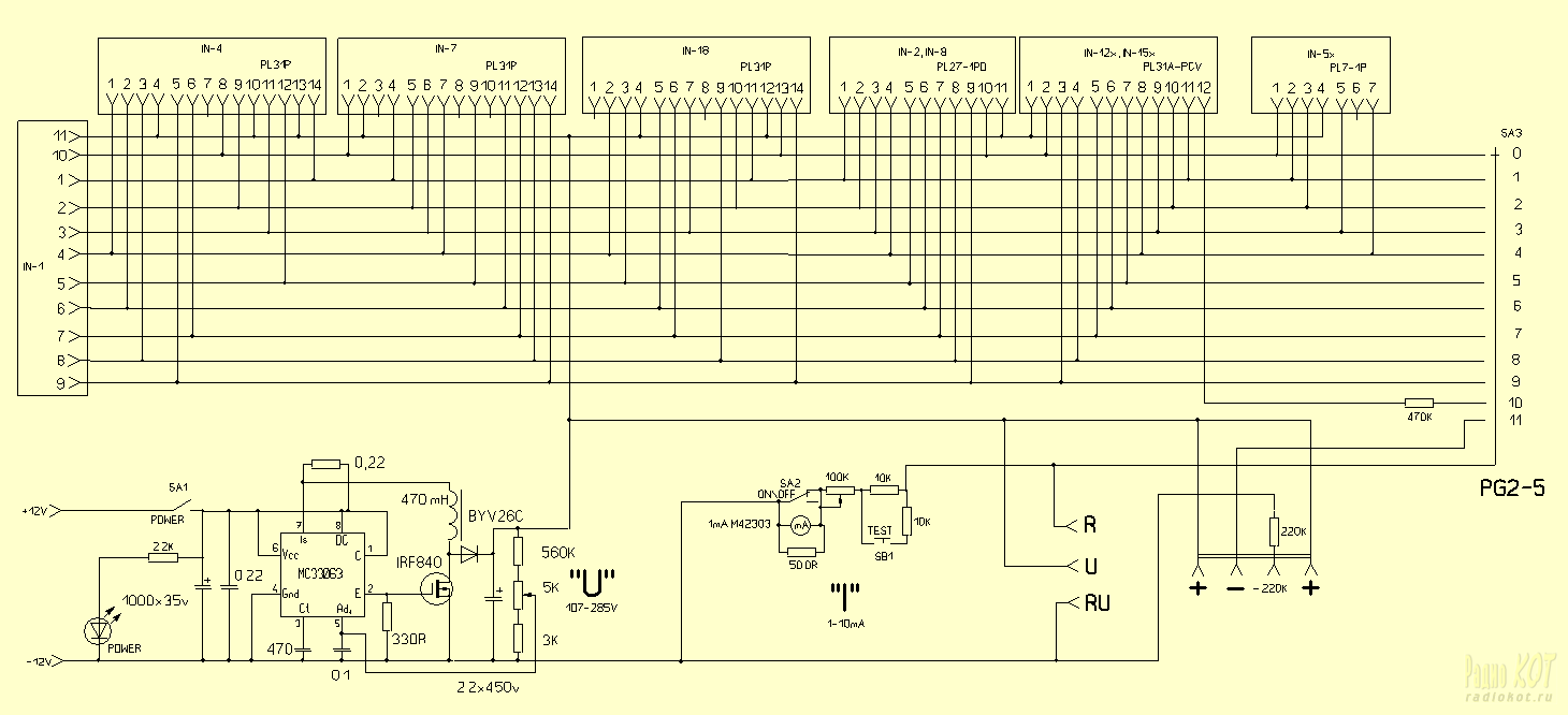

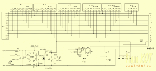

Все просто, рисуем схему:
Cхема:
Повышающий преобразователь напряжения классический, на MC33063,  для мобильности, внутрь тестера можно установить аккумуляторы и брать тестер с собой на радиорынок для проверки на месте. Для выбора катодов ГРИ применил галетный переключатель ПГ2-5 12П1Н, просто такой был, видел в сети на зарубежном сайте тестер, там по катодам стоит К155ИД1. Миллиамперметр на 10 мА в "тумбочке" не нашлось, пришлось ставить на 1мА, и подобрать шунт (для М42303 сопротивление рамки миллиамперметра 444,5 Ома, шунт 49,38). Выключатель SA1 - питание, SA2 - для шунтирования миллиамперметра, SA3 - выбор катодов индикаторов на панельках от 0 до 9, 10 положение  это разделительная точка в ИН-12Б, и в последнем 12 положении можно проверять ГРИ на 4 контактном разъеме. Кнопка SB1 появилась при проверке ИН-13, с ограничивающим резистором 10к зажечь полный столбик при 170 вольт на аноде не удалось, с кнопкой сопротивление падает до 5 и все горит (ИН-13 подключается на "+" анод, катод на "-", и вспомогательный катод на "-220к"). Мелкие разъемы "R" "U"  "RU" поставил для измерения внешним мультиметром общего сопротивления ограничивающего резистора и для точного замера высокого напряжения.
Детали:
у кого, что найдётся в "тумбочке", если автономность не нужна, можно поставить просто трансформатор для анодного (подобрать из серии ТА или ТАН) или включить 2 маленьких 220v/12v низковольтными навстречу друг другу, токи не большие(без возможности регулировать высокое напряжение). Панельки под индикаторы пока еще найти можно в сети, хотя я под ИН-1 не нашел. Повышающий преобразователь напряжения лучше собрать по схеме с  "полу драйвером" полевика, схема есть на форуме, мне было лень искать в "тумбочке" p-n-p транзистор. Переменные резисторы с линейной зависимостью от угла поворота (у меня первые попавшиеся под руку)

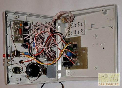

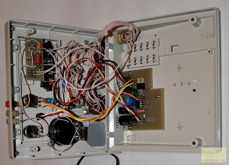

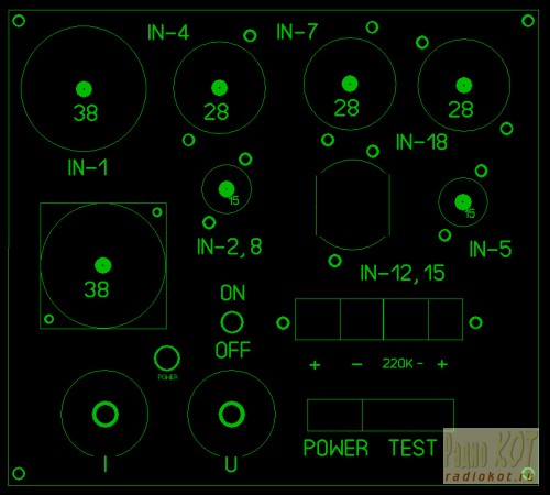

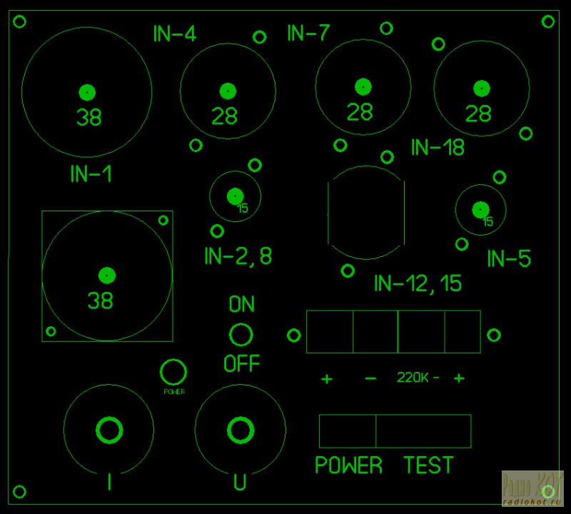

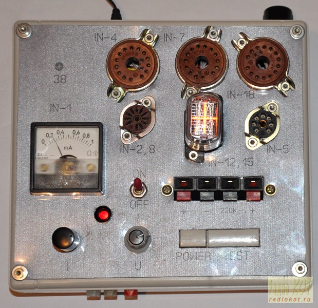

Под корпус нашелся какой-то переговорный пульт CM-200X Commax, в SprintLayout на сетке 1мм рисуем дизайн передней панели, печатаем, накладываем, сверлим.Далее крепим панельки и т.д., спаиваем по схеме. Тестер собирался как "конструкция выходного дня" и печатную плату не делал, собрал на макетке. Монтаж желательно МГТФ.

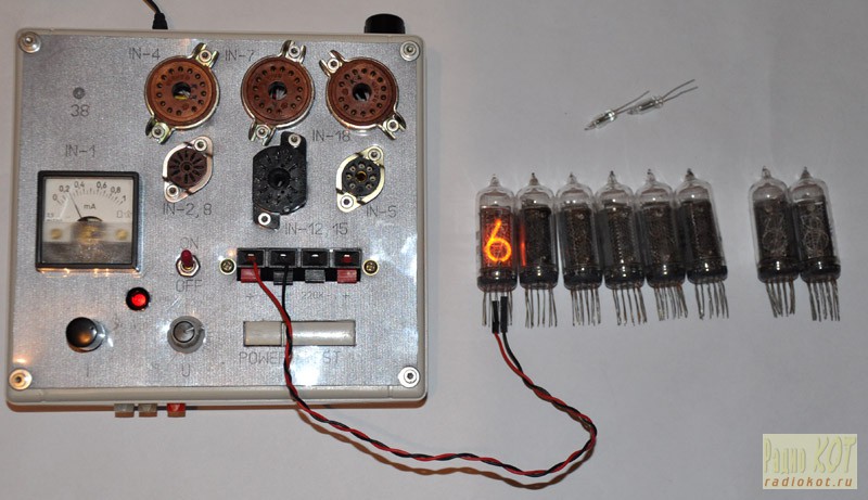

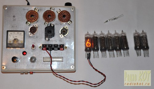

Включаем, все работает:
Для проверки ИН8-2, ИН-14 и подобных, с короткими выводами, использую вот такой удлинитель из двух проводков. Новые можно сразу в 4-х контактном разъеме проверить:
За три часа прогнал через тестер все свои ГРИ :)
