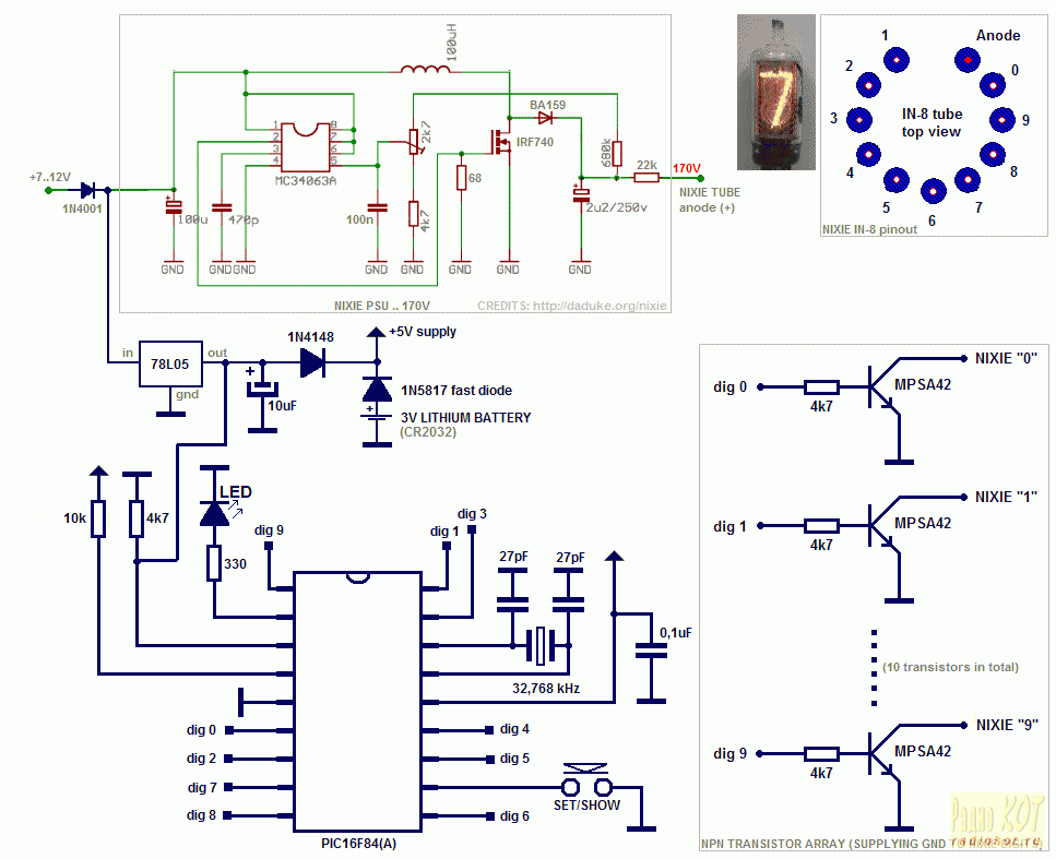

Начались дни поисков в инете, нашел много схем, русских и не очень), но сразу использовать свои четыре лампы в одних часах у меня рука не поднималась (просто друзей у меня много, и всем часики такие подавай), наконец наткнулся я на схемку на этом сайте https://www.elektronika.ba/683/in-8-single-nixie-tube-clock/,
Прелесть схемы в том, что там есть исходник, а значит можно программировать МК под свою печатную плату

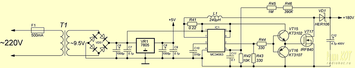

за пару дней развел пробную печатку под ин-8 с dc-dc преобразователем, преобразователь делал по этой схеме:

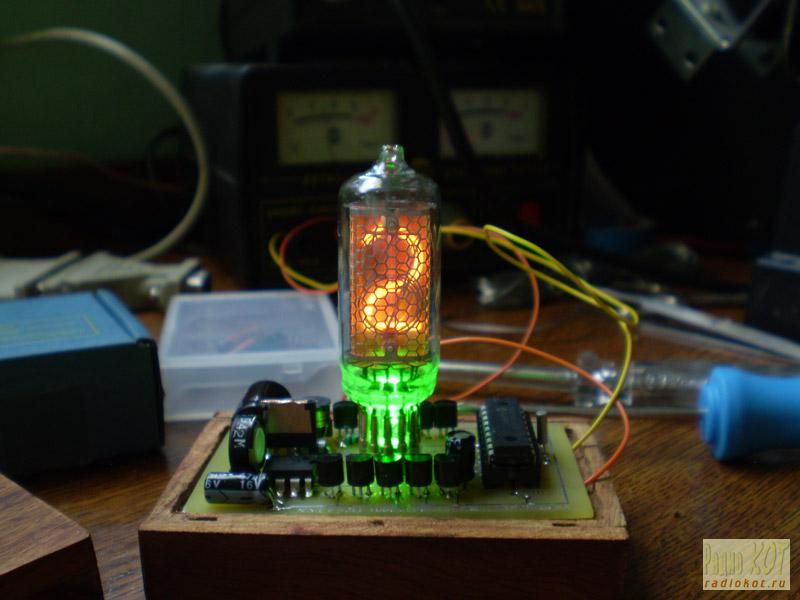

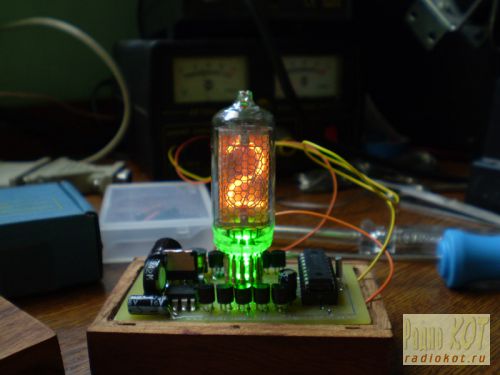

Спаял ее еще за пару дней и тут для меня началось самое интересное (я в программировании ни в зуб ногой)), открыл исходник и в самом начале нашел описание портов, просто исправил на свои, скомпилировал, залил в МК и дрожащими руками включил часы)))) О чудо, они работают)))
