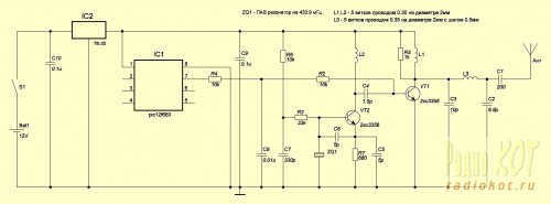

Попался мне как то в руки передатчик от автосигналки, и так я его крутил и сяк вертел думая кудаж его такого применить.... И вот пришла идея, сделать портативный телеграфный маячок на 433 мГц. Идея была ещё хороша и тем, что при её осуществление на свет рождался универсальный контроллер телеграфного радиомаяка (на любую частоту в зависимости от передатчика и на любой передаваемый текст) так был создан beacon ZUMER v1.0 (основной его задачей являлась юстировка антенн на 70см в полевых днях).

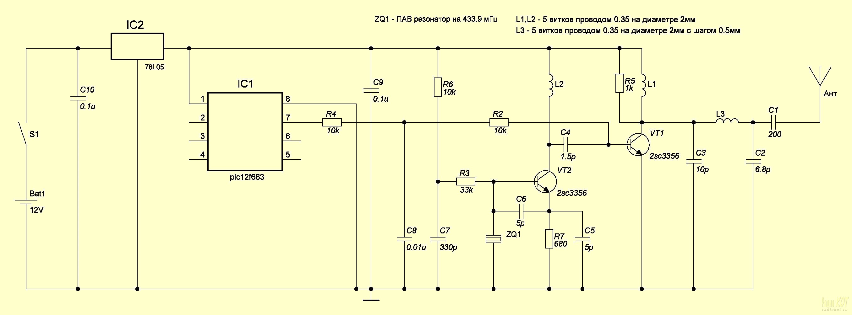

Собственно говоря ничего особо нового я тут не изобрёл, схема передатчика классическая, содранная с одного из форумов поэтому подробно разбирать её не будем, скажу лишь что контроллер манипуляцией запирает выходной каскад что казалось бы на первый взгляд не есть гуд, но как показала практика на FT-847 постоянной несущей неслышно.

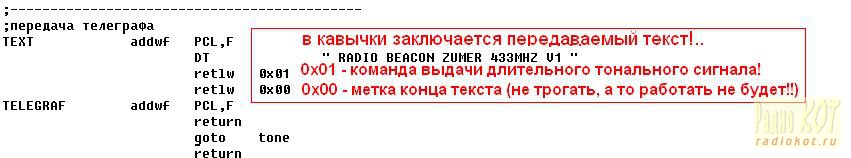

Теперь немного о программе контроллера: смысл её в том что, вбивая текст в исходник прошивки (текст должен быть заключён в кавычки и состоять только из заглавных букв латинского алфавита) можно на выходе (7 нога контроллера) видеть телеграфную манипуляцию этого текста (именно манипуляцию, а не модуляцию!). на рис1. указанно где в исходнике находится текст. Сам текст желательно делать небольшим (30-40 символов) (для радиолюбительской практики это обычно позывной и локатор). Служебный символ 0х01 является указателем, что после передачи текста идёт длительный тональный сигнал.
Инструкция по самостоятельной замене текста (для опытных программистов): создаём проект в MPLAB IDE 8.73a, подсовываем проекту исходник, заменяем в нём текст в кавычках на тот который надо будет передавать, компилируем проект - получаем прошивку контроллера.
Для менее опытных пользователей: пишем письмо мне UA3MSI@mail.ru с указанием нужного текста - в ответ получаем прошивку (делаю я это хоть и не быстро, но зато совершенно бесплатно)
