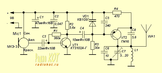

Сначала этот передатчик собрал мой друг. Ему он понравился и показал мне. Так он стал моим любимым передатчиком. Я собирал его несколько раз. Дальность передачи лично у меня была около 20 метров. У моего друга - примерно 30 метров. Короче, с 6 этажа он добивал минимум до второго этажа, и это, если учесть стенки и т.д.
Чувствительность микрофона у меня примерно 3 метра, а у друга - около 5 метров.
Схема:
Схема
Вместо VT2 лучше поставить ГТ308. У него больше коэффициент усиления. И вообще, лучше брать транзисторы с большим коэффициентом усиления (терпимо 100-200, хорошо 300-400, прекрасно 500). КТ3102 можно попробовать заменить на какой-нибудь другой, например, BC547. В крайнем случае, поставьте КТ315, тоже работает (правда не так хорошо как КТ3102). Делал все это добро на куске текстолита расчерченного полотном по металлу. Рисунок представить не могу - куда-то потерялся.
Принимал сигнал на самый обычный приемник.
Катушка LI - содержит 6 витков провода ПЭВ-2 0,5 мм и намотана на каркасе диаметром 4 мм
Собрал, включил, сразу поймал сигнал и стал крутить конденсатор, чтобы установить частоту передатчика где-нибудь в промежутке между радиостанциями. Вот кажется и все.
