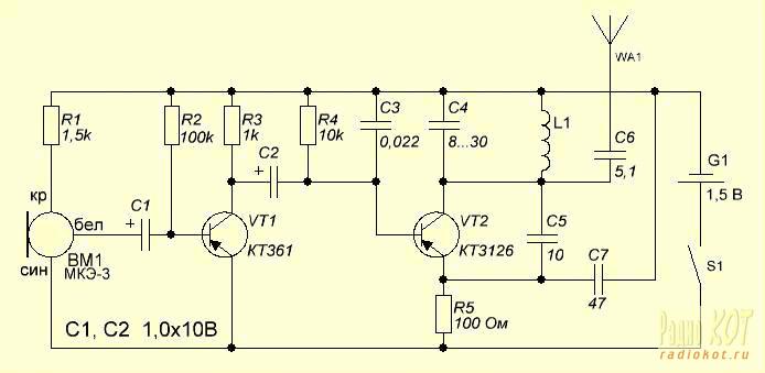

Итак, схема:
Катушка L1 содержит 5 витков провода ПЭВ-1 диаметром 0,5мм; Намотана на оправке диаметром 5мм. виток к витку. В качестве антенны WA1 служит отрезок медного провода длиной 15-30см.
Возможна замена транзисторов: VT1 – КТ203, КТ3107; VT2 – КТ3127, КТ3128, КТ3129. Но стоит отметить, что при замене транзисторов изменятся характеристики передатчика.
В качестве С4 можно поставить подстроечный конденсатор, но тогда придётся изменять плату, да и её размеры несколько увеличатся.

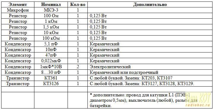

Ниже приведена таблица, с которой можно пойти в магазин за деталями.

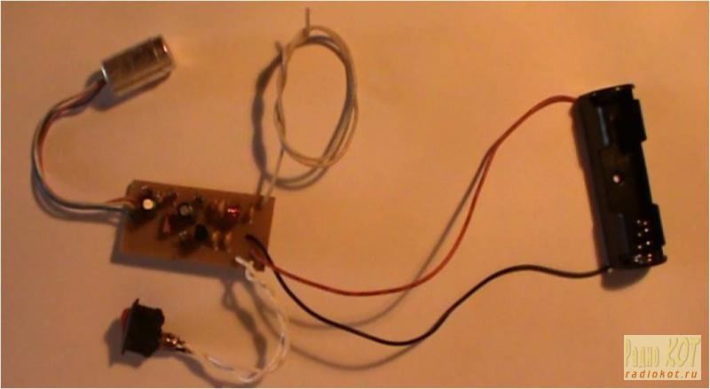

Вот фотография устройства в целом:

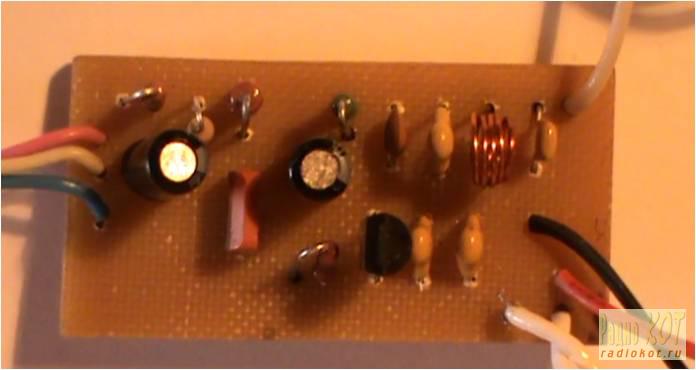

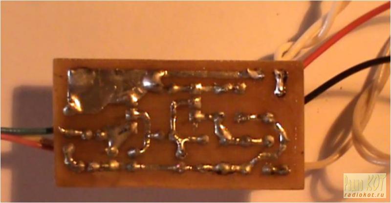

Вот сама плата:
Теперь, когда все детали куплены, плата сделана и собрана можно приступать к настройке. Она заключается в подборе частоты, на которой будет работать передатчик. Частоту можно подбирать, изменяя шаг витков катушки L1, но у меня при этом ухудшалось качество звука, поэтому я рекомендую второй способ: изменение ёмкости конденсатора С4 в указанном диапазоне. У меня получилась ёмкость 20 пФ.
