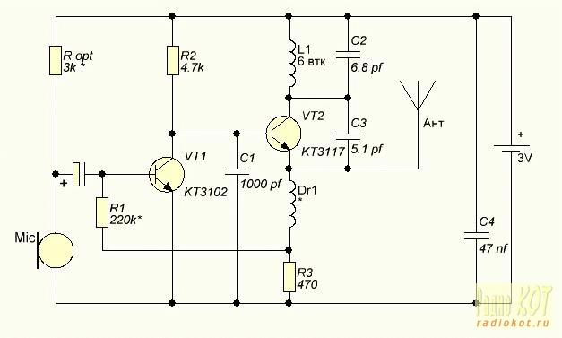

Почему нестандартный? Да потому, что люди отказываются верить, что это рабочая схема! Вот имел наглость когда-то опубликовать пост с этой схемой в группе Фейсбук. ( об этом позже ) Я сразу нарвался на кучу комментариев. Одни настаивали на том, что не хватает разделительного конденсатора между транзисторами ( зачем? ), другие спрашивали, почему по питанию нет электролита ( батарейка - уже электорлит ), кто-то заикался о температурной стабильности ( обратная связь по постоянке! Не уже ли не видно? ), кто - то писал, что частота будет не стабильной ( такая задача не ставилась. Это всего - лишь радиомикрофон, а не вещательный передатчик. ). Вообщем попадались индивидуумы, которые далеки от схемотехники, но любящие давать "дельные" советы. Чем эта схема отличается от тех, которых полно в сети. По сути, это обычный низкочастотный усилитель с обратной связью по постоянному току, но на второй транзистор также возложена функция генератора - модулятора, то есть он выполняет одновременно три функции. Работает как усилитель, как генератор и как модулятор. Конечно, модуляция получается не чистая ЧМ, а смешанная АМ/ЧМ, но для данного случая это не важно, поскольку любой (почти) приёмник перед детектированием сначала ограничивает сигнал по ПЧ ( по крайней мере так должно быть ). Вот недавно товарищ СРОЧНО попросил радиомикрофон на FM свагранить. Времени делать печатку не было. Собрал на стойках, впаянных в кусок пластика. Схема моя отработанная, даже не заморачивался, правда оба транзистора - КТ3102. В принципе, транзисторы можно применить практически любые, главное, что бы VT2 был способен генерировать на таких частотах. Дроссель намотан на резисторе 1МОм, витков 20 примерно.. Как антенна использовался многожильный провод ПЭЛШО, длинной четверть волны (считаем так: 300 / Частота мГц / 4, например 300/102 мГц/4 = 73 см. Микрофон использовался МКЭ3, лучше, конечно, применить китайскую "таблетку". Катушка намотана на отвёртку 6 мм. и она бескаркасная. Толщина проводе - где-то 0,5. Не мерял. НИКАКОГО шага. Сжатием / растягиванием катушки настраивается девайс на нужную частоту. Фиксируем парафином. Подбором R1 выставляем максимальную чуствительность, а если паралельно R3 прицепить электролит, микрофарад так на 220, то чуствительность будет ещё больше. Если приёмник хороший, то метров на 200 достанет.
P.S. Отдал девайс заказчику. Страшно доволен. Слышно как птички поют. Приёмник был VEF-214. Хватило на 100 метров. Дальше не проверял.
