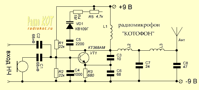

УКВ-ЧМ радиомикрофон «Котофон» прост, не критичен к применяемым деталям и как раз подходит для повторения самым начинающим радиолюбителям. Радиомикрофон работает в диапазоне 64-75 МГц, что позволяет принимать его сигнал на бытовой приемник.
Перестройка частоты осуществляется варикапом VD1 и резистором R5. Задающий генератор собран на транзисторе VT1, его схема взята из радиожурнала, и добавлена варикапная регулировка частоты. Катушка L1 и варикап VD1 образуют колебательный контур, настроенный на частоту передачи. Конденсатор С5 не позволяет катушке закоротить варикап, ведь сопротивление катушки по постоянному току равно нулю. Сигнал низкой частоты подается с микрофона или, например, с мобильника (для этого предусмотрены контакты) на базу VT1 через разделительный конденсатор С1 (в случае с мобильником – через С2). НЧ сигнал вызывает изменение емкости p-n переходов транзистора, тем самым изменяя частоту генерации в небольших пределах. Двухзвеньевой фильтр C7L2C8L3 уменьшает уровень гармоник. Радиомикрофон «Котофон» питается от девятивольтовой батареи.
Теперь о деталях: вместо VT1 применимы КТ368 с любым буквенным индексом, 2Т368, КТ316, 2Т316 или другие n-p-n транзисторы с граничной частотой коэффициента передачи тока не менее 300 МГц. Варикап – типа КВ109Г (маркируются белой точкой) или КВ109В (маркируются зеленой точкой). Микрофон электромагнитный. Резисторы мощностью 0,125 Вт, но можно и больше. И, что немаловажно, все конденсаторы, кроме С1 и С2, могут быть только керамическими! Катушки намотаны медным лакированным проводом толщиной около 0,35 мм, L1 – 5 витков на оправке Ø5 мм, L2 – 12 витков на оправке Ø4 мм, L3 – 8 витков на оправке Ø4 мм. И, напоследок, антенна – кусок провода длиной около метра.
Сигнал радиомикрофона уверенно принимается в радиусе 50 м, дальше не проверял. Но тут все зависит от используемого Вами радиоприемника.
