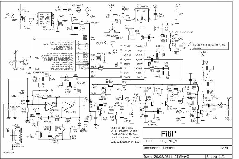

Данный микрофон предназначен для относительно высококачественной передачи речи на относительно большие расстояния. Причем добиться высокой дальности задача не ставилась. Главное — стабильность частоты и уровня громкости и отсутствие шумов при разных условиях работы- при разных расстояниях от приёмника и микрофона. И хотя дальность данный микрофон устойчиво ловился на расстоянии до 1 км (прямая видимость), разрабатывался он для расстояний 20—300м. Применение- вам решать, но в него не стыдно и караоке попеть.
Характеристики.
Частота -424,2мГц
Выходная мощность- 80-100мВт (в зависимости от заряда батареи)
Ток в режиме передачи -65мА
Ток в ждущем режиме (режим VOX) -1мА
Ток в выключенном режиме -15мкА
Питание -LiOn АКБ 950 ма/ч
Время непрерывной работы от АКБ до 10-15 часов

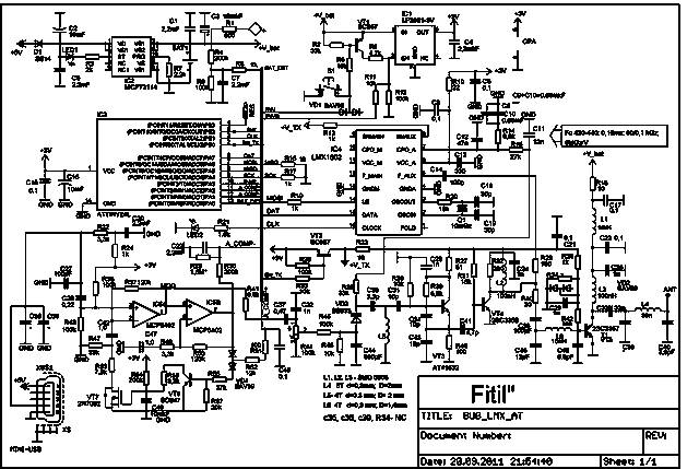

Схема
Описание.
микросхема IC5 и транзисторы VT7 VT6 микрофонный усилитель и система АРУ.
IC2-контроллер заряда LiOn АКБ
IC1 микромощный стабилизатор +3в.
IC3-микроконтроллер, контролирует электрические процессы
IC4-синтезатор частоты, контролирует частоту
VT72-ключ, подаёт питание на синтезатор, ГУН (VT3), буферный каскад (VT4) и смещение на выходной каскад (VT5).
LED1-индикация процесса заряда.
LED2-индикация режимов работы и разряда батареи.
На разъем XS1 подключается зарядка и выносной микрофон.
Реализовано 2 режима работы — постоянной передачи и режим активации передачи при наличии звукового сигнала.
Включение устройства происходит при помощи кнопки S1. Нажимаем и удерживаем. Через 1 сек часто начнёт мигать LED2 . Если при этом отпустить кнопку S1, то включится режим постоянной передачи. Если же кнопку удерживать далее, то ещё примерно через 3 сек. Светодиод загорится постоянно и включится режим VOX. В этом режиме переда продолжается в течении 30сек с момента включения либо с момента прихода последнего звукового сигнала. Выключается микрофон нажатием и удерживанием кнопки S1. Примерно через 1сек LED2 начнёт медленно мигать. Отпускаем кнопку-микрофон выключен. При включенном устройстве и малом заряде батареи LED2 периодически подмигивает. Если напряжение на АКБ менее 3 вольт- устройство выключится.

Настройка.
Устройство, собранное из исправных деталей сразу работать не начинает...
Подстроечный резистор R44 ставим в нижнее по схеме положение. К точке соединения С38, С45 подключаем либо частотомер, либо (если ваш частотомер имеет только антенну)отрезок тонкого проводника длиной ~17 см. Нажимаем на кнопку- через 1 сек светодиод LED2 должен начать мигать. Отпускаем кнопку-он должен гореть постоянно. Проверяем наличие напряжения +3V с выхода стабилизатора IC1. Частотомер что-то должен «запоказывать». В идеале -424,2 мГц. Если частота выше- катушку L5, необходимо сжать. Если ниже- растянуть. При попадании частоты в область 424 мГц должен произойти «захват» частоты синтезатором. На данном этапе , да и в дальнейшей настройке очень вам упростит жизнь простая «приспособа»- палочка для настройки, показанная на фото.
Изготавливается она из ушной «ковырялки». На одной стороне любым доступным методом (термоусадкой, нитками) крепиться отрезок провода из алюминия, латуни, или меди. Длина -15-20мм, диаметр- 1-2 мм. На другой стороне-отрезок ферритового стержня диаметром примерно таким-же. Теперь, если поднести медный кусочек к катушке, это будет соответствовать растяжению витков. Если же поднести феррит- это сжатие. Такой метод позволит сохранить целостность выводов катушек при затянувшейся настройке.
Итак, «поймали» частоту 424,2 мГц. Необходимо добиться, чтобы напряжение на конденсаторе С11 было близко к 1,5В. (вольтметр не должен быть низкоомным) После этого в катушку L5 помешаем маленький кусочек поролона или ваты и заливаем катушку каплей горячего парафина. Паяльником необходимо прогреть катушку, чтобы поролон пропитался. После этого необходимо установить экран. Из чего он сделан и где он стоит хорошо видно на фото. Необходимо только перед установкой сделать круглым надфилем неглубокие пропилы, чтобы исключить замыкание проводников, идущих в «подэкраное» пространство. Так-же необходимо учесть, что индуктивность L5 после установки уменьшиться. Поэтому через технологическое отверстие в экране необходимо будет слегка поджать витки катушки , контролируя напряжение на С11 (1,5В).
Крайне желательно изготовит примитивный измеритель мощности. Его схема и возможное исполнение ( изготавливается за 10-15мин) показано на рисунке и фото.
Если есть возможность-необходимо его показания к чему-то привязать. Для этого необходим любой генератор ВЧ с частотами от 10 до 1000мГц с известной выходной мощностью. Я использовал Г4-107, выходная мощность которого 20 мВт (1В на нагрузке 50 ом). Измеритель подключается на выход, генератора а выход измерителя к стрелочному индикатору 50-100мкА или к любому тестеру. Подстроечным резистором измерителя устанавливаем стрелку прибора на 20 (или куда угодно, главное чтобы вы знали , где эти 20 мВт). При этом напряжении (и более) детекторная характеристика диода почти линейна. Поэтому если в процессе настройки передатчика стрелка измерителя показала в 2 раза больше , это значит что напряжение на входе в 2 раза больше чем при 20 мВт, соответственно мощность на входе в 4 (!) раза больше. Т.е. 80 мВт. Не стандарт метрологии, но так вы сможете примерно количественно оценить выходную мощность передатчика. Диод в измерителе- любой высокочастотный, какой у вас найдётся. Даже Д18 подойдёт , но это уж самый крайний случай.
Если у вас нет возможность настроить измеритель- не беда, настройку передатчика можно производить на максимум показаний. Устанавливаем напряжение с блока питания 4,2В. Подключаем измеритель на выход передатчика, (земля к земле) устанавливаем катушку L6, и настраиваем выходной каскад на (при помощи «палочки», ) на максимум выходной мощности. Сначала настраиваем L6, затем L4. Возможно понадобится незначительная корректировка моточных данных, если изменения геометрии катушек будет недостаточно для достижения максимальной мощности. Выходной каскад на максимальной мощности потребляет 55-65 мА..После настройки необходимо плавно уменьшить напряжение с выхода БП до 3В., при этом мощность должна уменьшиться без скачков, ток так-же должен уменьшаться плавно. И в приёмнике не должно прослушиваться свиста, хрипа и других не радующих ухо звуков.
Теперь можно подключить микрофон и резистором R44 установить желаемый уровень громкости звучания. При исправных и «правильных» деталях АРУ и ВОКС работают сразу, без настройки. Порог VOX можно подобрать резистором R25.
Для включения режима VOX необходимо ПРИ ВКЛЮЧЕНИИ микрофона кнопку удерживать примерно 3-4 сек, тогда светодиод LED 2 перестанет моргать и загорится постоянно. Для проверки VOX включаем этот режим в тихой комнате, микрофон не трогаем и не дышим 30 сек. По истечении этого времени LED2 потухнет и передатчик выключится. Теперь можно издавать звуки. Какие-вам решать. Если интенсивность издаваемых звуков будет выше порога- LED2 засветиться и передатчик включиться. Передатчик будет включен на 30 сек с момента последних громких звуков.
Изменяя напряжение питания устройства от 3 до 4 вольт контролируем работу индикации разряда батарее -на включенном устройстве начнутся подмигивания LED2. При напряжении менее 3 вольта устройство выключится автоматически. Порог при желании подбирается делителем R4, R9.
Затем проверяем зарядку. Подключаем USB шнур -загорается LED1. Ток заряда ~500мА. Изменить его можно R7.(см. Даташит на MCP73114). По окончании зарядки LED1 выключится.
При установке резисторов R16 R17 (либо просто перемычек) измениться частота передачи. Т. е. доступно 4 канала.
