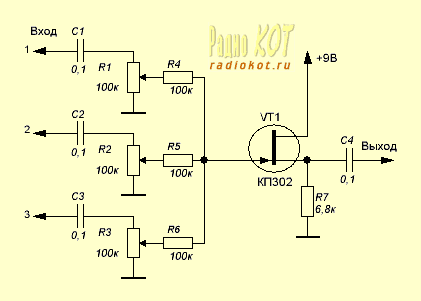

Схема микшера на полевом транзисторе
Вторая схема - на полевом транзисторе. Тут тоже все до безобразия просто. Входы добавляются так же, как и в первом случае.
