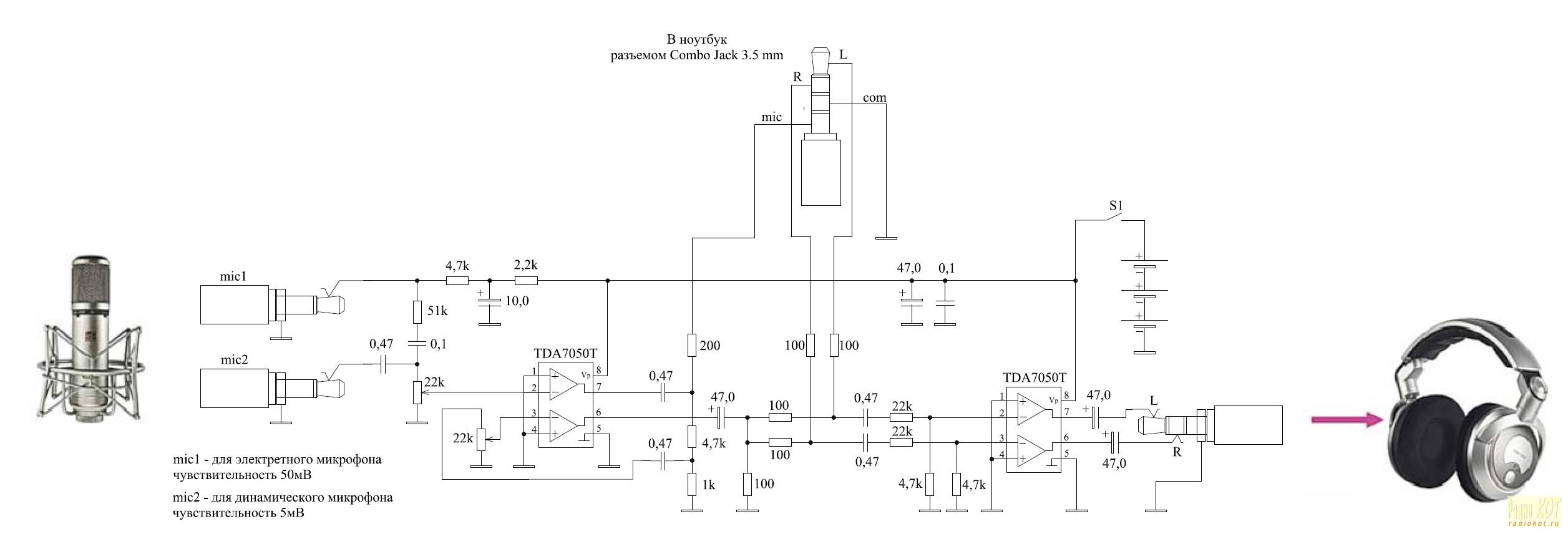

Пришёл к выводу что без микшера не обойтись. Ну что ж, посмотрим какая у него цена. Самые простые и дешевые микшеры у китайцев. Всё равно дорого! Будем делать свой! Тем более что приемлемых готовых схемных решений не нашёл.
После некоторых размышлений родилась вот такая схема.
Схема не имеет особенностей. Всё просто и ясно. Недорогие наушники совмещённым микрофоном (гарнитура) использовать не рекомендую, ввиду плохого экранирования микрофонного провода. Питание от батареек (3 шт. ААА) хватает на очень долго.
Количество входов устройства легко расширить. Для примера на схеме два входа на 50 и 5 мВ. Для конденсаторного (он же электретный) и динамического микрофонов. Легко добавляйте другие по чувствительности и назначению входы. Например, для звукоснимателя гитары -30 мВ, линейные выходы аудиосистем -250...750 мВ и пр.
Ну что ж, всё готово.
REC – Поехали… Качество звука хорошее. Слышно себя в наушниках прекрасно. При необходимости уровень микрофона и уровень «подмешанного» в наушники голоса легко регулируется переменными резисторами микшера. Петь значительно комфортней чем на оборудовании для караоке.
Проверяем… Качество дорожки вокала отличное. Дорожка вокала чистая, без посторонних «примесей». С таким «материалом» легко и с удовольствием работается в аудиоредакторе.
Творите! Накладывайте на свой голос вторую дорожку, добавляйте сами себе бэк-вокал. Украшайте им те места, где необходимы интонационные усиления либо голос с первой партии слышно не чётко. На второй дорожке желательно подпевать голосом отличным от основного вокала. Предпочтительней использовать и отличные от основного вокала эффекты. Это делает запись более экспрессивной и яркой. Добавьте дорожку любого инструмента, будь то электро или акустическая гитара. Пробуйте.
Даже с таким несложным устройством решаются практически все проблемы домашней звукозаписи, расширяются границы творчества.
