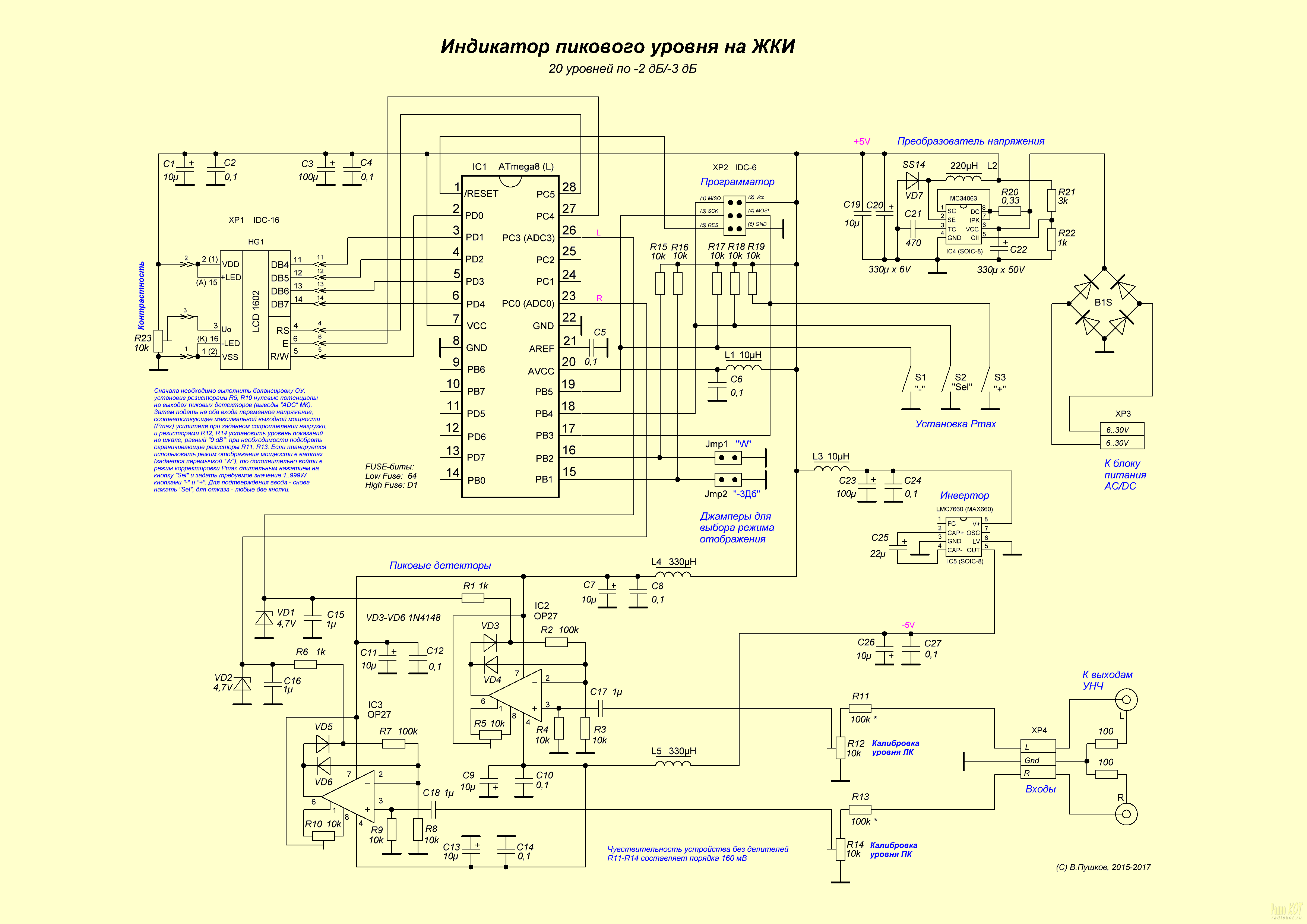

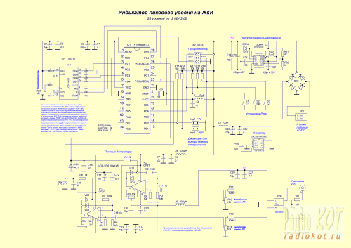

Принципиальная схема устройства:
Основу устройства составляет IC1 – МК ATmega8. Его 10-разрядный АЦП настраивается на использование опорного напряжения от встроенного источника Vref = 2,56В, что позволяет измерять входные напряжения от 0 до Vref с дискретностью 2,5 мВ и обеспечивает их регистрацию в диапазоне -60 дБ. Погрешность пересчёта входного напряжения к дискретным уровням АЦП, рассчитанным по логарифмическому закону (без учёта нелинейности и погрешности самого АЦП), не превышает 5% на протяжении всей 20-ступенчатой шкалы (долей процента – в верхней половине шкалы), кроме одного – самого младшего деления. На этом единственном делении ошибка пересчёта может доходить до 10% при шаге шкалы -2 дБ и до 30% – при шаге шкалы -3 дБ, что можно считать вполне приемлемым, так как основная погрешность измерения определяется не столько дискретностью АЦП, сколько величиной шага шкалы.
Сигналы на входы АЦП поступают с выходов двух полуволновых пиковых детекторов (однополупериодных выпрямителей) на быстродействующих прецизионных операционных усилителях (ОУ) IC2, IC3 типа OP27. Пиковые детекторы построены на основе известной схемы [2], в которой вместо инвертирующего используется неинвертирующее включение ОУ, при котором коэффициент передачи схемы не зависит от выходного сопротивления источника сигнала.
Если напряжения, поступающие с выходов ОУ, превышают хранимые на накопительных конденсаторах C15, C16, последние быстро заряжаются через диоды VD3, VD5. Пока напряжение на входе растёт, петля обратной связи ОУ через эти диоды замкнута, и напряжение на каждом конденсаторе увеличивается пропорционально входному, таким образом, детектор работает в режиме отслеживания сигнала. При уменьшении уровня входного сигнала наступает режим хранения. В оригинальной схеме конденсатор разряжается на виртуальную землю – инвертирующий вход ОУ. В нашем случае конденсаторы C15, C16 разряжаются через резисторы R3, R8, и спад выходного напряжения в режиме хранения определяется экспоненциальным разрядом конденсаторов с постоянной времени (R1+R2+R3)*C15 = (R6+R7+R8)*C16 (при указанных на схеме номиналах – около 0,1 сек). Диоды VD4, VD6 обеспечивают отрицательную обратную связь ОУ в режиме хранения. Это предотвращает насыщение усилителя и значительно сокращает время его перехода в режим отслеживания.
Амплитуда входных сигналов детекторов для достижения уровня 0 дБ: Um = Vref/(R2/R3+1) = Vref/(R7/R8+1). Для синусоидального сигнала действующее напряжение на входе будет при этом составлять примерно Uвх = 0,707 * Um (при указанных на схеме номиналах – порядка 160 мВ – это чувствительность пиковых детекторов).
Балансировка ОУ осуществляется потенциометрами R5, R10. Стабилитроны VD1, VD2 выполняют функции защиты входов МК от перенапряжений, которые могли бы возникнуть при экспериментах с ОУ; допускается их замена на обычные диоды.
Звуковые сигналы с выходов внешнего усилителя поступают на входы детекторов через делители, образованные резисторами R11, R12 (для левого канала) и R13, R14 (для правого канала). Подключение общего провода устройства к выходам усилителя осуществляется через дополнительные относительно высокоомные резисторы (на схеме они показаны с номиналами по 100 Ом), что позволяет при подключении индикатора избежать образования в звуковом тракте «земляной петли».
При подключении ЖКИ HG1 следует обратить внимание, что нумерация выводов питания VSS (1 или 2) и VDD (2 или 1) может различаться у разных моделей. Для ускорения обмена данными с МК, а следовательно – и вывода информации на экран, у индикатора задействован сигнал R/W с программным опросом состояния его готовности.
Внешний источник питания постоянного или переменного тока может иметь напряжение от 6 до 30В. Узел питания состоит из понижающего преобразователя напряжения на микросхеме IC4 MC34063, формирующего выходное напряжение +5В, и инвертора на микросхеме IC5 MAX660 (LMC7660), формирующего выходное напряжение –5В. Для подавления импульсных помех и снижения их влияния на пиковые детекторы в сглаживающих фильтрах применены дроссели L4, L5. Дроссель L3 используется с целью снижения уровня помех, воздействующих на шину питания +5В от инвертора IC5, дроссель L1 – для защиты от помех цепи питания АЦП.
Кнопки S1, S2, S3 (соответственно «–», «Select», «+») используются для задания значения максимальной мощности («Pmax») в пределах от 1 до 999 Вт, соответствующего уровню 0 дБ на шкале, в том случае, если будет применяться режим отображения мощности в ваттах (при установленной перемычке Jmp1). По умолчанию в программе установлено значение Pmax=100 Вт. Вход в режим выбора величины «Pmax» осуществляется длительным (более 1 секунды) нажатием на кнопку «Select», с последующей корректировкой значения кнопками «–» и «+». Подтверждение изменений – повторное длительное нажатие на кнопку «Select», отказ от изменений – одновременное нажатие двух любых кнопок. Выбранное значение «Pmax» сохраняется в EEPROM.

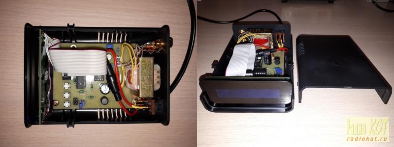

Авторский вариант индикатора помещён в защитный корпус BOX-G010 «Мастеркит» размерами 95x135x45 мм:

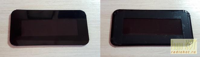

Для корпуса изготовлена новая прозрачная передняя панель из оргстекла толщиной 2 мм, обклеенная автомобильной солнцезащитной (тонировочной) плёнкой с пропускной способностью света 35% или меньше (плёнка с пропускной способностью 5% может оказаться для этих целей слишком тёмной). По периметру передней панели сзади неё приклеены полоски из чёрной изоленты шириной около 1 см в качестве шторок против боковых бликов от светодиодной подсветки индикатора:

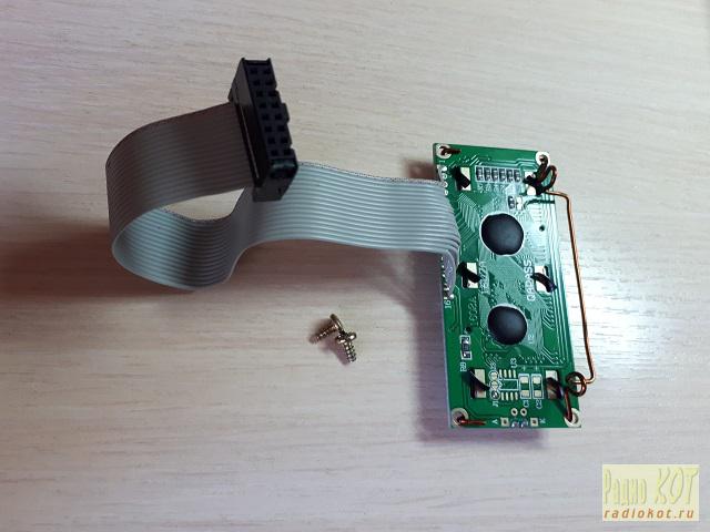

ЖКИ удерживается вертикально в нужном положении скобой из отрезка достаточно жёсткой медной проволоки диаметром 1..1,2 мм, подсунутой под шляпки двух передних саморезов, крепящих печатную плату устройства к нижней крышке корпуса:
Для питания использован готовый трансформатор ~9V/0,2A (от неисправных старых компьютерных колонок). Можно использовать внешний блок питания (подходящее зарядное устройство), установив для него сзади разъём. Ток, потребляемый устройством, зависит в основном от тока подсветки применённого ЖКИ.

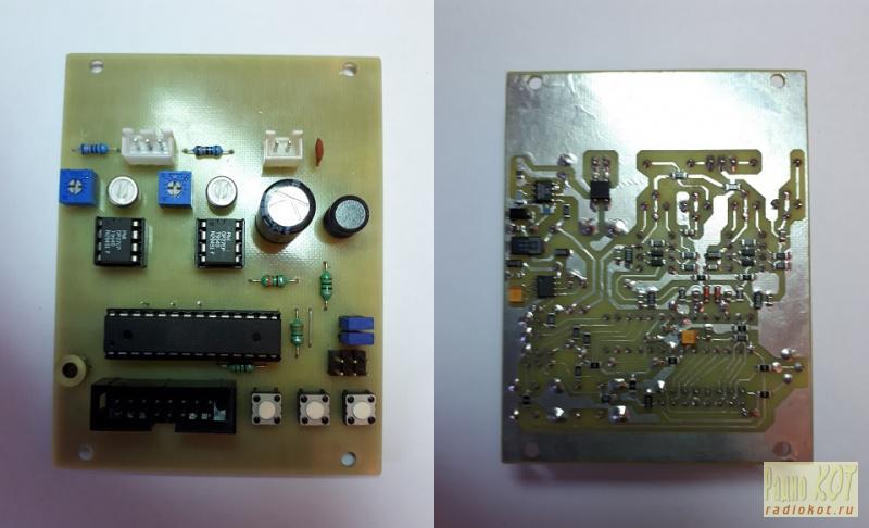

Рисунок печатной платы в формате программы Sprint Layout 5.0 и прошивка МК с исходным текстом программы на C++ прикреплены в виде zip-архивов в конце статьи.
Вид собранной печатной платы:
