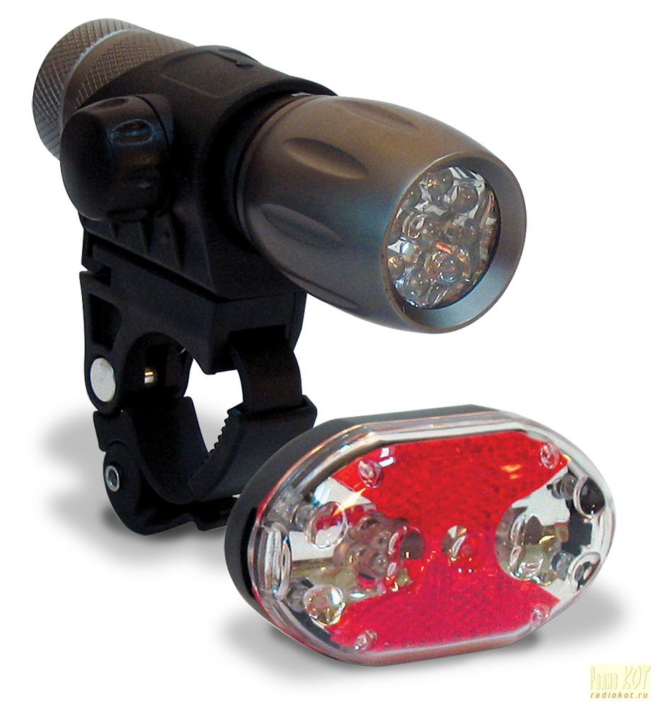

Здравствуйте, уважаемые котоводы!
Любите ли вы езду на велосипеде?
Я - да, но я также иногда вижу вдоль дорог сбитых животных, жертв дорожного движения. Чтобы не стать одной из них, мне очень хочется, чтобы меня было как можно луше видно на дороге. А когда я еду на машине, мне бы было гораздо спокойнее, если бы все велосипедисты, особенно в сумерках, ездили с фонарями, а то, бывает, выскочит такой из темноты, а ты пугайся. У меня есть задний фонарь, который достаточно заметно светит красным светом, и с которым я чувствую себя достаточно хорошо обозначенным на дороге.  Фонарь ровно такой, как на картинке внизу:
Фонарь-то есть, да вот незадача - случается, забуду включить перед тем, как ехать - ведь включать его под седлом не слишком-то удобно.  А иногда, приехав днём, когда светло, забуду выключить (фонарь, опять же, под седлом, и его не слишком-то заметно, когда отходишь от велосипеда), и он светит весь день, разряжая батарейки. В любом случае мне беспокойство - того и гляди, выключится на полпути, и стану я человеком-невидимкой на дороге.
Хотелось бы чтобы было так: берёшь велосипед с места - фонарь включился, приехал на место и поставил велосипед - фонарь сам выключился.
Итак, задача: доработать фонарь, встроив в него датчик движения.

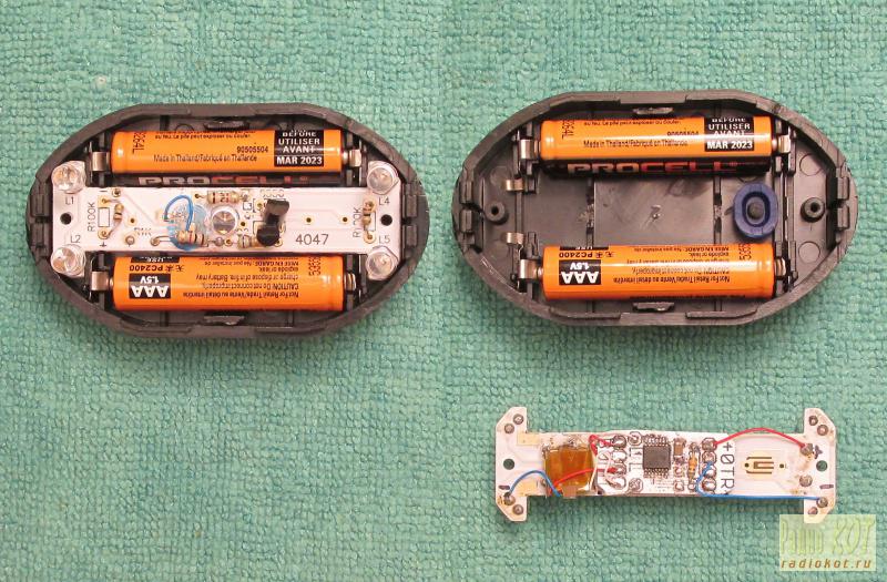

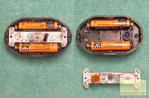

При переделке фонаря хотелось бы максимально использовать имеющиеся детали - держатель батареек, кнопку, влагозащиту, светодиоды и всё остальное. Всё-таки неглупые люди, наверное, фонарь проектировали, много чего предусмотрели, и светодиоды размещены именно там, где нужно, чтобы светить далеко.  Да и режимы свечения и моргания хотелось бы тоже оставить. Вдруг их тоже как-то специально выбирали (UPD: а вот это маловероятно).

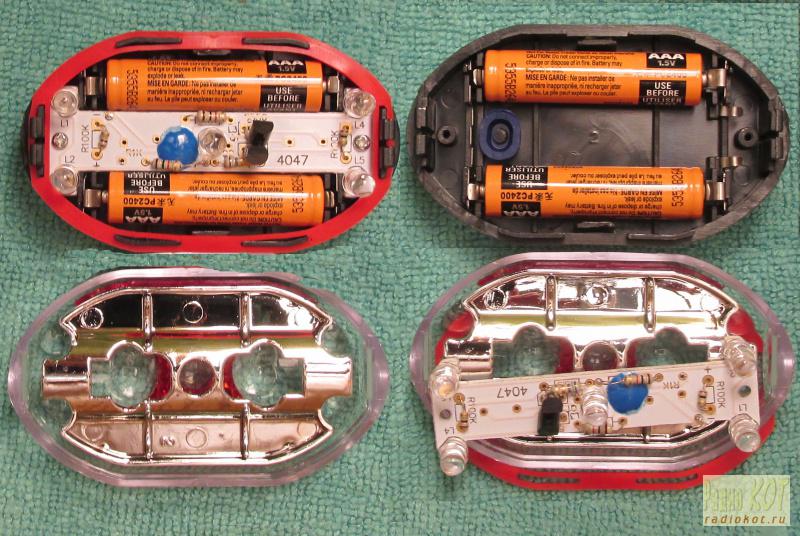

Оценим донора:
Да, места довольно мало - только центральная выемка под платой (помеченная цифрой "2") и выемка, симметричная кнопке.  Высота просвета под платой - 4.6 мм, и это не считая торчащих из платы вниз концов выводных элементов. Целевой параметр раз - минимизация места.
Я велосипед могу неделями в лапы не брать, а то, может, и месяцами. Позволять моей поделке разряжать батарейки не хочется. Целевой параметр два - минимизация энергопотребления. (UPD: за рекордами энергопотребления в рабочем режиме можно было и не гнаться - при замере оказалось, что в режиме “включено всё” сами светодиоды расходуют ~50mA).
Когда я вижу “низкое энергопотребление”, я думаю про семейство msp430 от Texas Instruments, на котором я уже сделал несколько проектов. Для подобной задачи наверняка подойдёт минимальный представитель - msp430g2001, который у меня есть в нескольких экземплярах как раз в мелком TSSOP. Довольно минималистичный контроллер, но всё что нужно есть - ввод-вывод, таймер, питание от 1.8V. Памяти, правда, не густо - 512 байтов flash, но чувствую, что если поднапрячься - втиснуться можно. Целевой параметр три - минимизация программы.
Итак, приступим. Первое - анализ предмета.
Изучение предмета

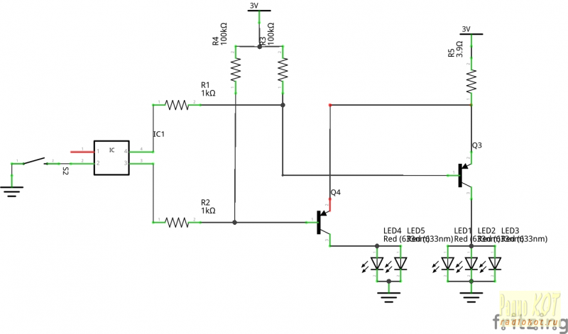

Как можно видеть на фото раскрытого фонаря, дорожки на плате довольно хорошо прослеживаются под маской, и их даже почти не приходится прозванивать. Очень быстро вырисовывается следующая схема:
Неведомый контроллер под синей кляксой реализует всю функциональность. Единственный вход - кнопка, замыкающаяся на ноль. Два выхода, управляющие через транзисторные ключи блоками светодиодов. Светодиоды подключены к коллекторам PNP транзисторов.
У фонаря есть четыре режима работы:
  1. Выключено
  2. Включено
  3. Моргание в противофазе (триггер)
  4. Вспышки

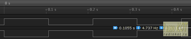

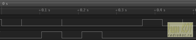

Первые три режима понятны, а вот четвертый требует пояснений. Во-первых, надо заметить, что шаблон моргания повторяется с периодом примерно 0.4с. Если разбить этот период на 8 “блоков” по 0.05с, то у каждого светодиода в каждом блоке может быть две смены состояния - в начале блока и через мгновение (скорее всего, один такт контроллера). Шаблон вспышек случаен, но определяется периодом работы контроллера (т.е. постоянен до вынимания батарей). Я взял за модель одну последовательность. Режимы с первого по третий, кстати, тоже укладываются в эту схему, но там на переключения внутри блока нету, и состояние светодиодов внути блока постоянно - 0 или 1.
Режим моргания:
Режим вспышек:

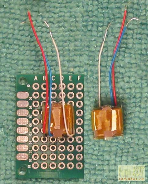

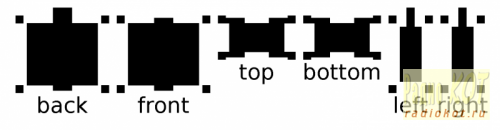

Датчик движения
Исходя из требования минимизации энергопотребления, датчик движения я спроектировал механическим.

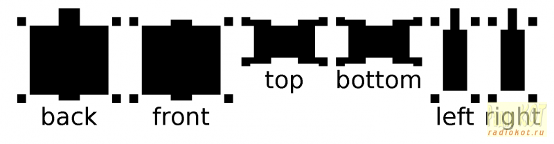

Датчик состоит из стакана, у которого есть дно и две стенки. Дно подключено к земле, стенки стакана - притянуты к питанию резисторами подтяжки контроллера. Стакан, размещённый поперёк оси велосипеда, при наклоне велосипеда также наклоняется влево-вправо. При наклоне стакана в нём катается шарик, который, подкатываясь к краю, замыкает пару дно-стенка. Через резисторы подтяжки течет ток, хотя и небольшой, поэтому при срабатывании датчика будем отключать подтяжку от сработавшей стороны датчика.  UPD: в процессе написания статьи пришла в голову более простая схема - одна контактная пара в стакане, которая замыкается шариком при прокатывании через неё.
Развертка стакана состоит из шести сторон, которые склеиваются вместе коптановой лентой, после чего лепестки сторон верх-низ-перед-зад припаиваются друг к другу.  Затем коптановой лентой приклеивается одна боковина, кладётся шарик, приклеивается вторая боковина, и всё обматывается ещё одном слоем.  Выдающиеся лепестки задней и боковых сторон служат выводами датчика.  Эту конструкцию удалось сделать довольно компактной - 4мм в толщину, и она отлично входит в полость, симметричную кнопке.

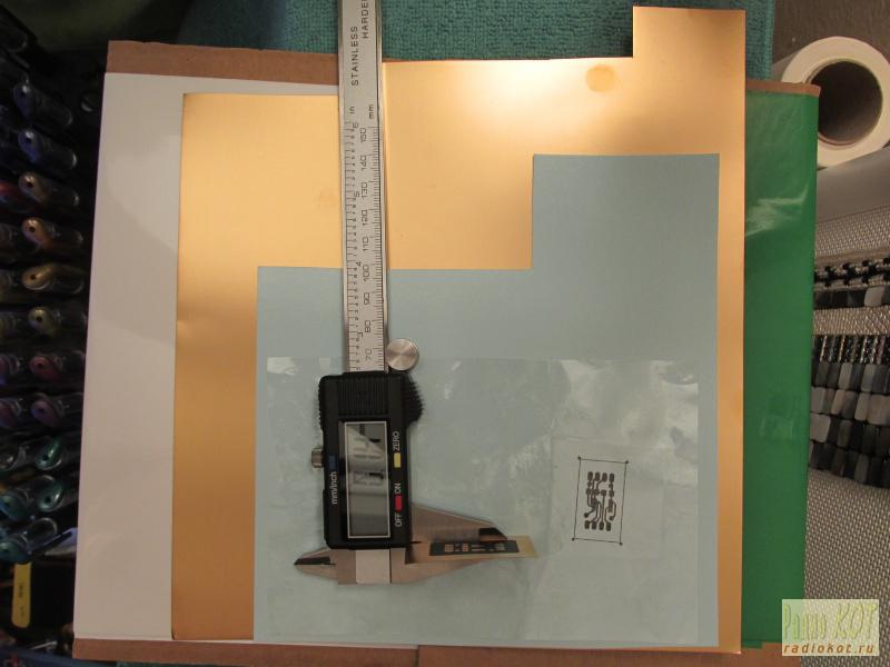

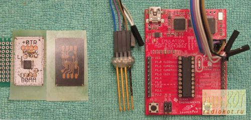

 Фото на фоне куска стандартной макетной платы. На левом снимке хорошо виден лепесток стороны back, к которому припаян синий провод.  Шарика на фотографии не попал - уже кпакован вовнутрь датчика.

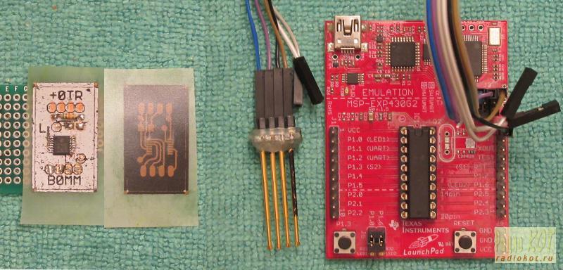

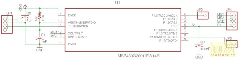

Контроллер

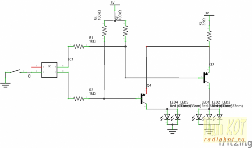

Управляющая схема тривиальна - вводы JP4 (motion sensor и кнопка), LED-выводы JP2 и JP5, блокировочный конденсатор C2, разъём программирования JP1 и схема сброса C1-R2.  Коденсатор C3 и внутренний резистор подтяжки входа P1.3 образуют RC-фильтр подавления дребезга кнопки S1.
Плату контроллера, как и датчик движения, удалось сделать тонкой и спрятать между батарейками в полости под оригинальной платой.  На фотографии приведена плата первой итерации.
Для программирования используются контактные площадки, на которые встаёт пружинный щуп, который гибким шлейфом подключён к программатору. Идея подсмотрена на hackaday.  Поскольку разводка контактов программирования в разных проектах может быть разной (да и щуп можно использовать не только для программирования), площадки подписаны, и “первый” контакт щупа тоже. Это обозначение прямо на плате - просто бесценно, если бы его не было, то куча нервов ушла бы на поиск правильной ориентации щупа при прошивке.  Попробуйте-ка не глядя вставить USB-разъём.
Конечный результат - вторая итерация платы.  После вытравливания и припаивания деталей плата обрезана под ширину платы-носителя и припаяна к ней проводами.  Здесь уже температурный режим ЛУТа правлильный, и белая маска легла гораздо лучше:
ЛУТ по-современному

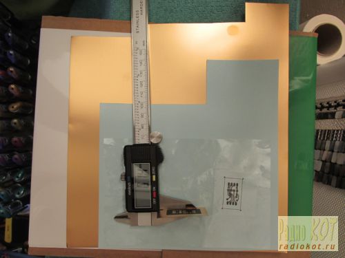

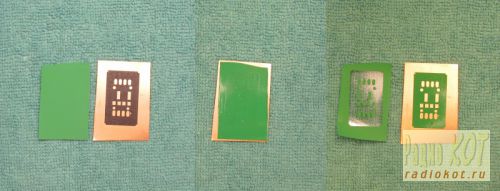

Подобная миниатюрность не удалась бы без современных технологий - всем известной жёлтой коптановой ленты и не столь распространенного однослойного текстолита от PulsarProFX. Основное предназначение последнего - гибкие шлейфы и тому подобные вещи, но меня привлекла его малая толщина и возможность в будущем делать двух- и, если понадобится, более многослойные платы без сложностей с совмещением. А судя по моей активности, двух листов формата Letter мне хватит минимум на пару лет.
Кроме текстолита я использовал ещё три продукта от PulsarProFX, специально сделанных для ЛУТа, или, по-английски, toner transfer. Первый из них - Toner Transfer Paper.  Это плотная альбомная бумага со слоем декстрина. При намачивании декстрин размокает и растворяется, а подложка сама собой отплывает от тонера, приклеившегося к плате. После глянцевых журналов и прочего шаманства это просто прелесть - после калибровки утюга перенос идеальный, а при снятии подложки в принципе нет возможности оторвать тонер от платы при снятии.

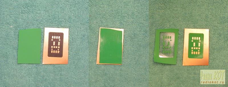

Два других продукта - Green и White TRF (Toner Reactive Film), плёнки с цветным слоем.  Их цель - перенести на плату тонер обычным термоспособом, а потом таким же способом термопереноса приклеить к тонеру напылённый слой, плёнкой кверху. Получается такой бутерброд: текстолит-фольга-тонер-цветнойслой-плёнка. После остывания тонера пленка-носитель отрывается, а слой так и остаётся приклеенным к тонеру. Green TRF - не реагирует с травильным раствором, его назначение - закрытие дефектов термопереноса и “дырявого” тонера. А White TRF - декторативный слой, который можно использовать как паяльную маску или для шелкографии белым цветом поверх тестолита (текстолит-тонер-белыйслой) или черным поверх белого фона (текстолит-тонер-белыйфон-тонер). Мне второй способ понравился больше.
Пример использования Green TRF.  Картридж в принтере у меня на исходе, и слой тонера выдаёт неравномерный.  Где обычный, где совсем тонкий, а на маленьких участках тонера может и вовсе не быть.  После приклеивания к тонеру зелёного слоя при отдираниии носителя он, за счёт некоторой своей жёсткости, эти места закрывает.  Которед, к сожалению, все картинки пережимает, поэтому придётся включить воображение.  Серия снимков "до" - "после приклеивания" - "после отрывания":
На фотографии в самом низу - плёнки WhiteTRF и GreenTRF, они поставляются намотанными в несколько слоёв на картонку половинного размера (A5?). Поверх них - лист однослойного текстолита. Третий слой - Toner Transfer Paper. Четвертый - прозрачная плёнка, на которой я калибровал утюг. Поверх всего - измерение толщины текстолита, 0.14 мм.
Так вышло, что плату я делал дважды, и первый раз получился так себе - перед приклеиванием WhiteTRF я не отмыл как следует остатки декстрина. Для простого тонера это не важно - тонер после травления смывается, сдирается, или остаётся как есть (для шелкографии тонером по текстолиту), а вот TRF-состав к декстрину прилипает из рук вон плохо, и в сплошном слое получились дырки.  А может, так получилось из-за неверного температурного режима переноса.
Для второй итерации я калибровал утюг. Не знаю, почему о подборе температуры там редко упоминают, это сэкономило бы мне много времени несколько лет назад, когда я только делал первые шаги в изготовлении плат. Вполне возможно, это просто какая-то тайная магия, о которой мало кто знает, так что я описал экстремально простую процедуру в предыдущей статье.
