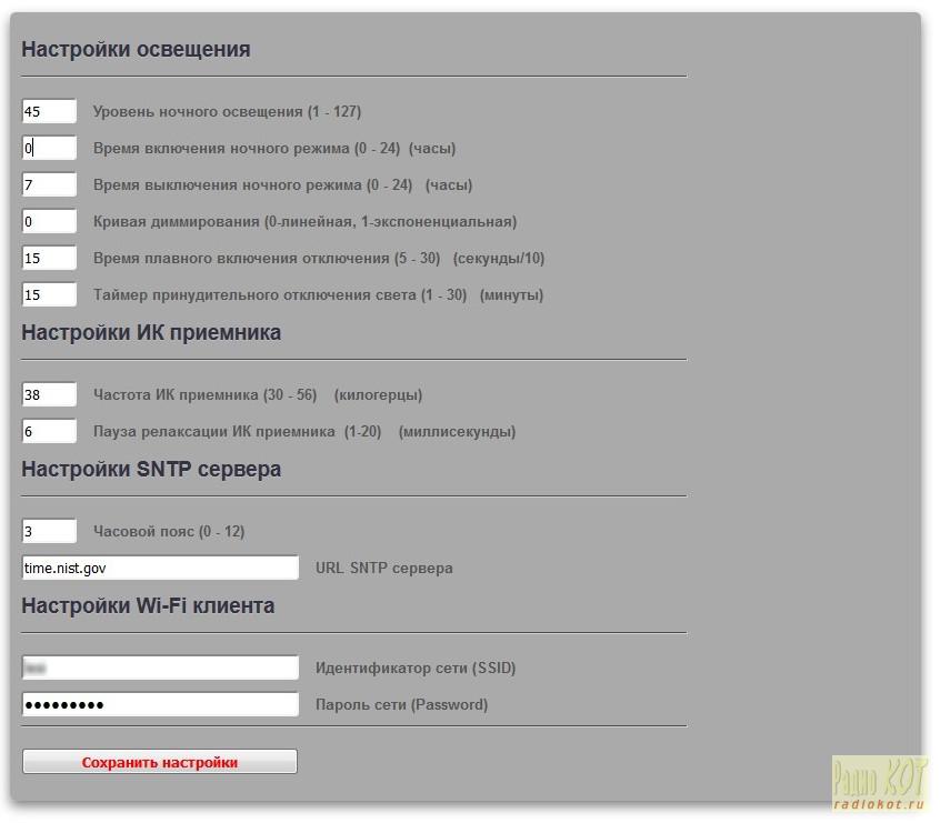

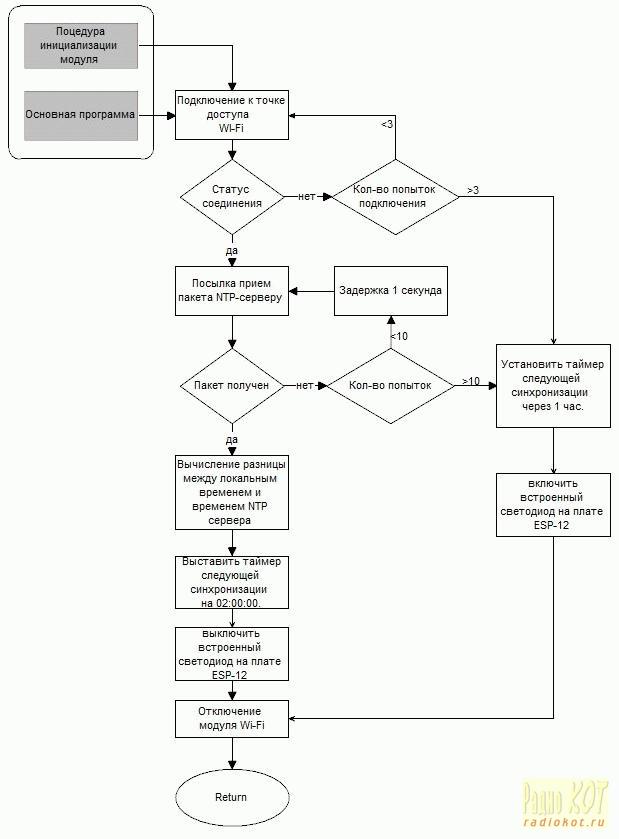

Сразу видны плюсы схемы: свет включается сразу, как только начинает открываться дверь и выключается, как только человек выйдет и дверь будет закрыта. Впрочем, для тех, кто забывает закрывать двери, предусмотрен таймер выключения света, время принудительного выключения задается в настройках. Включение-выключение света происходит плавно, скорость диммирования задается в настройках. Время включения-выключения и яркость ночного режима так же задается в настройках. По заданному алгоритму устройство синхронизирует внутренние часы через интернет. В настройках можно установить NTP сервер, часовой пояс и логин пароль для подключения к точке доступа. Настройка устройства производятся по Wi-Fi из браузера с компьютера или телефона. Вот так выглядит вэб интерфейс настроек:

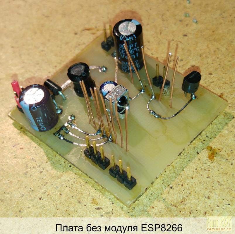

Первая часть схемы это DC-DC понижающий преобразователь на небезызвестной микросхеме mc34063. Собрано всё по схеме из даташита, останавливаться на схемотехнике нет смысла, в интернете всё расписано до мелочей. Готовые наборы деталей удобно выпаивать из старых Ethernet свитчеров и роутеров. Они в большинстве сделаны именно на этих микросхемах.
Так как у меня в туалете уже имеется блок питания на 12V, я остановился именно на таком варианте. Эта часть схемы может быть заменена на любой блок питания или стабилизатор с напряжением 3,3V и выходным током не менее 250-300ma. В обычном режиме модуль потребляет немного 15-20 ma, но в момент соединения с точкой доступа потребеление возрастает примерно до 200ma.
Вторая часть, собстно , сам модуль ESP8266 (в моем случае модель ESP-12E) с необходимой обвязкой и ИК датчиком. Ик датчик куплен в Китае, модель VS1838B. Работает хорошо, чувствительности хватает. Можно применять различные TSOP с любым частотным диапазоном. В конфигурации можно выставить частоту от 30-56кГц. При установке датчиков, отличных от VS1838B, проверяйте распиновку. Еще стоит обратить внимание на напряжение питания датчика. Не все смогут работать от 3,3V. Так же не ленимся устанавливать фильтр по питанию (R11, С4). Датчики очень чувствительны к помехам в линии питания.
К разъему «IK_DIOD» подключается Ик диод :) Абы -какой здесь не подойдет, так как от его параметров зависит чувствительность (а значит и максимальное расстояние от ИК диода до ИК приемника). Нужен диод с длиной волны 940нм, и прямым током не менее 50ма. При указанном на схеме резисторе R9 на диод подается ток 37ма. Угол луча должен быть как можно уже. У меня работает диод «L-34F3C». Так как порт модуля ESP8266 требуемый ток выдать не может, добавляем транзистор Q1. Подойдет любой NPN с током не менее 100ma. Резисторы R10, R12, R13 установлены для защиты портов модуля от замыкания. Остальные резисторы нужны для корректной работы модуля ESP8266, без них модуль не работает. Разъем «Serial» для заливки прошивки и для общения с модулем через терминал. Подключение через USB-TTL преобразователь с поддержкой логических уровней 3,3V!!! Вся процедура очень неплохо описана вот здесь: https://esp8266.ru/esp8266-podkluchenie-obnovlenie-proshivki/

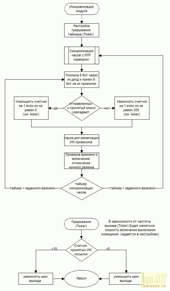

Теперь немного про программную часть. Прошивка написана в среде Ардуино. У меня установлена актуальная на тот момент версия «1.6.8». Как прикошачить ESP8266 к ардуино описано вот здесь: https://geektimes.ru/post/271754/
Никаких сторонних библиотек в проекте не используется. Открываем в Arduino IDE файл «ik_sensor.ino» и дальше всё в ваших руках. На этапе придумывания программы я набросал для себя блок-схему. Программа получилась сложней и разветвлённей, но общие принципы понятны.

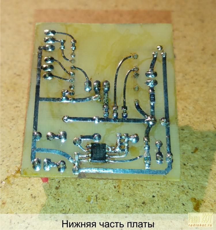

Схема и печатная плата нарисованы в EAGLE версия 7.6.0 (на официальном сайте доступна freeware версия). Скачать схемы и прошивку можно в конце статьи, а сейчас фотографии. Лучше ж один раз увидеть… :)

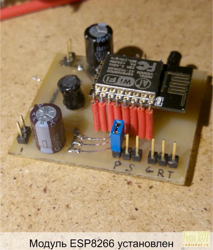

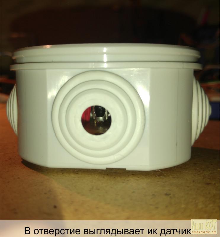

Сначала необходимо спаять первую часть схемы с (DC-DC понижающий преобразователь). Если выходное напряжение отличается от 3.3V, подбираем резисторы R4, R5. После этого можно смело припаивать остальные элементы конструкции. Программирование модуля ESP8266 производим на полностью собранном устройстве. Ик диод желательно поместить в непрозрачную трубку. Меньше будет сифонить боковым светом и меньше получится световое пятно. Возможно плату ИК приемника придется дополнительно обложить с боков толстым картоном. Инфракрасный свет очень коварен и просвечивает многие, с виду не прозрачные, пластики. После установки нужно поймать углы ИК диода и приемника так, чтобы отраженный луч попадал точно на приемник при закрытой двери. Возможно потребуется подобрать резистор R9. От него зависит яркость ИК диода и соответственно максимальное расстояние от датчика до двери. При указанном номинале у меня это расстояние составляет 1,4 метра. При меньшем расстоянии номинал резистора необходимо увеличить.
Заливка прошивки производится при установленной перемычке между контактами 2 и 3 на разъеме «Mode». Перемычку нужно устанавливать при отключенном питании. При включении питания стартует bootloader и модуль ждет прошивку. После успешной прошивки питание отключается и перемычка убирается. Для входа в режим настройки необходимо замкнуть перемычкой или кнопкой контакты 1, 2 разъема «Mode». Лучше, если питание модуля в этот момент будет отключено. Можно замкнуть и при включенном модуле, но он не всегда корректно работает и может зависнуть. В случае успешного старта появляется точка доступа с именем «IK_Sensor». Настройку можно производить с любого компьютера или телефона с Wi-Fi на борту. Точка доступа открытая, пароль оставляем пустым. После подключения набираем в браузере адрес: 192.168.10.1/config.htm
