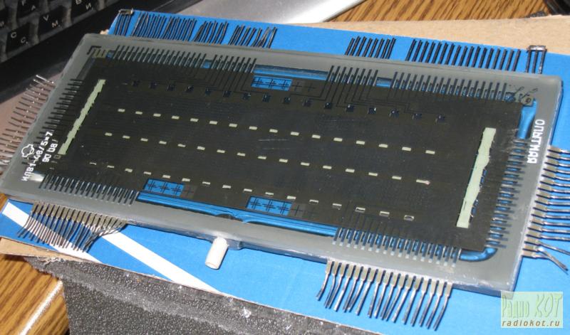

М-да... Вроде как годы мои еще не располагают к особой ностальгии, однако ж тянет иногда на всякие винтажно-раритетные комплектующие... Особенно если есть красивый повод. В данном случае повод назывался ИЛВ1-48/5х7:
Здоровая такая стекляха, миллиметров 200 шириной с тучей выводов и жутко «опытная», как следует из нанесенной неизменной белой краской маркировки. Кстати, ей всего 23 года не так давно исполнилось, самый сок)) Новая, не паяная)) Сие изделие было по случаю приобретено у одного из наших форумчан, как водится, некоторое время просто пылилось в закромах, ну а потом все же удалось себя пнуть и завести этот индикатор.

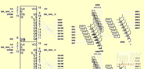

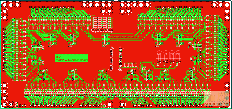

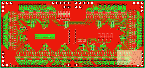

Индикатор представляет собой 48 точечных знакомест 5х7, сгруппированных в 3 строки А, Б и В по 16 знакомест от 0 до 15. Для управления имеется 16 сеток, каждая из которых покрывает одно из знакомест всех трех строк одновременно. Управление, естественно, мультиплексное, сканирование по сеткам. Все это нам дает ни много, ни мало (5*7)*3 + 16 = 121 линию управления. Ну и накал. Понятно, что на логике делать это все не очень хочется, так что будем использовать микроконтроллер. При таком количестве линий управления самым разумным представляется использование сдвиговых регистров. В результате появилась вот такая плата, габариты которой определил единственно сам индикатор:

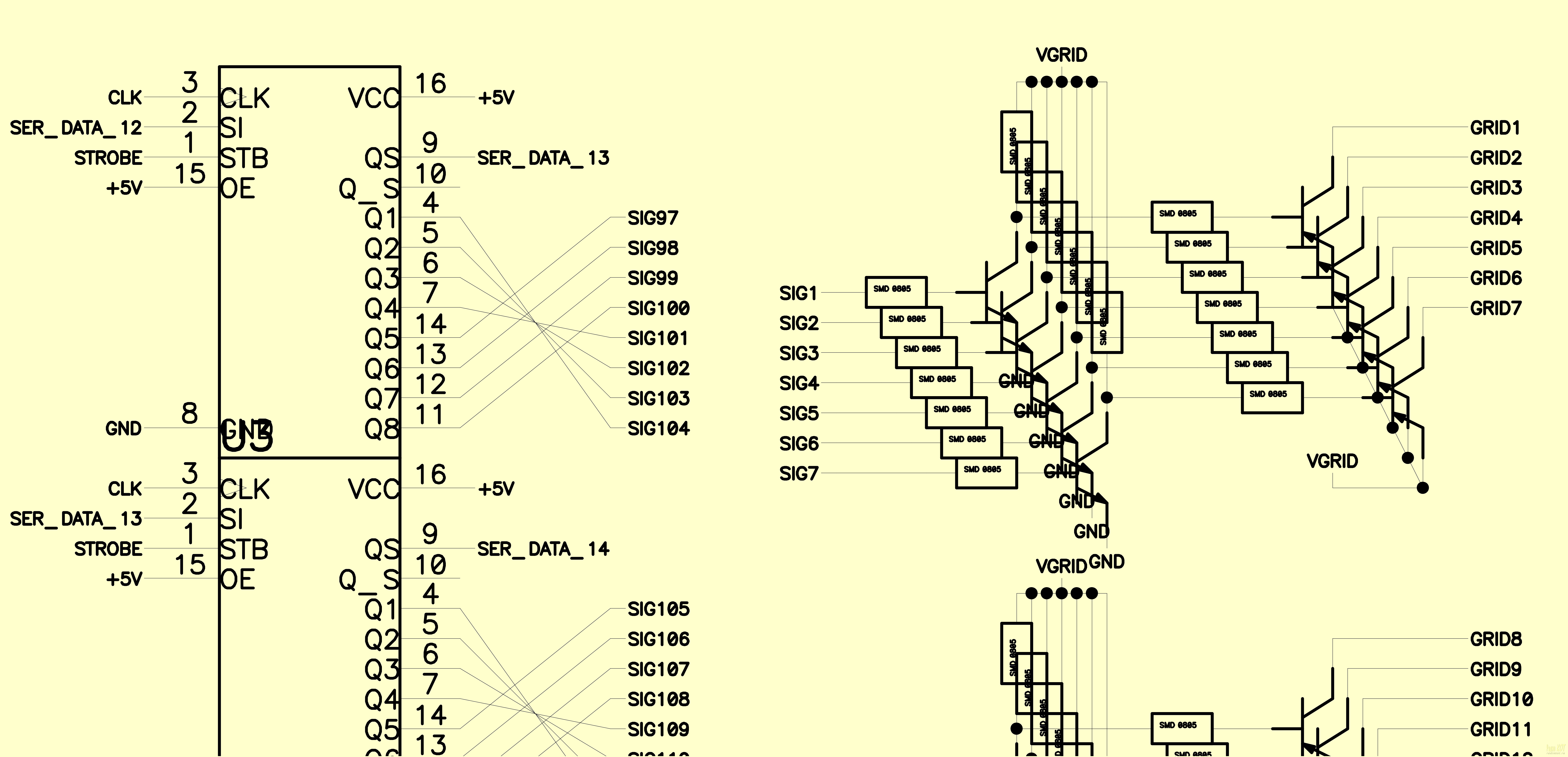

Схему целиком в тексте приводить не буду, все материалы в полном объеме имеются в конце статьи. Небольшой кусочек управления некими линиями выглядит так:
Схема выбрана не самая энергетически выгодная, но допустимая. Почему на дискретных элементах, а не на массивах транзисторов? Потому что их есть у меня, да и как ни странно на круг выходит дешевле. Резисторы в базах что-то около 1к, Подтяжки коллекторов к питающему напряжению побольше, 50-70кОм, а то греться начнут... Да, на этой схеме не показано, но непосредственно выводы индикатора придавлены к земле через резисторы что-то около 1МОм для подавления всяких нехороших паразитных явлений.

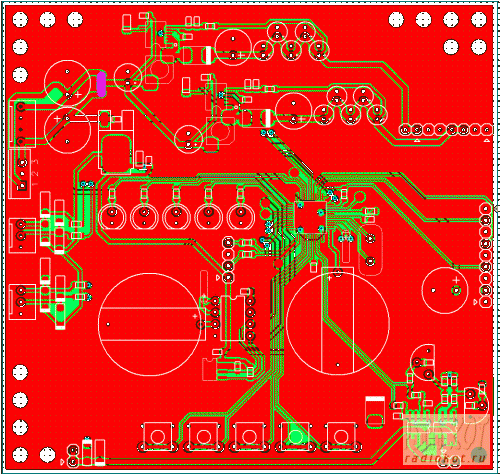

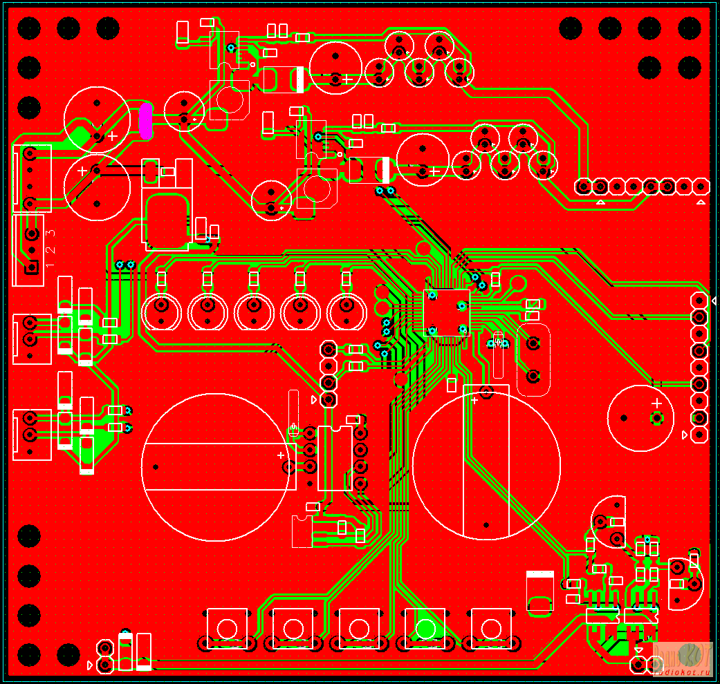

Теперь надо все запитать и всем этим управлять. По вот такой схеме:

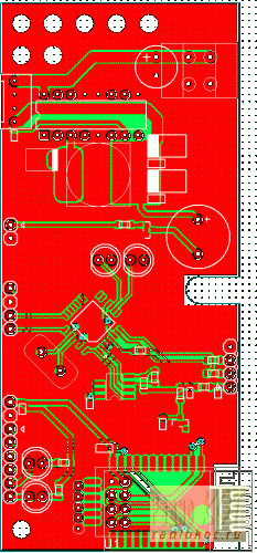

была сделана вот такая плата:
Хорошо, хватило ума делать ее в габаритах платы экрана и с совпадающими крепежными отверстиями) Питание предполагалось раздельные 5В и 12В, имеются два повышающих преобразователя для анодного и сеточного напряжений на MAX618. Сначала предполагалось сделать анодное немножко больше сеточного, потом не стал заморачиваться и использую один преобразователь. Выжать из него удалось что-то около 28В, вполне достаточно для сеток и анодов. Микроконтроллер в конечном варианте STM32F100C8, сначала стоял STM32F100C4, но не хватило флеша... Разведена DS1307, но не используется, потому как к моменту написания прошивки я уже освоил внутренний RTC микроконтроллера, кварц и батарейку для которого тоже заранее предусмотрел. Выведены несколько светодиодов, кнопки, 2 UARTа. Для управления накалом собран на дискрете H-мост, частота переключения 10кГц — подсмотрено в буржуйских тематических патентах, работает. Управление идет с микроконтроллера, так что частоту можно задавать любую. Сначала думал «приподнять» «среднюю точку» накала от земли, но опять же практика показала, что это не требуется в данном случае.

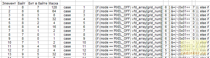

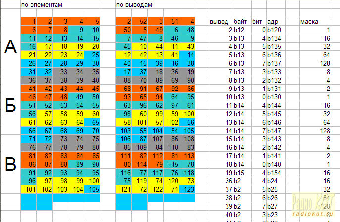

Чем здесь занимается микроконтроллер — очевидно: сканирование экрана и вывод на него изображения. Я с самого начала рассматривал этот экран как графический, т.е. с точки зрения микроконтроллера работа с ним не отличается от работы с какой-нибудь Nokia 3310. Это позволяет с минимальными доработками использовать библиотеки отрисовки графических примитивов, шрифты и т.п. По сути, нужно только переписать функцию LcdPixel(x,y,state). C учетом неизвестной распиновки и разводки платы индикатора исходя из соображений удобства именно разводки, определение правильной адресации заняло некоторое время и потребовало создания всяких вспомогательных инструментов в Экселе. Сначала разобрались с распиновкой самого экрана:
Рядом уже сформированные столбцы соответствия выводов экрана битам в байтах сдвиговых регистров, потом на основании этих данных полуавтоматически генерилась функция для адресации всех пикселей:

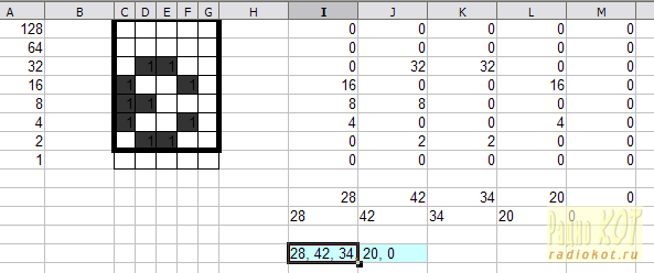

Собственно, написано несколько трансректально и совершенно неоптимально, но работает, скорости хватает, оптимизацией я заниматься поленился, простите меня... Для понимания что как зажигать и удобства редактирования шрифтов еще одно поделие:
Эти файлики тоже доступны для скачивания, но если честно теперь уже я сам в них с трудом что-то понимаю...)

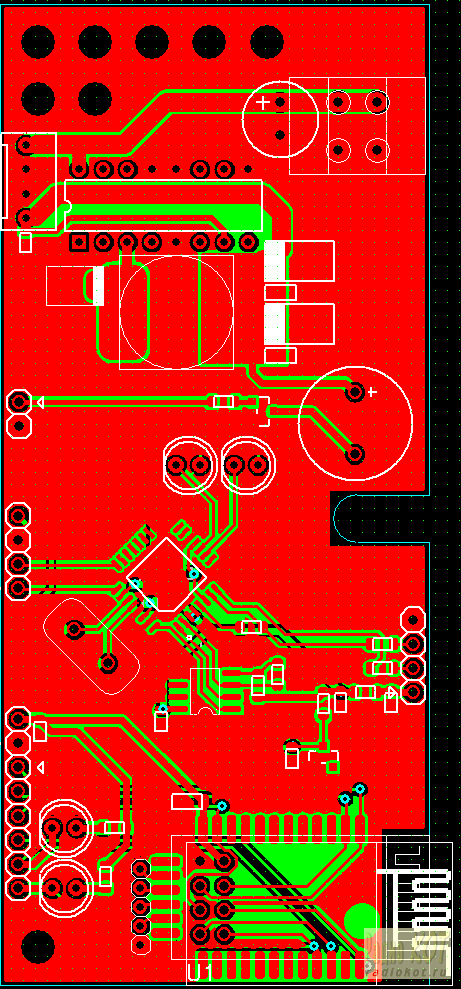

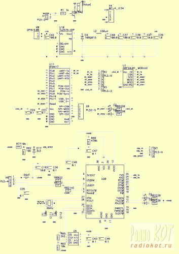

Спустя это самое время, вроде как возник в голове некий конструктив, поэтому родилась дополнительная плата:

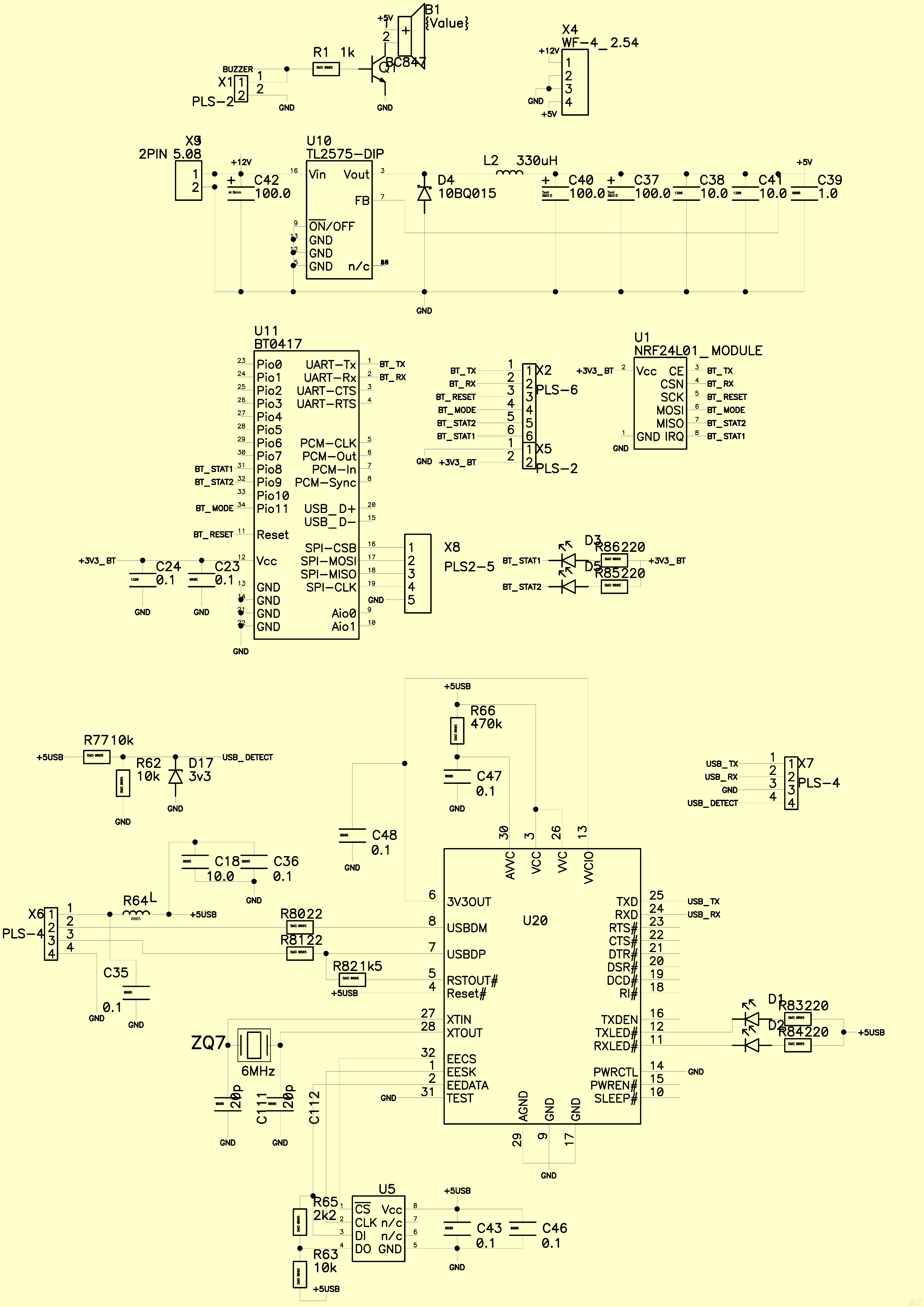

Схема такая:
Дополнительно появился преобразователь из 12В в 5В на TL2575-5.0, мост USB-UART, BlueTooth или NRF24L01 радиомодуль. Ну и пищалка, куда ж без нее)

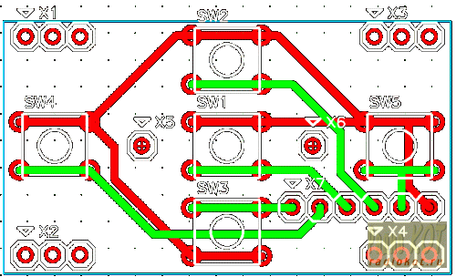

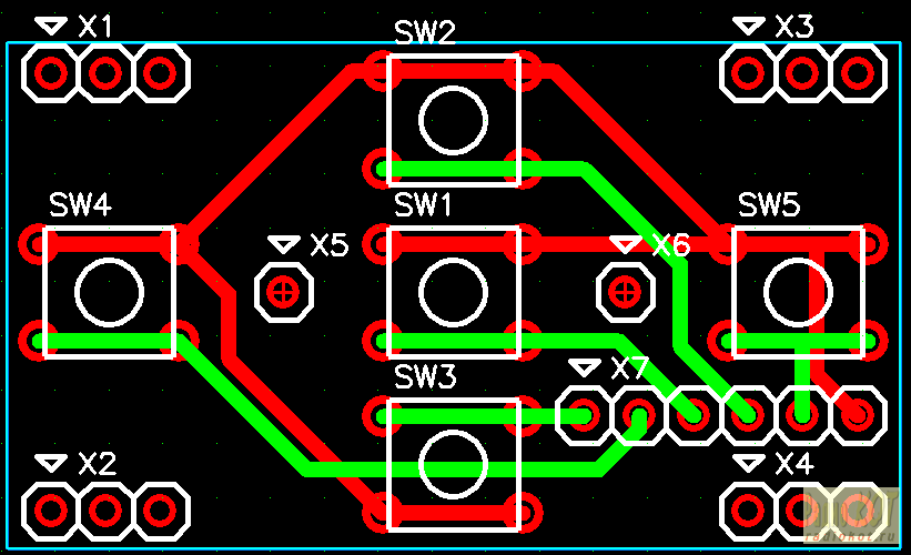

Кроме того, кнопки:

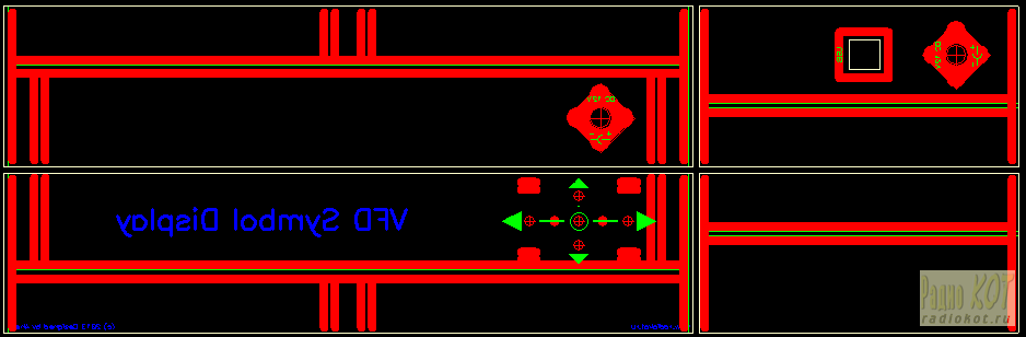

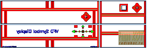

И корпус:

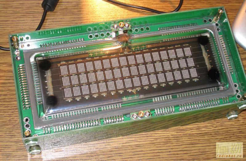

В результате все это собралось вот в такого зверя:
Проводов, конечно, немало, ну дык — еще раз — многое делалось уже после того, как... Платы соединены между собой этажеркой на латунных стойках от компьютерных корпусов, корпус пропаян по углам и прихвачен пайкой к плате экрана, передняя панель вырезана из черного пластика на лазере. Сверху кнопки, слева гнездо питания и USB, снизу еще одно гнездо питания... Надо будет светофильтр добавить, пока не попалось цветного оргстекла. В таком виде оно еще с полгодика пролежало...
