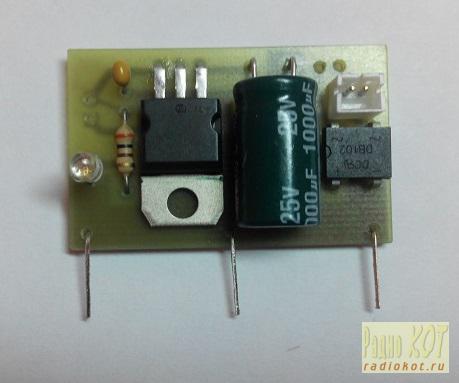

Блок питания, формирующий на выходе постоянное напряжение +5V, особенностей не имеет. В нём можно использовать любой подходящий трансформатор с напряжением на вторичной обмотке 8..9V и обеспечивающий выходной ток 0,3А. Для отключения звонка используется выключатель, совмещённый с переменным резистором регулятора громкости. Как правило, такой выключатель является низковольтным, поэтому он включён в цепь вторичной обмотки трансформатора. Если использовать отдельный выключатель (тумблер) на соответствующее напряжение, его лучше включить в цепь первичной обмотки силового трансформатора для полного обесточивания устройства. Использование предохранителя в цепи первичной обмотки трансформатора обязательно в любом случае (можно использовать, например, держатель предохранителя типа FD-2837-B).

Звонок собран на 4-х печатных платах, рисунки которых в формате программы «Sprint Layout 5» приведены в одном прикреплённом файле. Это – собственно плата звонка, плата блока питания (выпрямителя и стабилизатора) и плата узла гальванической развязки кнопки, выполненные из одностороннего стеклотекстолита толщиной 1 мм и припаянные отрезками жёсткого провода к общей плате из стеклотекстолита толщиной 1,5 мм, на которой закрепляется также силовой трансформатор:
Вид печатной платы звонка
Вид печатной платы блока питания
