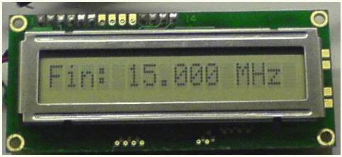

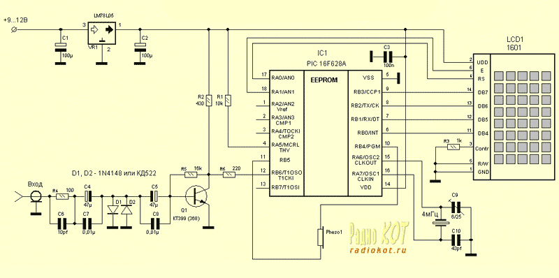

Прислал - Андрей. Предлагаю простейшую схему частотомера на PIC 16F628A. Диапазон измерений 1Гц...60мГц возможно и больше, не проверял. Точность измерения и стабильность частоты достаточно высокие. Входная часть взята из другой схемы. ![]() Прошивка не моя, но переделана мной с 16F873 на 16F628A. Всё проверено в железе. Все настройки конфигурации битов уже находятся в прошивке. Если после запуска частотомера не будут корректироваться показания частотомера с помощью подстройки КПЕ, необходимо поменять тип кварцевого резонатора. ![]()
