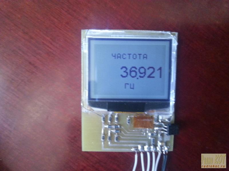

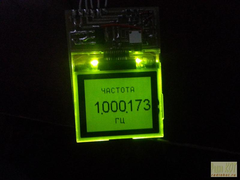

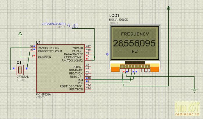

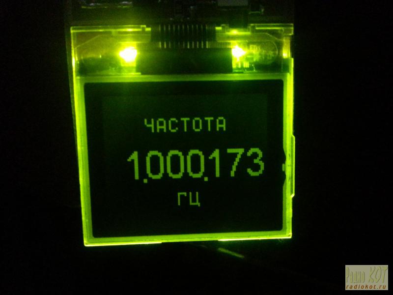

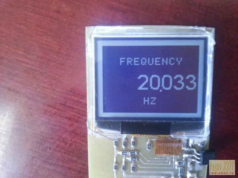

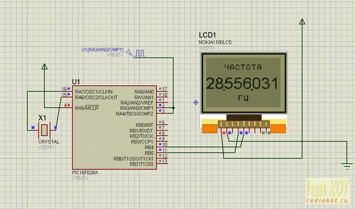

       При разработке данной схемы ставил главной задачой максимально упростить конструкцию. Также подойдут дисплей от нокия 1202, 1100, 1110i, 1208 и другие. У этих дисплеев одинаковые команды только отличаются тем что некоторые инверсные и при включений у некоторых зеркальное изображение. В интернете полно информаций на эти дисплей, как подключать, инициализация и т.д. так что не буду повторяться. Так вот чтобы можно было применять все эти дисплей в моей прошивке есть хитрость, при программирований нужно в EEPROM памяти микроконтроллера нужно указать-первые два байта это калибровочная константа для TIMER1 для частоты кварца. Для 4мгц оставляем константу которая уже установлена (18ВА), третий байт отвечает за то-если нули то изображение на экране будет позитивным, если больше нуля то изображение будет негативным. четвертый байт отвечает на каком языке будет надпись- если нули надпись на русском, если не нули то на английском. Пятый байт отвечает за то что изображение будет зеркальным или прямым. Если вам не требуется особой точности измерения можете применить внутренний генератор микроконтроллера.
Собирал на коленке, печатной платы нет.
