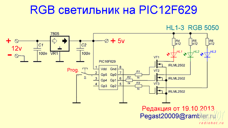

Светодиодные RGB - светильники используются для создания декоративной подсветки. Источниками света в них служат 3 светодиода красного, зеленого и синего цвета. Смешение цветов создает неповторимую световую картину с тысячами оттенков. Светодиоды являются энергосберегающими источниками света, и их использование позволяет существенно экономить электроэнергию по сравнению с лампами накаливания.

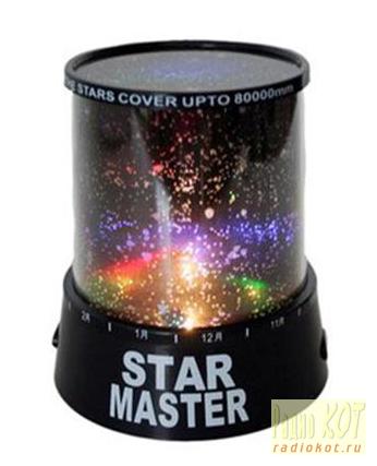

Поводом для написания этой статьи послужила покупка вот такого шедевра с 3-мя двух цветными моргающими и одним желтым светодиодом.
После поиска и макетирования различных вариантов, был выбран этот, как обладающий максимальной функциональностью по выбору режимов подсветки.
Этот светильник собран на базе микроконтроллера PIC12F629 фирмы Microchip. Кнопкой SB1 вибирают режим индикации, так же ей можно выключить устройство.
Типы режимов:
1. Горят все три светодиода(RGB);
2. Горят 2 светодиода (RG);
3. Горят 2 светодиода (GB);
4. Горят 2 светодиода (RB);
5. Плавное изменение цвета c затуханием (RGB);
6. Поочередное плавное зажигание и гашение светодиодов по отдельности (RGB);
7. Плавное зажигание и гашение светодиода (R);
8. Плавное зажигание и гашение светодиода (G);
9. Плавное зажигание и гашение светодиода (B);
10. Плавное изменение цвета без затухания (RGB);
11. Выключение светильника.
P.S. При прошивке контроллера не забываем считать калибровочную константу из последней ячейки памяти из чистого контроллера и дописать ее в загруженный исходник ! Иначе рискуем потерять его !
