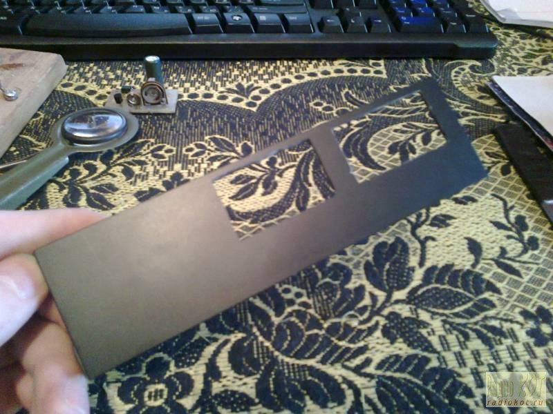

Наверное всем знакомы стрелочные индикаторы из магнитофонов, например такие . Да, бобинный магнитофон, записи Высоцкого... Ну да ладно, мы не об этом, а о том, как прикошачить эти самые индикаторы к чуду современной техники - компьютеру, в качестве индикатора обращений к жесткому диску. То есть будем заменять невзрачный моргающий диодик на передней панели, да-да, тот самый.
Стоит сказать, что подобные схемы встречаются в интернете, но чтобы сразу два индикатора - такого я не встречал.
Вот собственно и схема:
Как видите, ничего сверхъестественного. Весь смысл в том, что один индикатор показывает мгновенную загрузку HDD, то есть в данную секунду, а другой среднее значение за некоторое время, это время определяет электролитический конденсатор. Диод не даёт конденсатору разряжаться на "быстрый" индикатор. Оптрон pc817, можно выдрать из старого блока питания, к нему подсоединяются провода, идущие от материнской платы к старому диоду, который безжалостно отпаиваем. Транзистор тоже первый попавший под руку - с945. Питается схема от шины +12В. Номиналы резисторов приведены ориентировочно, т.к. скорее всего придется подбирать их под свои индикаторы, транзистор и оптрон.
Настройка. Резистором R4 выставляем максимальное отклонение стрелок. При помощи R3 компенсируем падение напряжения на диоде, т.е. "выравниваем" показания PA1 и PA2.
Я решил оформить всё это дело в одной из заглушек на передней панели. Закреплять будем клеем Момент Кристалл, который прозрачный.
Также на схеме не указаны три белых светодиода подсветки, но это уже индивидуально, возможно у вас органичней будут смотреться маленькие лампочки накаливания (сначала так и задумывалось).
Осталось только всё подсоединить (естественно при выключенном компьютере), включить комп и отрегулировать показания резисторами R3 и R4.
