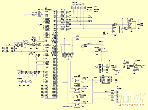

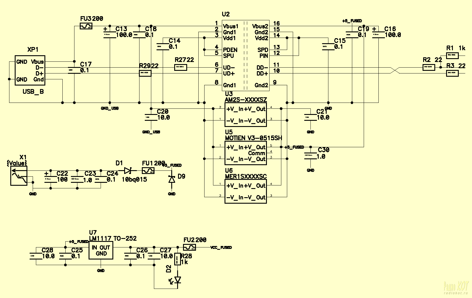

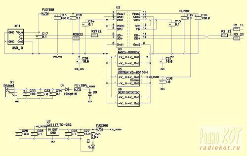

Схема большая, целиком в виде картинки ее выложить не получается, так что в конце статьи доступен для скачивания проект в P-CAD 2006, а пока рассмотрим ее по кусочкам. Начинается все с гальванической развязки на ADUM4160 (U2 по схеме) и системы питания:
U3, U5, U6 – DC-DC преобразователи для развязки питания, не знал, какой именно попадется под руку, так что развел на плате несколько распространенных среди меня вариантов.
Далее все это подключается к хабу на TUSB5052, о котором я когда-то уже рассказывал:
К USB-портам 1-3 подключены, соответственно, ST-Link/v2, PICkit 3 и AVR-Doper, порты 4 и 5 выведены наружу. Также наружу на разъем BH-10 выведены два порта RS-232. Правый нижний угол схемы занимает система коммутации питания, которая позволяет подавать на программируемый микроконтроллер напряжение 3,3В, 5В или вообще отключить его (на разъем ST-Link/v2 может быть подано только 3,3В). Этим заведует микроконтроллер Attiny13 (U8), по кнопке переключающий управляющие сигналы для оптореле, коммутирующих питание, и осуществляющий индикацию на семисегментном индикаторе HL1 (отображаются символы «-», «3» и «5»).

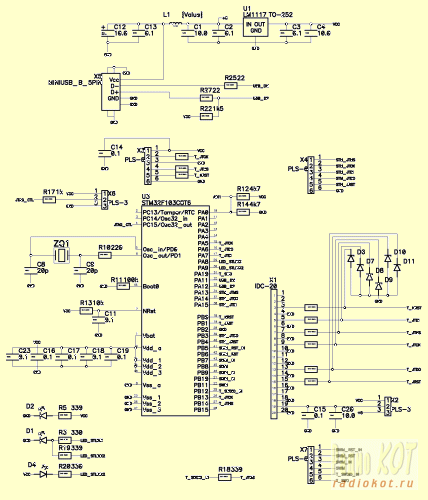

Исходно клон ST-Link/v2 я собирал вот по такой схеме на микроконтроллере STM32F103C8:

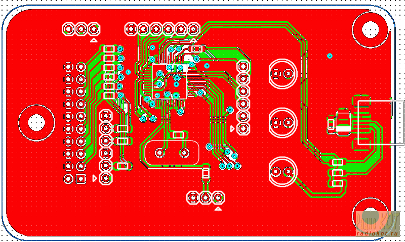

на вот такой плате (все можно скачать в конце статьи, фотографий устройства, как и его самого, не сохранилось):

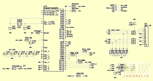

В принципе, ST-Microelectronics из схемы этого устройства тайны не делает и ее можно найти на сайте компании или посмотреть в документации к разнообразным Discovery-платам для STM32. Здесь на разъемы выведено довольно много разных интерфейсов, большинством которых я не пользуюсь, поэтому в рассматриваемом программаторе схема упростилась вот до такого вида:
Наружу я вывел SWD и SWIM, в моей практике этого достаточно. На плате сохранен разъем с сигналами JTAG, но, честно скажу, на этом программаторе пользоваться им не доводилось.

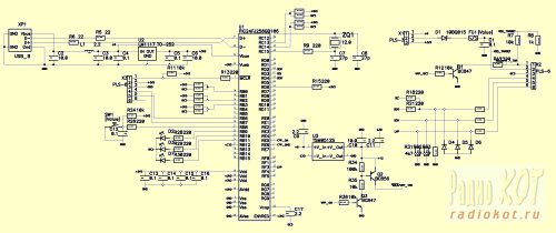

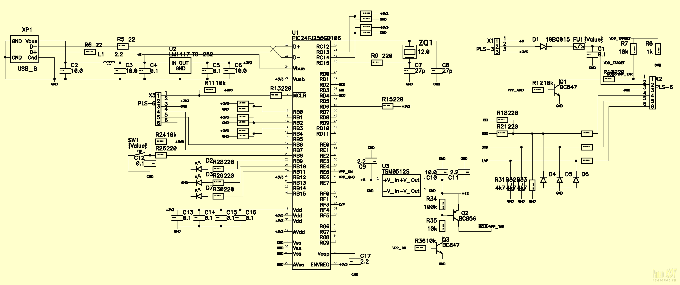

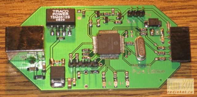

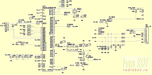

Похожая история и с PICkit 3 на микроконтроллере PIC24FJ256GB106. Исходная схема:
Она уже сильно упрощена по отношению к оригинальной (которая тоже не тайна, на сайте Микрочипа есть документация на этот программатор). Например, для генерации повышенного напряжения (12В) используется DC-DC преобразователь, исключены цепи управления напряжением питания целевого микроконтроллера и измерения этого напряжения и т.д. В моих реалиях это решение оправдано, т.к. в хозяйстве есть и честные полнофункциональные программаторы, а область применения этого клона несколько иная. В собранном виде оно выглядит так:
В нашем устройстве схема еще немного уменьшилась, исчезли кнопка и лишние светодиоды:

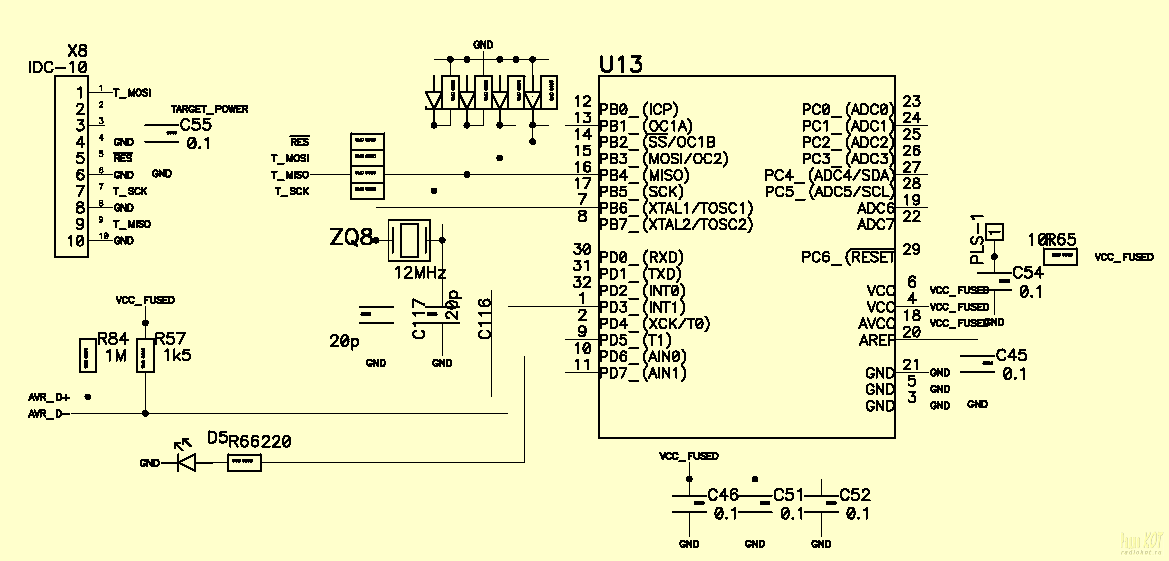

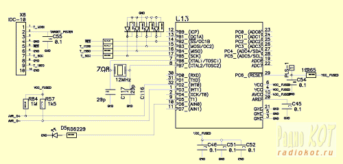

А вот с AVR-Doper все банальнее. Аппаратно он основан на схеме AVR910 от Protoss’а (подробно можно посмотреть в этой статье), тут все предельно просто:
Некоторое время размышлял, не развести ли на плату AVRISP-MKII, но все же решил этого не делать. TPI и PDI нужны крайне редко, программатор под них есть. В остальном – для меня решающих преимуществ у AVRISP-MKII перед AVR-Doper не обнаруживается… Да и привык я уже к нему, если честно).
Да, один момент: чтобы заставить железо AVR910 работать как AVR-Doper (а это гораздо быстрее), нужна альтернативная прошивка – см. внизу.

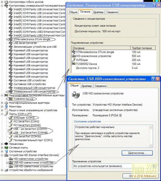

Ну что ж… Схемы представлены, плата разведена и изготовлена, начинаем собирать в порядке логической очередности. Сначала – развязку и хаб. Подключаем к компу, ставим все необходимые драйвера и смотрим в диспетчер устройств:
Определились дополнительный хаб, TUSB5052 и его два последовательных порта. Все честно.

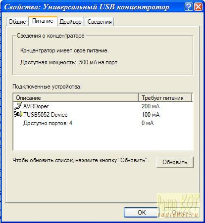

Теперь собираем AVR-Doper (как самый простой), прошиваем микроконтроллер (я делал это снаружи, на плате отдельный разъем для прошивки не предусмотрен, хотя все необходимые сигналы доступны через контактные площадки). Подключаем, смотрим:
Оп-па… А это как? Начинаем разбираться. Свойства USB-концентратора:
Ага… Значит, нам питания не хватает… А с чего бы, собственно? И откуда вообще взялись 200мА декларированного потребления для AVR-Doper? Смотрим исходники этого программатора, там в файле «usbconfig.h» есть запись:
Все здорово, вот только один нюанс: нифига оно не «will be divided», как оказывается). Как вариант – пересобрать прошивку, и, наверное, так и надо сделать, но в любом случае bus-powered хаб нас в данном случае не очень устраивает и надо что-то с этим решать.
В TUSB5052, в отличие от TUSB2046 или TUSB2077, отсутствует вход аппаратного конфигурирования режима питания (см. здесь). За режим self-powered/bus-powered отвечает битик в одном из внутренних регистров микросхемы. Поменять его можно только программно. Напомню логику работы (см. здесь, здесь и здесь): при старте проверяем наличие подключенной ЕЕПРОМ и адекватность данных в ней. Есть в ЕЕПРОМ данные первичной конфигурации? Ок, стартуем с ними, смотрим наличие прошивки. Есть? Сливаем ее в РАМ и запускаемся. Нет ничего? Сливаем все с хоста через драйвера. Подручных средств для влезания в прошивку не обнаружилось, поэтому видим перед собой задачу записи правильной конфигурационной информации во внешнюю ЕЕПРОМ, подключенную к TUSB5052. Для генерации образа ЕЕПРОМ Texas Instruments дает нам «TUSB5052 USB I2C Header Generator Utility for VCP Applications (sllc296)», для последующей записи его в микросхему памяти – «TI USB EEPROM Burner Utility for the TUSB5052 (sllc270)».

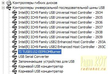

Удаляем «TUSB5052 Device» в диспетчере, ставим «TI USB EEPROM Burner Utility», переподключаем программатор. Теперь у нас определилось несколько иное устройство, т.к. драйвера изменились:

Переподключаем устройство, теперь, при наличии «правильной» ЕЕПРОМ, дефолтные драйвера из состава «TI USB EEPROM Burner Utility» уже не годятся, установятся драйвера нормального «TUSB5052 Device» и его портов, как раньше. Теперь в свойствах хаба имеем:
Ну вот, другое дело, за что и боролись. Да, кстати, если удалить ЕЕПРОМ, стереть ее содержимое или просто коротнуть на землю вывод SCL или SDA при включении – опять определится «TI TUSB5152 EEPROMBurner» и можно будет повторить процедуру для другого файла конфигурации, например.

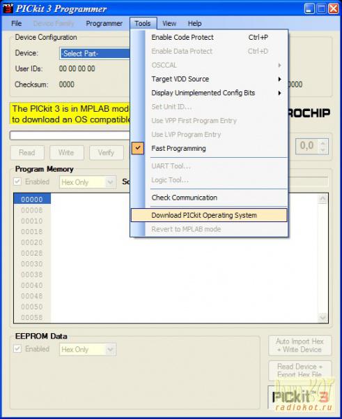

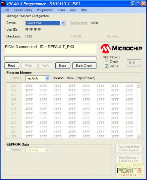

С PICkit 3 похожая ситуация. Собираем, прошиваем «pickit3.hex». Устанавливаем Микрочиповскую «PICkit3 Programmer Application v3.10» - я с этим программатором работаю именно из-под нее:
Дивимся на желтую надпись и послушно выполняем предписанное:
Файл ОС выбираем из директории установки утилиты:
Опять же, ждем завершения процесса, получаем рабочий программатор:
В итоге, после всех телодвижений, в диспетчере устройств получаем такую картину:
В принципе - все, можно пользоваться.
