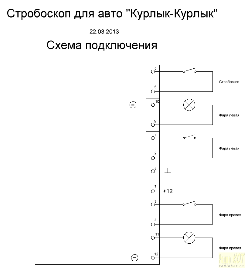

Схема выдаёт по 3 вспышки на каждую лампочку. Кол-во вспышек можно изменить от 1 до 9 путём соединения вывода 15 микросхемы DD2 с одним из выводов (см. схему). Подстроечными резисторами R2 и R3 можно менять интенсивность вспышек и их длительность. Выключатель S1 и S2 служат для включения обоих ламп не зависимо от генератора импульсов. Если их замкнуть, то лампы будут просто гореть. Выключатель S3 включает генератор импульсов и тогда лампы начинают перемигевать (при выключенных S1 и S2 разумеется).
Вместо ламп накаливания можно поставить светодиоды или реле. Максимальный ток для ламп накаливания или диодов ограничен током транзисторов T3 и T4. В случае сильного нагрева на транзисторы можно установить радиаторы, для этого специально предусмотрено место на плате. Можно нагрузить схему катушками электромагнитов биксенона (конструкция и разрабатывалась под биксенон, но можно прицепить всё что угодно).

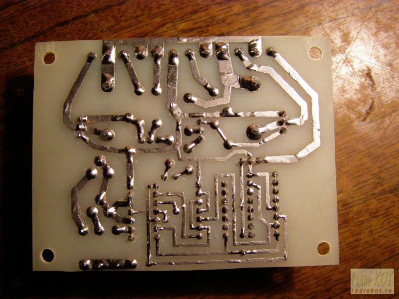

Устройство монтируется на односторонней плате 92 х 70 и в моём случае изготавливалась методом ЛУТ.
Схема подключения выглядит следующим образом:
В готовом виде устройство выглядит вот так:
Фух... первый раз пользуюсь КотоРедом. Такчто как получилось. Для полноты картиины прикладываю перечень элементов:
